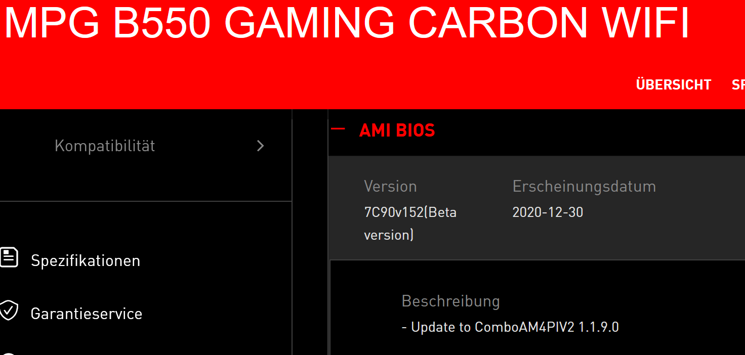

Für das MSI B550 Carbon WiFi kam wohl auch ein neues BIOS heute oder gestern?
Mit AGESA 1.1.9.0!
Und die CPU Ryzen 5600X ist doch eine Ryzen 5000! Codename: Vermeer? Oder nicht?
Mit dem mal versucht?
Hier hatten wir gestern schon ein MSI Board was ähnliche Probleme mit einer Ryzen 5000 CPU aufweist. Aber da war nur das BIOS mit AGESA 1.1.0.0 und Patch C aufgespielt! Eigentlich auch geeignet für einen Ryzen 5000!
Mit AGESA 1.1.9.0 könnte es vielleicht auch anders aussehen ...
... deshalb unbedingt versuchen, ansonsten auch unbedingt an MSI wenden und denen Druck machen!

Das Beta Bios mit 1.1.9.0 ist aktuell drauf.
