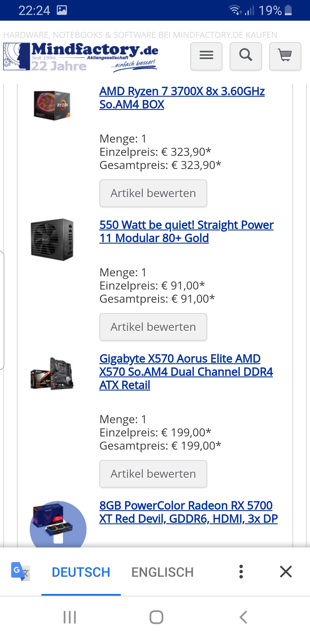

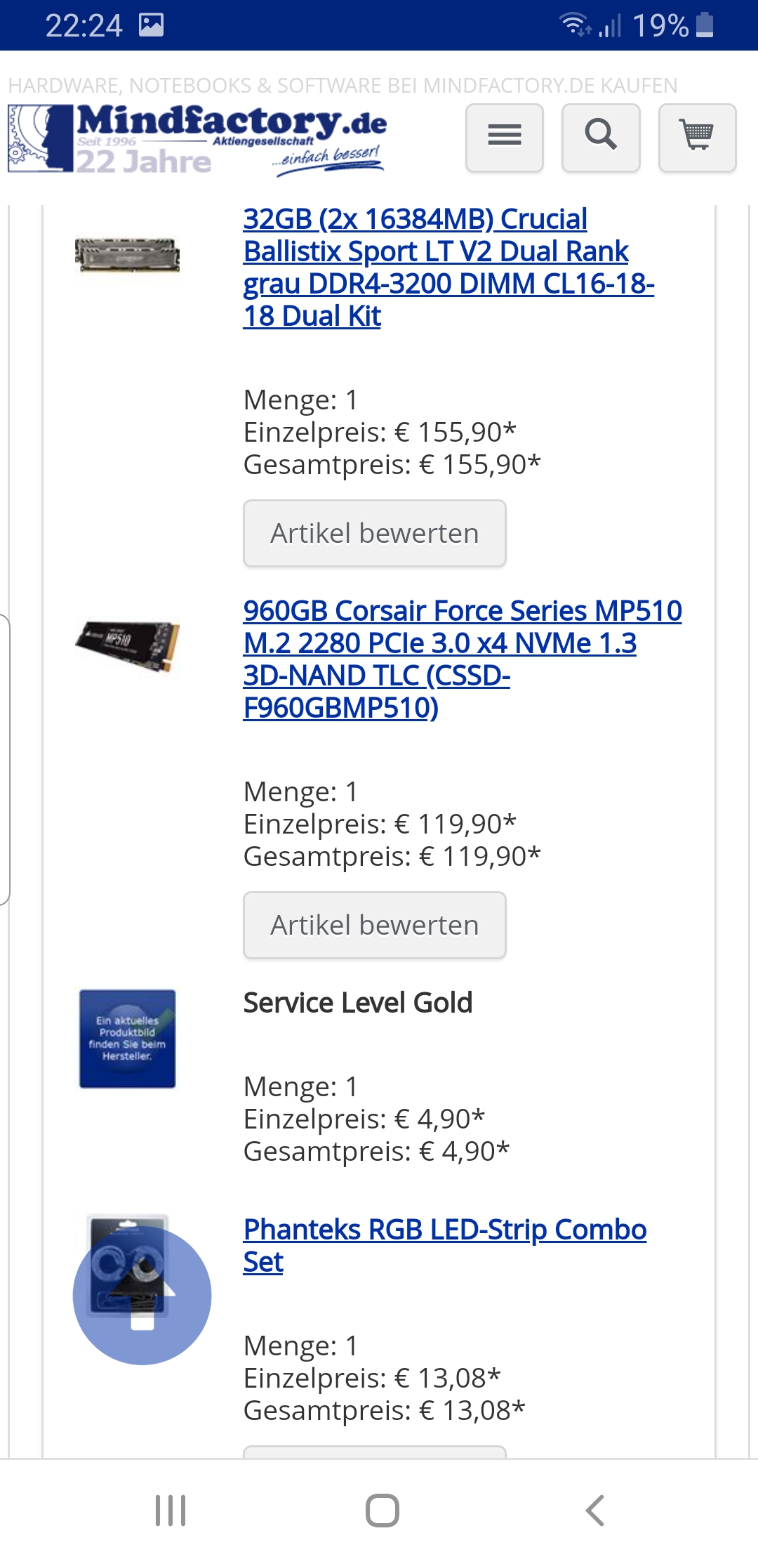

Ich würde gerne den unten abgebildeten Rechner overclocken. Zumindest mal das RAM. Das soll Laut Beschreibung recht einfach von 3200 auf 3600 gehen? Evtl mehr?
Da ich das das erste mal mache, brauche ich da evtl. ein paar Tipps. Wie das geht, vorallem bei dem x570 Aorus Mainboard.

Wie lade ich dieses Profil denn?
Ich konnte nur das normale Profil laden, welches die 3200 mhz ermöglicht.
