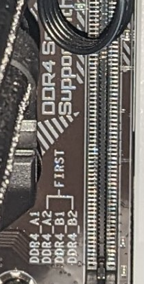

Laut des Bildes sind laut Mainboardaufdruck alle 4 Slots DDR4 Slots, d.h. das war's.

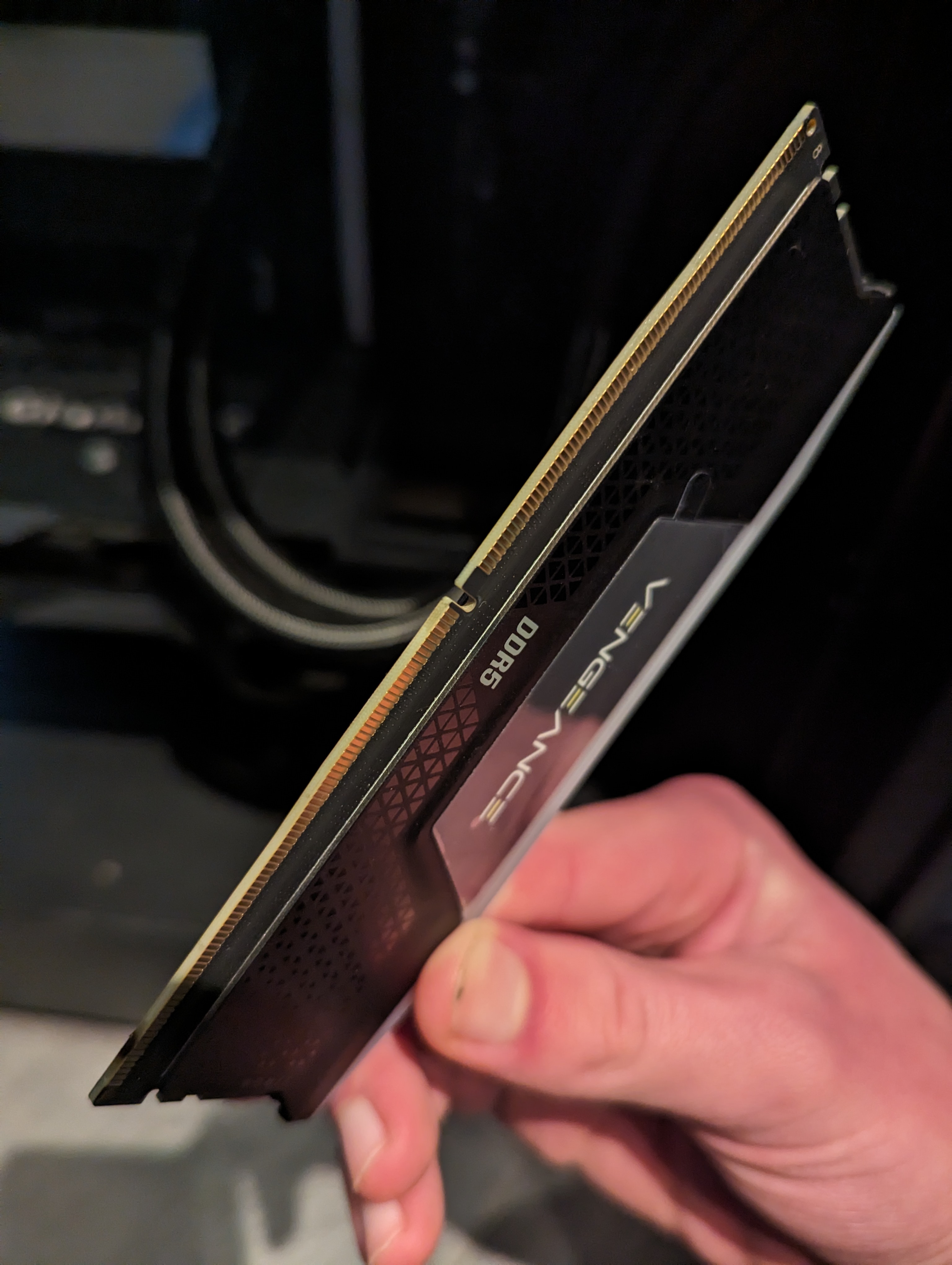

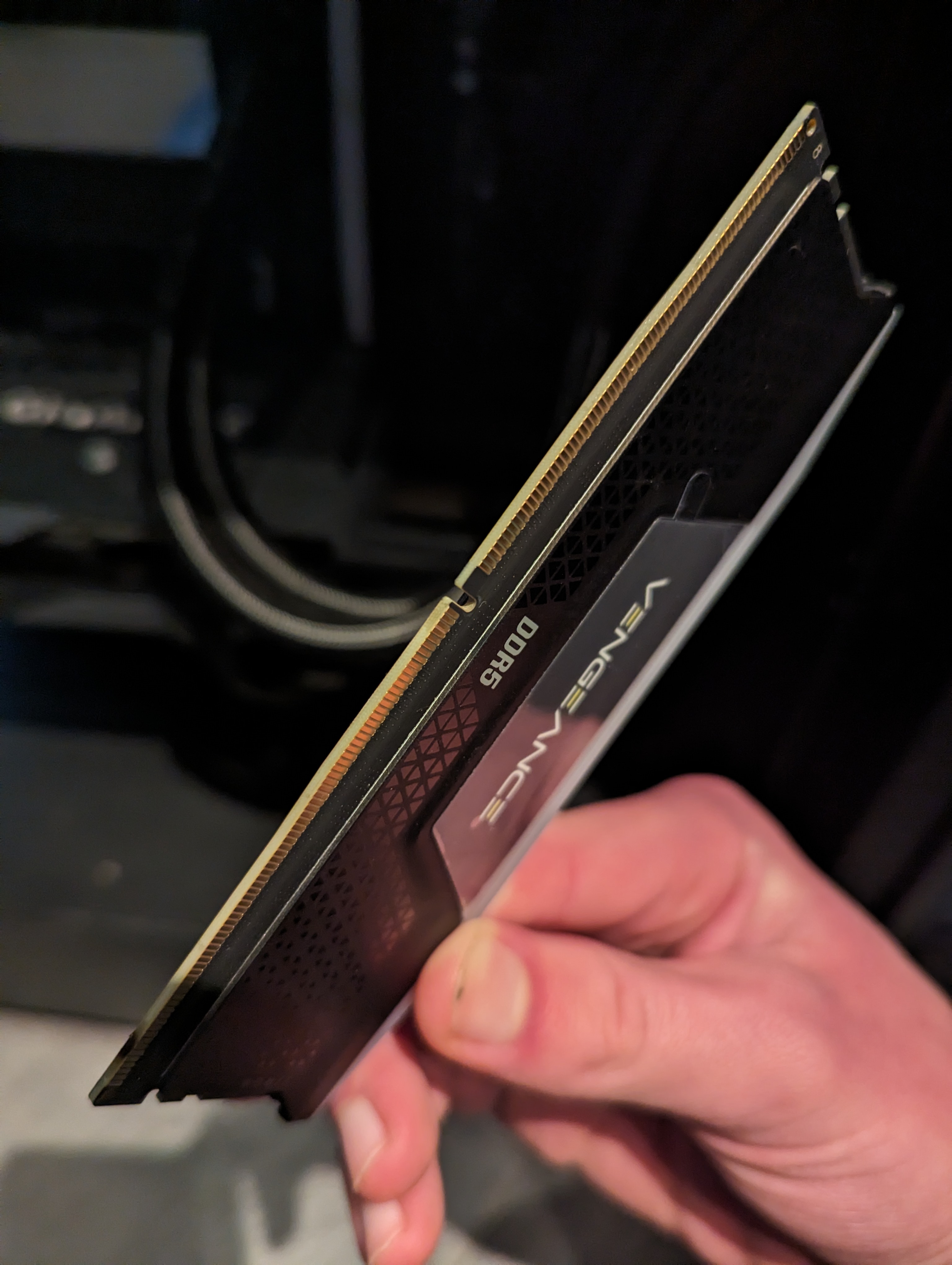

Man sieht auf seinen Bildern wenn man am PC zoomt das es 4x DDR4 Slots sind und er hält in der Hand ein DDR5 Riegel

Man sieht im Bild des Speicherriegels, dass dort Schmorspuren vorhanden sind.
Ich würde probieren, den Rechner mit den alten Speicherriegeln wieder zum Laufen zu bekommen, verlieren kannst du nicht mehr viel. Vielleicht hat es das Board verkraftet und nur die neuen Riegel sind mit durch.

Unten links sieht man doch das Ergebnis vom Kurzschluss.NudelnmitSooose schrieb:
Board und Speicher sind Müll.
CPU muss man testen, kann sein, muss aber nicht.
