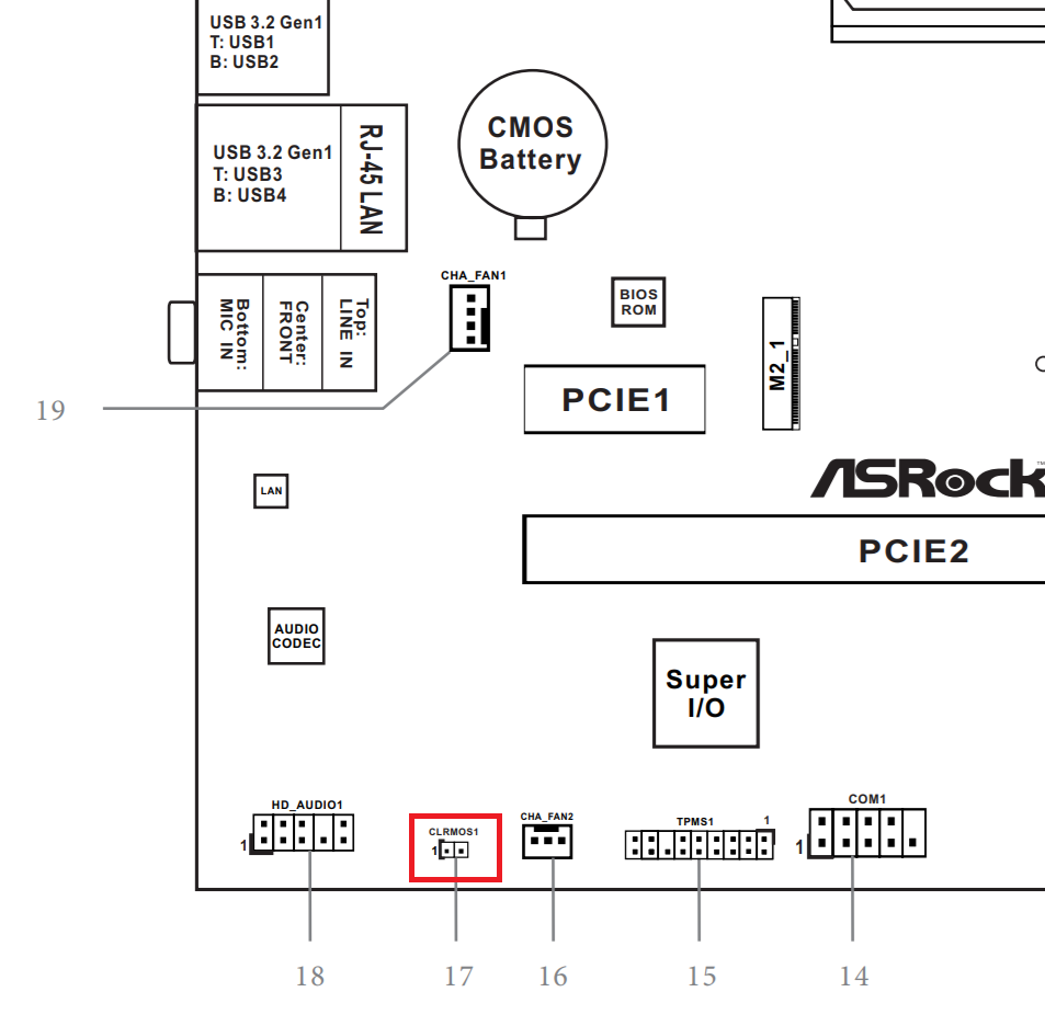

Mal eine CMOS Reset durchführen: Stromkabel vom Netzteil abklemmen, BIOS-Batterie ausbauen und Pins des "Clear CMOS"-Jumpers kurzschließen.
Damit sollte sich das BIOS noch einmal neu initialisieren, kann allerdings ein paar Minuten dauern.

Du hast das Bios auch tatsächlich so zurückgesetzt?
  • PC vom Strom trennen (Kabel ziehen)
  • Netzteil ausschalten
  • Power Knopf des PC ein paar mal drücken
  • Clear CMOS auf dem Mainboard überbrückt (mit Jumper oder Schraubendreher an die 2 Kontakte halten)
