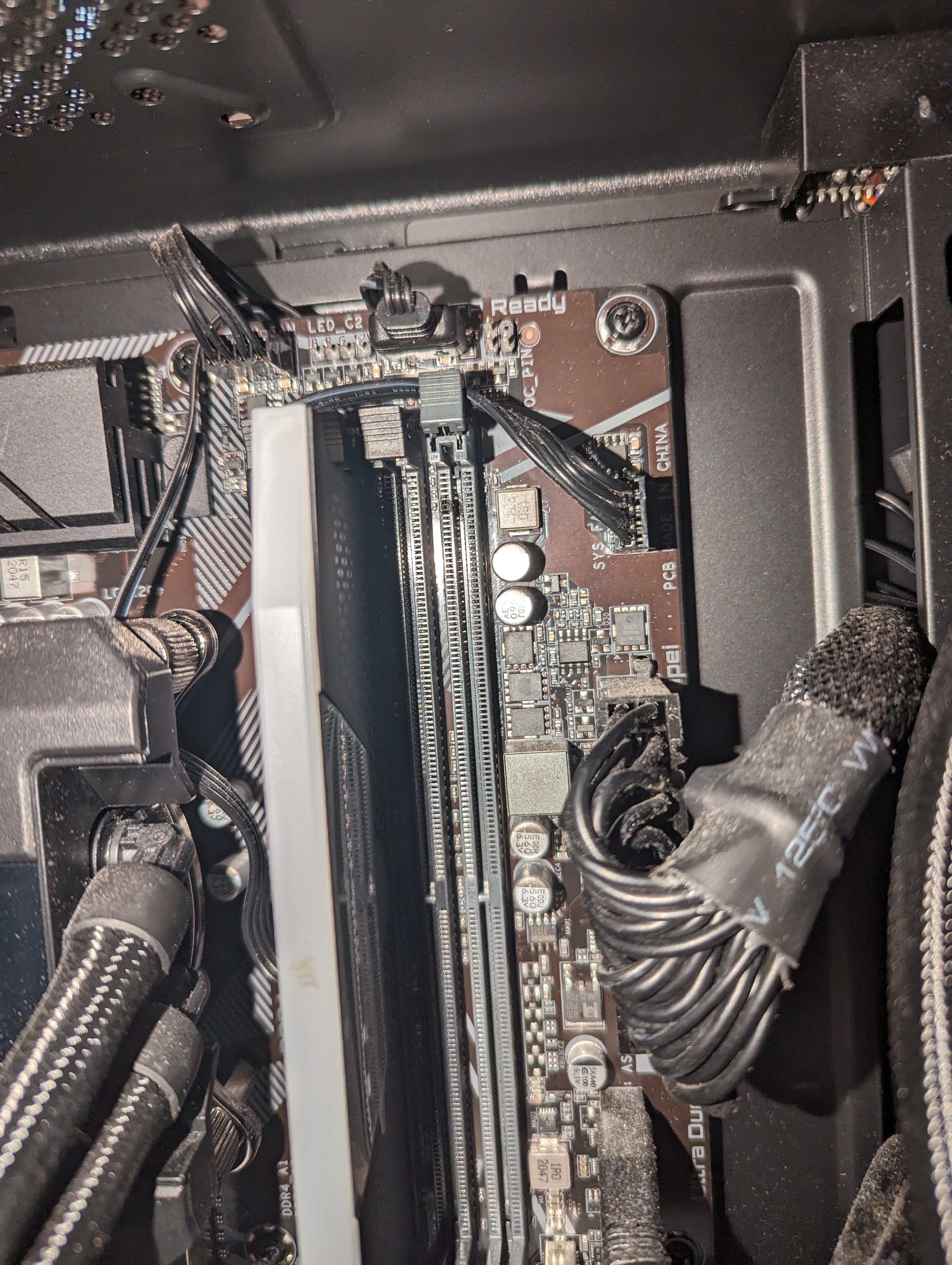

Erst mal klären was jetzt defekt ist, Mainboard, RAM oder beides.
Nimm mal den DDR4 RAM und stecke diesen in die beiden anderen Slots (vorher lt. Bild Slot 2 und 4) also jetzt Slot 1 und 3.
Startet der PC nicht ist auf jeden Fall das Mainboard defekt.

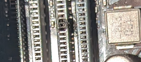

ghecko schrieb:
Bei derartigen Feuerwerk am Riegel will ich nicht wissen, wie die Pins im Slot aussehen.
Doch, ich schon! Soll er doch davon mal ein vernünftiges Foto präsentieren.
Ich würde es auch erst mal mit den alten Riegeln nochmal probieren, und schau bitte hier VORHER, wo die NUT korrekt sitzt, bevor Du sie einbaust.
Mit der Gefahr die alten Riegel auch zu schrotten.
Der Slot ist hin, NICHT mehr benutzen bitte.
Reaktionen: lazsniper, Doly, Whetstone und 2 andere
Ok, da würde ich tatsächlich keinen Riegel mehr reintuen! Kauf die ein neues Board und neuen Speicher.
