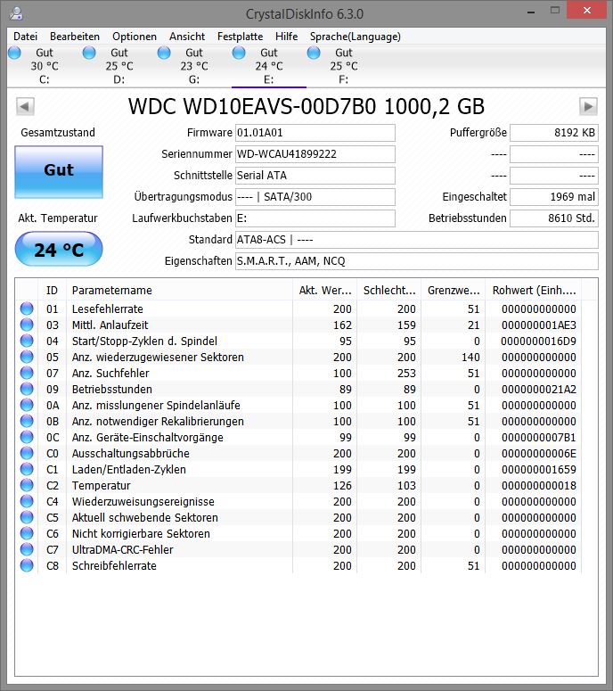

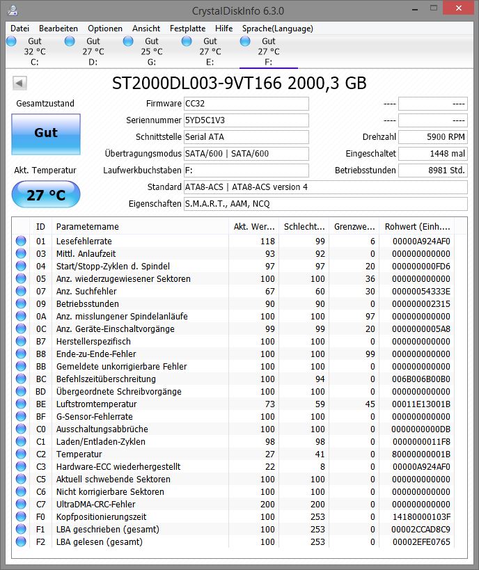

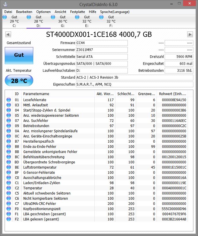

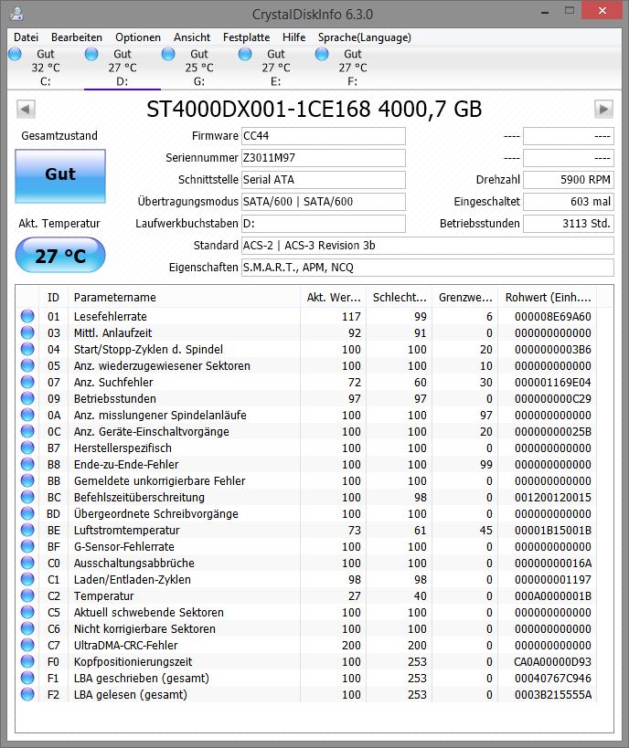

Was kann aus den Werten ausgelesen werden?
Das deine HDDs alle in Ordnung sind... Eine Defekte HDD kann unter Umständen, genau die Symptome aufweisen wie du sie im ersten Post umschrieben hast...

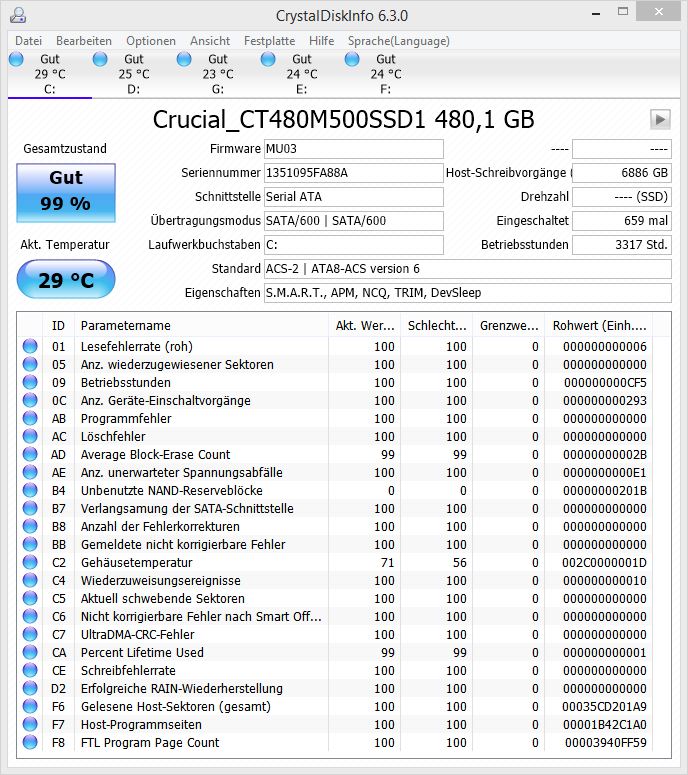

Kann meine SSD defekt sein?
Ich habe eine Crucial M500 480GB
halbes Jahr alt
3500 Stunden
700 mal eingeschaltet
