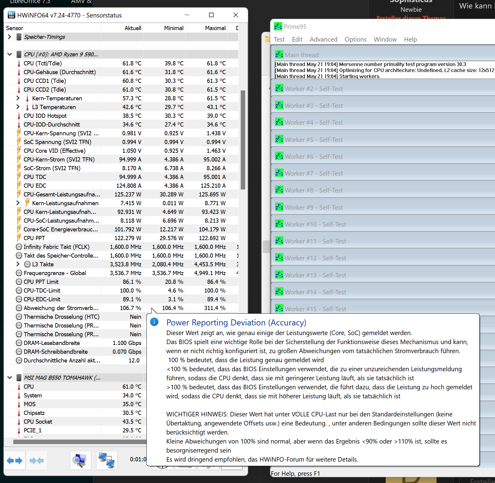

Habe zwar noch kein neues Netzteil eingebaut, aber dafür in HWiNFO64 folgenden Wert gefunden.
Was hat dies genau zu bedeuten?
Kann das mit meinem Problem zusammenhängen/verursachen?
Wie kann ich das beheben?
In welcher Situation hast du dir diesen Wert anzeigen lassen?
Die Anzeige sollte nur dann einigermaßen stimmen, wenn du zum Beispiel den Benchmark von CPU-Z als Stresstest parallel laufen lässt.
Wenn die CPU im Leerlauf herunter taktet, kommen unbrauchbare Werte heraus.
Diesen Wert hatte ich, während ich den CPU Stresstest Prime95 laufen ließ.

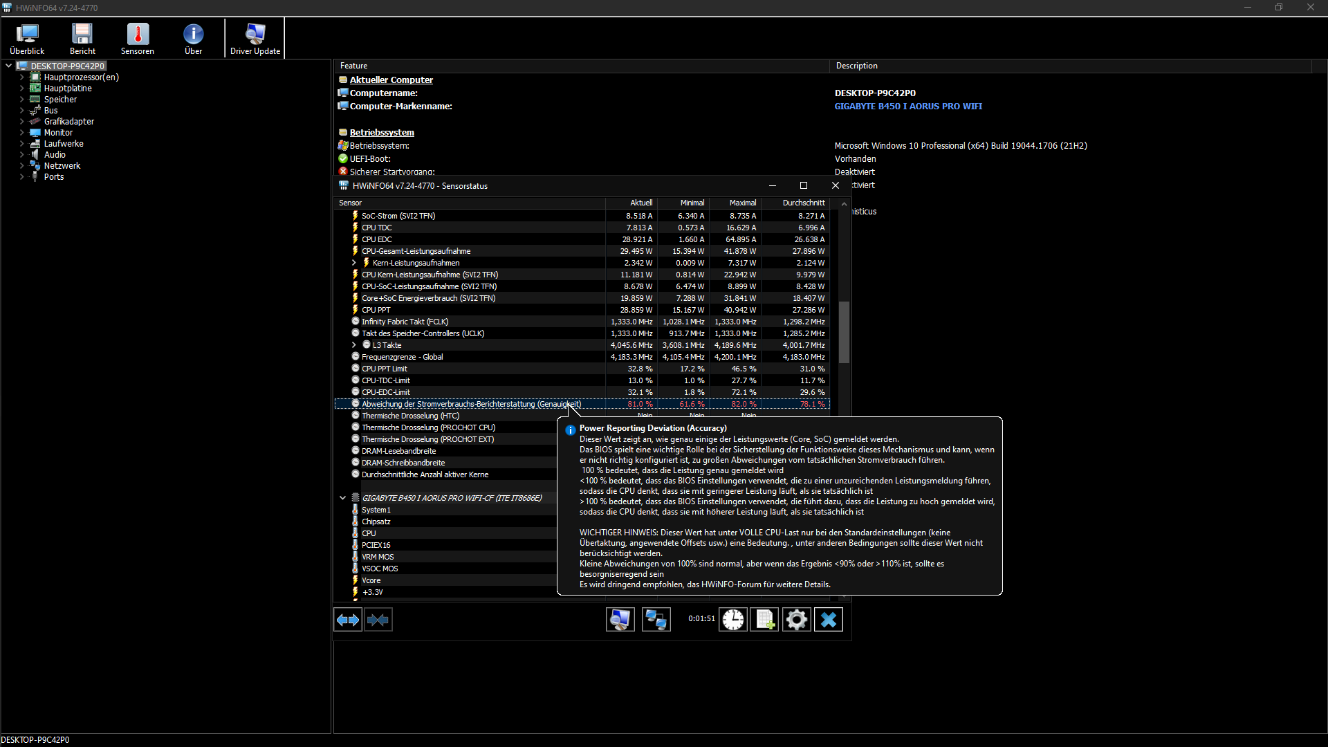

Hm, könnte ein Indiz dafür sein, dass da etwas nicht stimmt.
Ich habe mal die Gegenprobe auf meinem Rechner gemacht und bekomme dieses Ergebnis:
