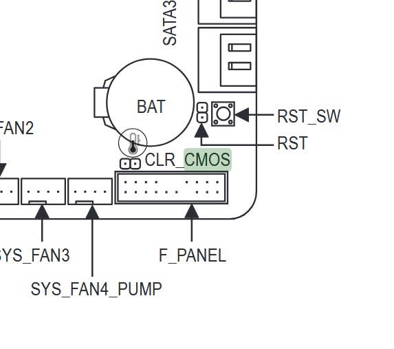

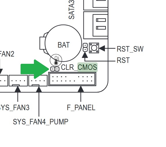

CMOS Reset kannst du ohne Hilfe versuchen. Kiste vom Strom nehmen und die beiden Pins links unten unter der batterie für ein paar sekunden brücken, z.B. mit nem schraubenzieher.
Das probiere ich gleich.
Was genau ist mit „Brücken“ gemeint? Soll zwischen diesen 2 Punkten der Schraubenzieher damit die nicht aneinander sind? Oder reindrücken? Zur Seite bewegen mit bisschen Druck?
Sorry Leute es tut mir so unfassbar leid das ich 0 Plan habe, kann mir vorstellen, dass das anstrengend für euch ist. Ich bin euch jetzt schon dankbar für eure Tipps.
Eine Brücke ist eine Verbindung zwischen zwei Punkten, also ja. Brücken, kurzschließen, wie auch immer du es nennen magst. Verbinde die zwei Pins mit was Metallischem. Nix verbiegen, nur verbinden. :)
So wie hier: klick
