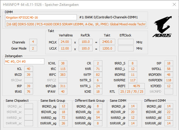

Was der reset macht: Unter anderem das XMP Profil ausschalten. Also die Einstellung, die deinen RAM auf die gewünschte Geschwindigkeit bringt, was immer leichtes übertakten ist.
Du kannst jetzt mal ne Runde zocken und gucken, ob was passiert. Wenn ohne XMP jetzt nicht mehr abstürzt, dann könnte es sein, dass deine CPU bzw. dessen Speichercontroller den RAM-OC aus irgendeinem Grund nicht mehr mag.

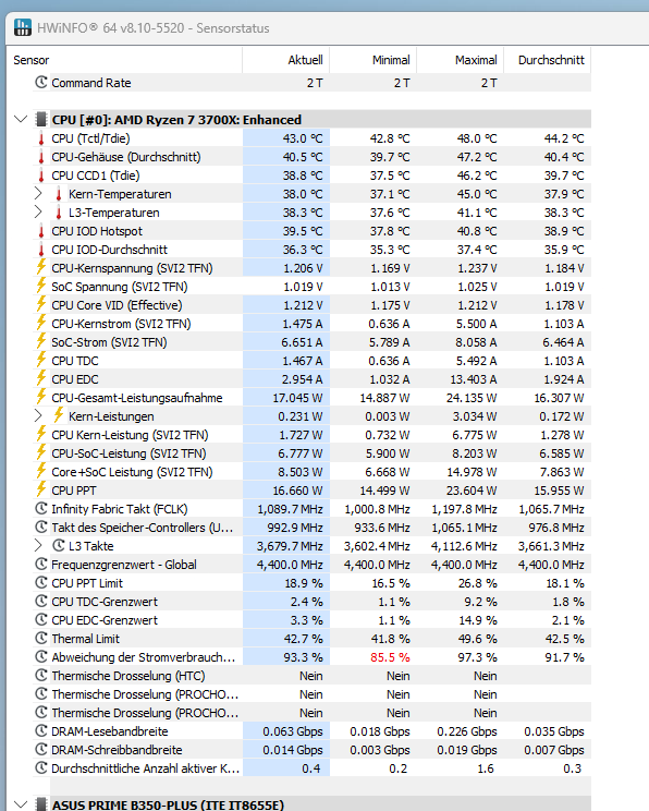

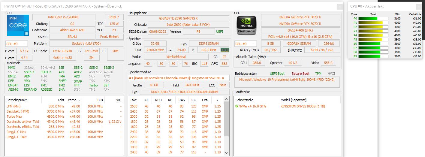

Ponderosa schrieb:
@Cedrix98

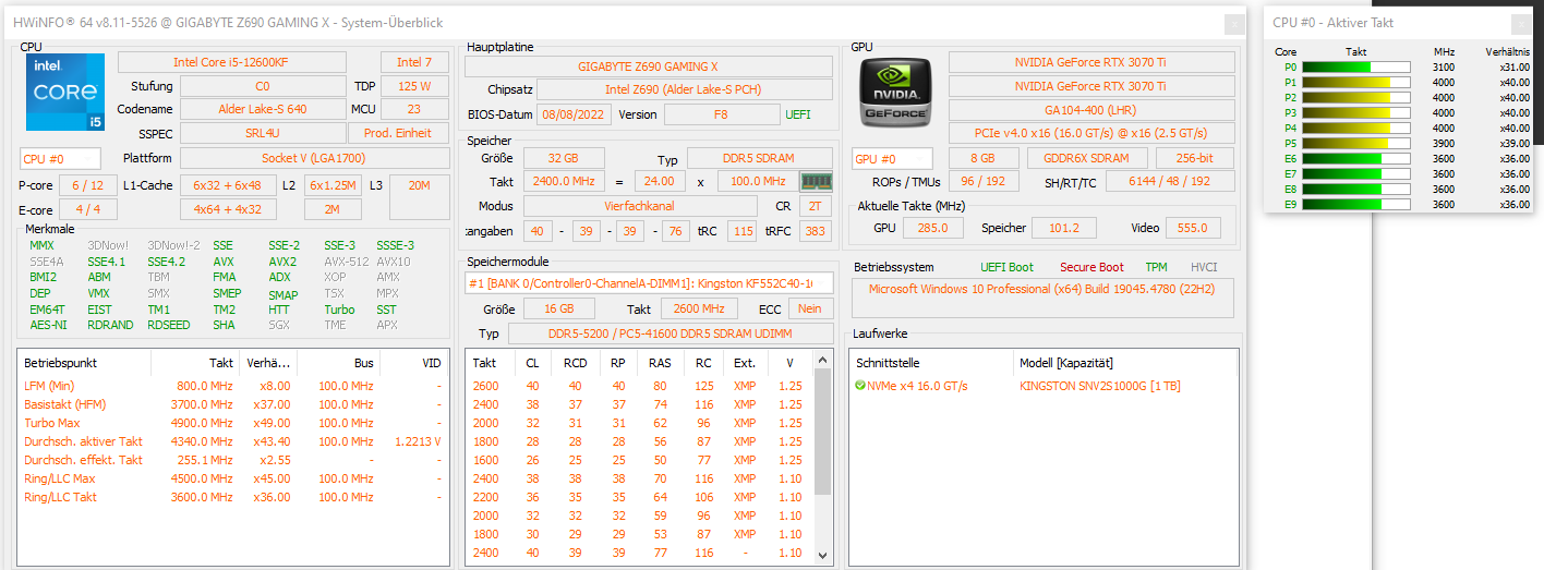

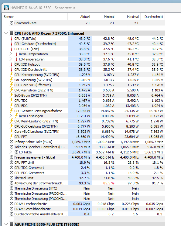

Schau mal mit HW Info 64 ob es deinem PC nicht zu Heiß ist zum Arbeiten.
Hatte mehrere Programme zum checken, Temperatur war immer alles in Ordnung (soweit ich das einschätzen kann)
ich meine gelesen zu haben das ab 90 Grad wäre es mega doof? War meine ich maximum bei 65

Ponderosa schrieb:
@Cedrix98

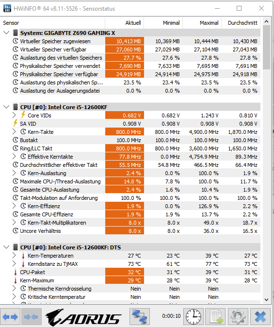

Ok, ist im Bild unten, hoffe das ist was du meinst
DJKno schrieb:
Mach dich bitte mal konkrete Aussagen und nicht immer dieses schwammige Geschwafele.
Welche Programme hast du benutzt, wie waren die Temperaturen der einzelnen Komponenten genau?
Testen tut man das unter Last, also mit Cinebench z. B. für die CPU.
Core Temp hatte ich benutzt, hatte es auf dem 2. Monitor auf beim zocken und wiegesagt erinnere mich an 65 Grad, das ist alles mehrere Wochen her als ich das getestet habe, bin eben auf nichts gestoßen :/

redjack1000 schrieb:
Warum lieferst du keine Fakten zu den Temperaturen?
CU
redjack
Mach ich.

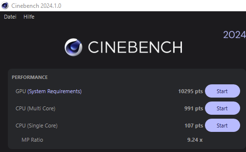

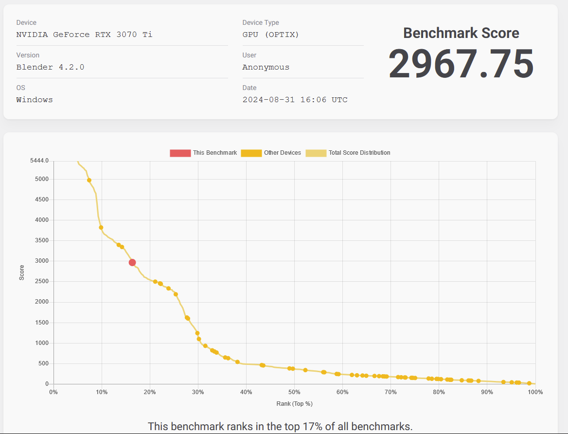

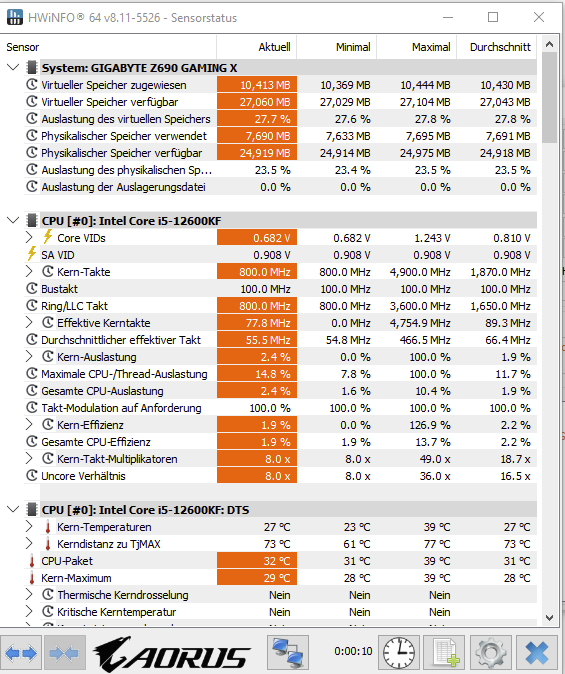

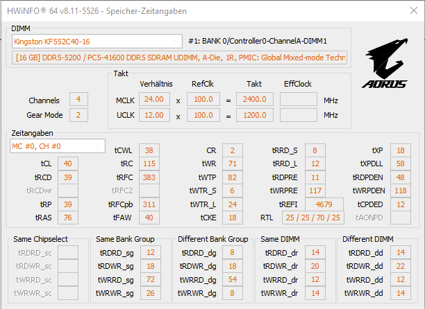

Noch zu DJKno, diese Stresstests - benötige ich dafür etwas?
Wenn ich google kommt dazu ein Programm "für nach dem Übertakten" - ist es das?
Ansonsten kommt "Avast", kenn ich nur als Antivirenprogramm, sowas nutzen?
Reaktionen: Cedrix98 und JumpingCat
Joa kein Plan was mir die Zahlen nun sagen
Die eine scheint 15x so hoch zu sein wie die andere, heißt das was?
Ist CPU kaputt oder was genau sagt das

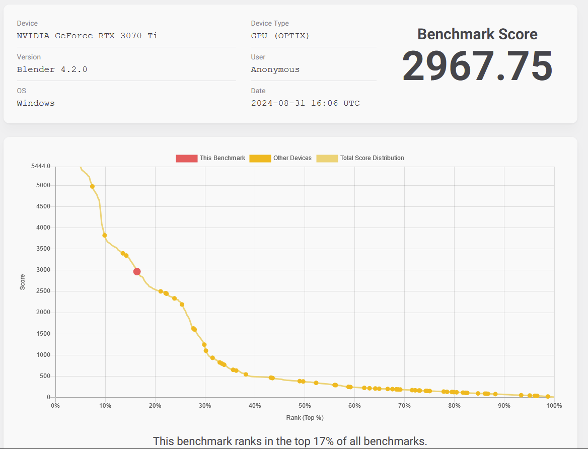

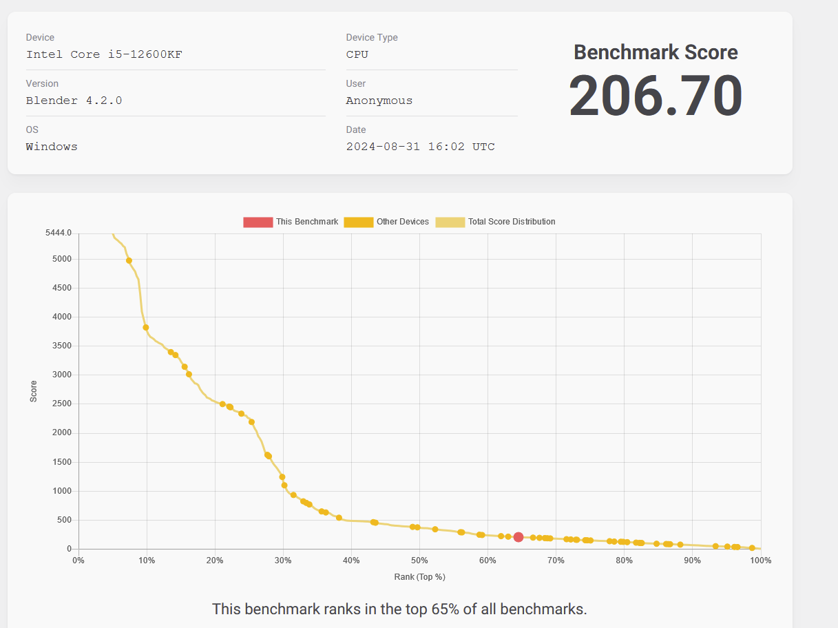

Mach bitte noch was bekannteres wie Cinebench, oder 3DMark Timespy.
Und beobachte den Verlauf der Taktraten, Temperaturen, Lastverteilung auf die Kerne usw. im Taskmanager, mit HWInfo und anderen Tools.
