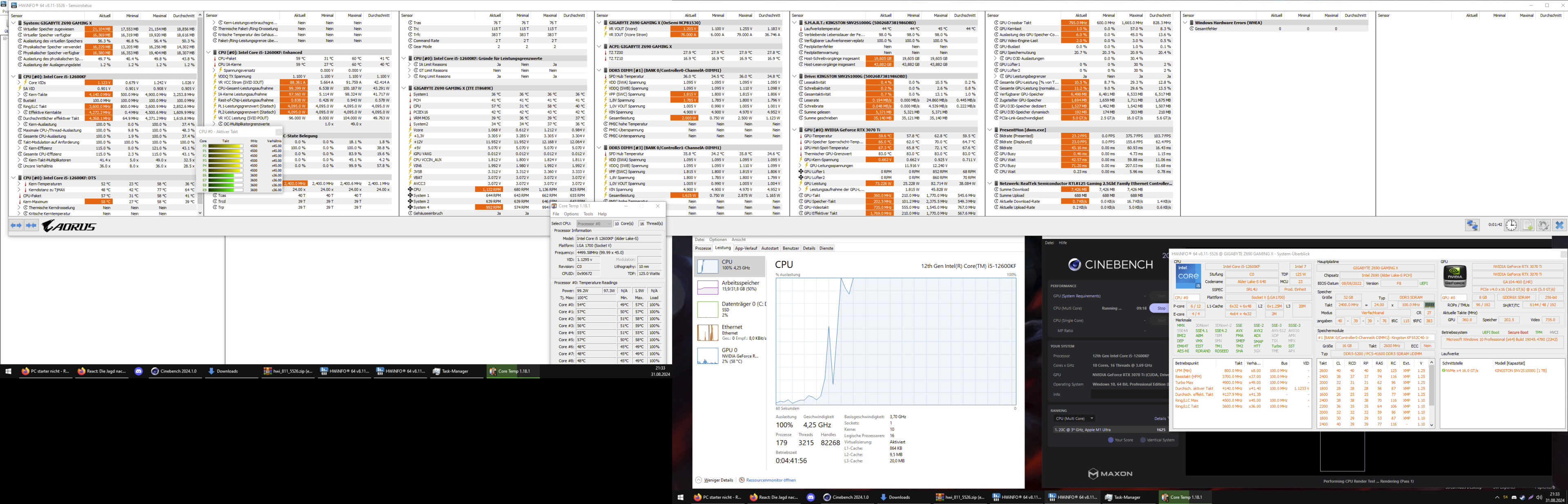

Durchschnitt interessiert nicht. Es gibt Minimum, maximum, Durchschnitt und aktueller wert. Schau beim aktuellen wert nach, wenn das Ding unter last steht.
Mach Cinebanch Multicore an und dann einen Screenshot von HWInfo, das ist am allerbesten.
Und zwar so wie in beitrag 28 und am besten noch von den Mainboard-Infos, wo man dann auch lüfterdrehzahlen etc. sieht.

Temperatur im Schnitt nützt nichts, da kann 10 min Leerlauf mit rein kommen.
Der Verlauf ist wichtig, und die Maximaltemperatur(en). Kann man sich mit HWInfo auch graphisch darstellen lassen.

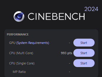

Ergebnis im Cinebench 2024 (MC) sieht aber gut aus, fast zu gut. Normal ist für den Intel Core i5-12600KF wohl 909, du bist da 10 % drüber.

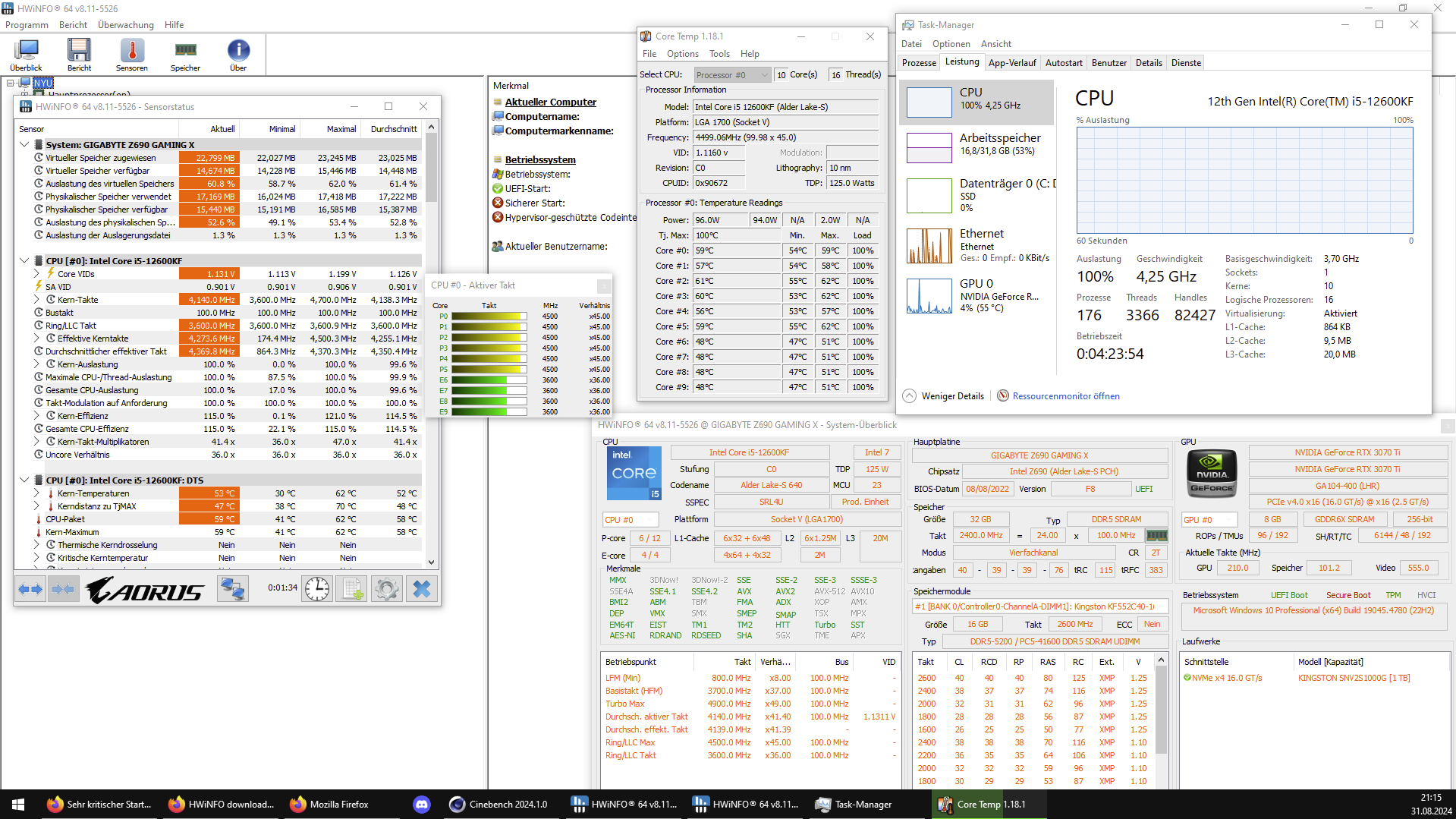

in coretemp stehen ohne alles die temperaturen alle auf 25-30 grad, sobald ich cinebench starte und durchlaufen lasse sind sie allebei 50-63 grad, höher gehts nicht

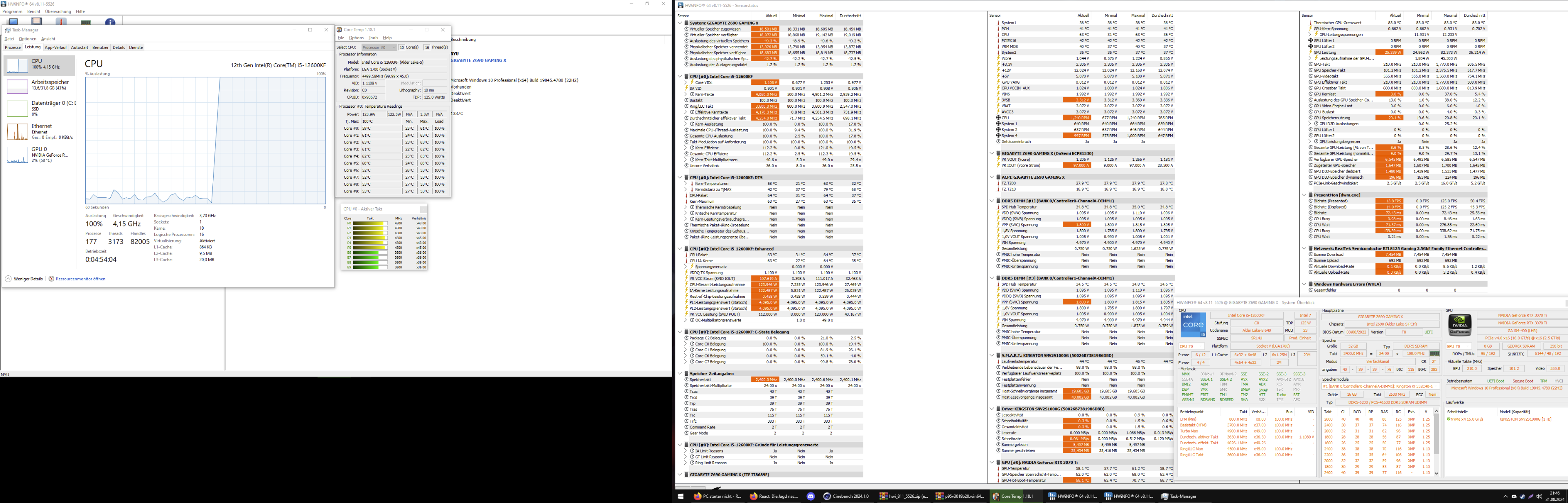

Danke. Mach ruhig mal HWInfo größer und lass dir mehr reihen anzeigen, geht im programm unten Links.
Wenn CoreTemp stimmt zieht der maximal 96W von eigentlich bis zu 150W. Auch die Temps sind sehr niedrig. ist irgendein Windows-Energiesparmodus an?

Niedrig? Was sollte er denn erreichen?djducky schrieb:Das ist enorm niedrig.
Ich fand Werte um 905 ... 910 für den Multicore.

Okay, kannst du es mal mit Prime95 testen? Small FTTs?
Deine CPU nimmt sich normal unter last 125 bis 150W. Bei dir sind die Limits aber bei 4096W, also offene Limits. Die CPU müsste sich normal enorm viel Strom nehmen, chillt aber bei 100W vor sich hin. Ich habe gerade keine Ahnung, warum das so ist.
Es gibt BIOS-Einstellungen dazu, aber du hast ja ein CMOS-reset gemacht, das müsste alles auf Standard sein.

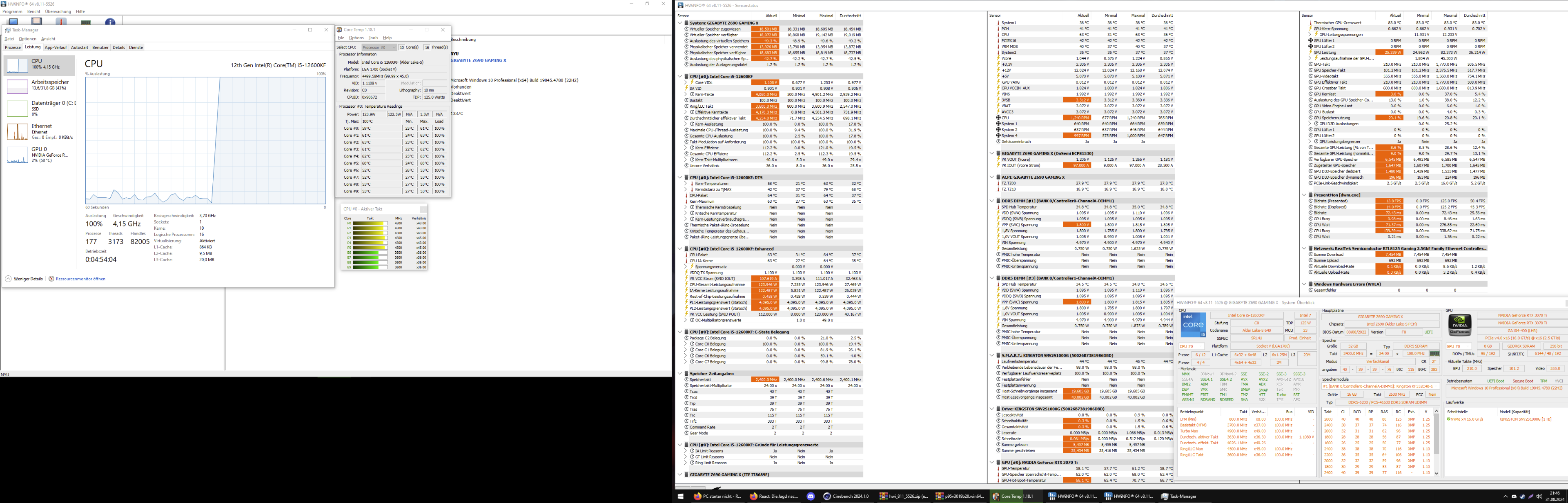

Das sieht schon etwas normaler aus. Ich verstehe trotzdem nicht, was da die begrenzende Größe ist... normal müsste das Ding sich Strom ohne Ende nehmen und dann irgendwann ins Thermal Throttling kommen bei offenen Powerlimit-Grenzen.
Was aber der fall zu sein scheint: Dein system ist gerade absolut stabil...?
