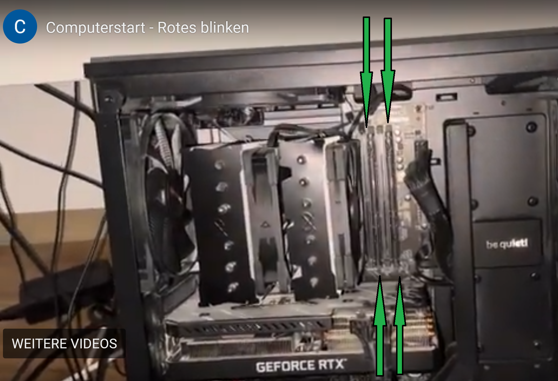

Und RAM Riegel. Sei mir nicht böse, aber kannst du das echt nicht mal eben googlen? Das sind zwei Riegel, die neben deiner CPU bzw. dessen kühler stecken:
Nimm einfach mal den rechten davon raus, dafür musst du nur die Plastikhalterungen etwas zur Seite wegdrücken. So wie hier. Dann kannst du das Ding ganz einfach rausnehmen. Und dann halt versuchen, mit einem Riegel zu starten.
(Und ja, die gehören genau so gesteckt, wenn es zwei sind: in Slot 2 und 4 von der CPU bzw. von links aus gesehen).
Aber mach nicht alles auf einmal. entweder batterie raus-rein oder RAM Riegel raus. Wir wollen ja wissen, was genau Wirkung zeigt.

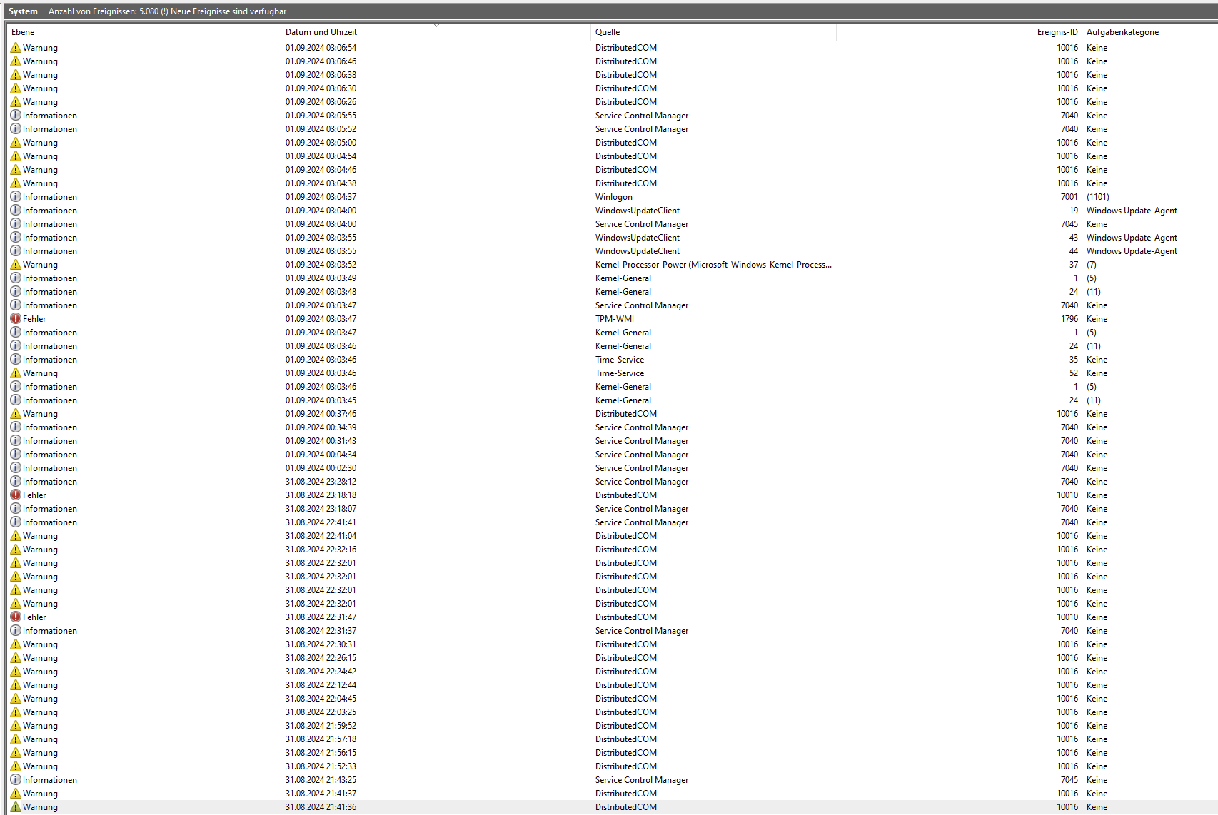

Ereignissanzeige nochmal ab 22:42 -
CoD gestartet um etwa 22:30
Ganz schön oft dieses 10016
Um 0:45 ist der PC etwa abgeschmiert, letzte Warnung davor war auch nur 10016
Diese 10016 Warnungen kannst du ignorieren, das ist normal. Ich finde da auch nicht die "smoking gun" in der Anzeige.
