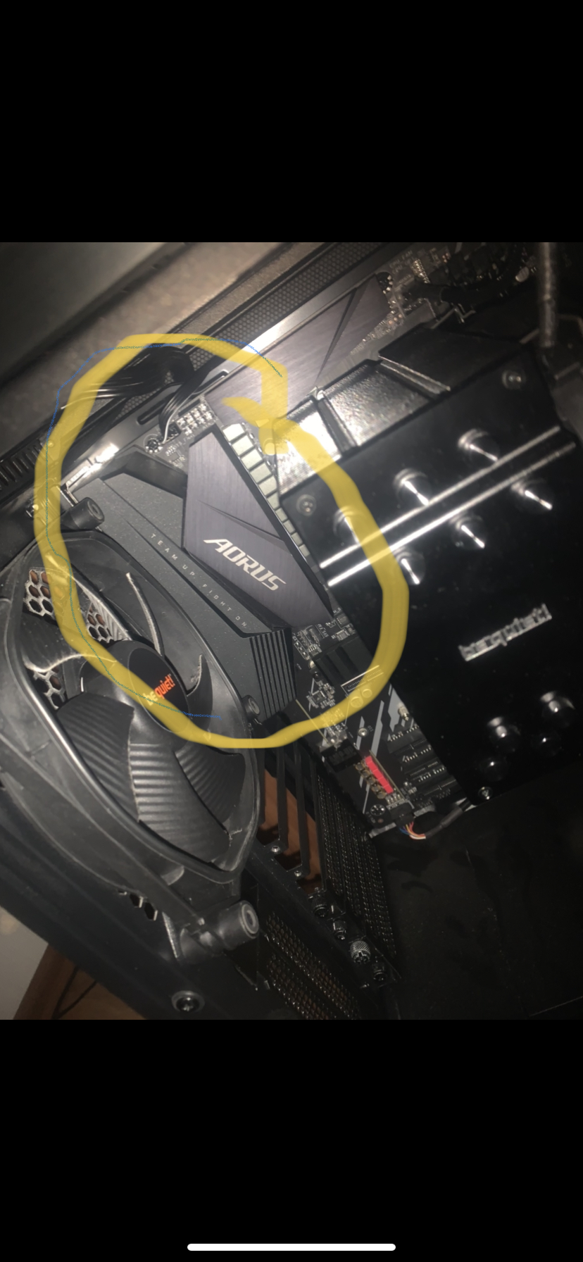

Die Funken kommen da wo die ganzen usb usw eingesteckt werden Bilder kommen
Und die Funken kommen nur dann wenn ich denn Hauptschalter anmache also nicht denn ich starte

Das ist ne LED, kein Funken.
Standbild:
Reaktionen: owalort
Also ich seh da keinen funken oO bin auch der Meinung wie CaptainPicard das dies einfach deine LED sind

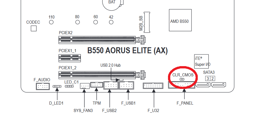

Du meinst ein Bios-Reset? Mit nur "Batterie raus" ist es nicht getan. Reihenfolge um safe zu sein:
1. Netzteil ausschalten
2. Batterie raus
3. CLR_CMOS überbrücken/Jumper setzen
Reaktionen: owalort

habeich gerade gemacht jedoch finde ich gerade keinenstecker (Jumper) muss eben mal suche
soll ich dann irgendwas noch machen ? Dabei starten oder einfach mal warten ?
Halt nen Schraubendreher für 20 Sekunden dran. Oder wie MacGyver mit Kaugummi-Folie. Tut es auch.
Okay habe ich jetzt gemacht, dann etwas warten und dann wieder den Jumper raus und Batterie rein und probieren oder ?
aber das ist ganz normales led-leuchten beim einschalten, war bei meinem asrock steel legend noch viel deutlicher, kommt ja auch drauf an, wo die leds sitzen,
in dem andereren fred kommts ja deutlich aus dem netzteil, und sieht auch anders aus
