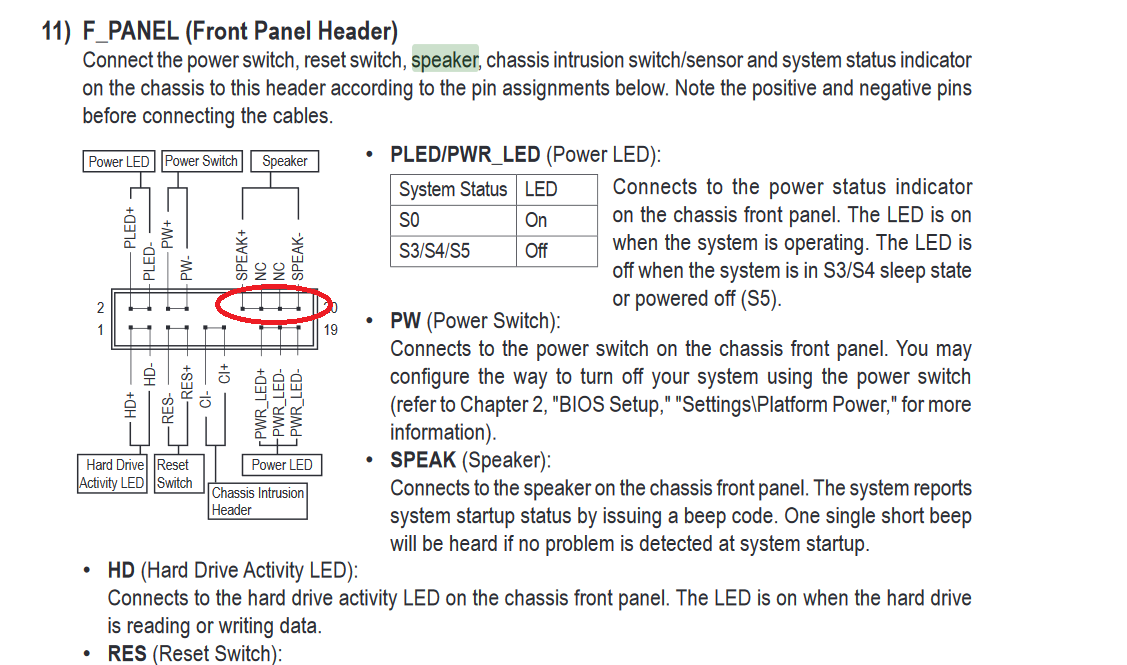

Ich finde leider nicht denn speaker Anschluss davon, denn Thread habe ich auch schon gesehen
Steht alles im Handbuch.
