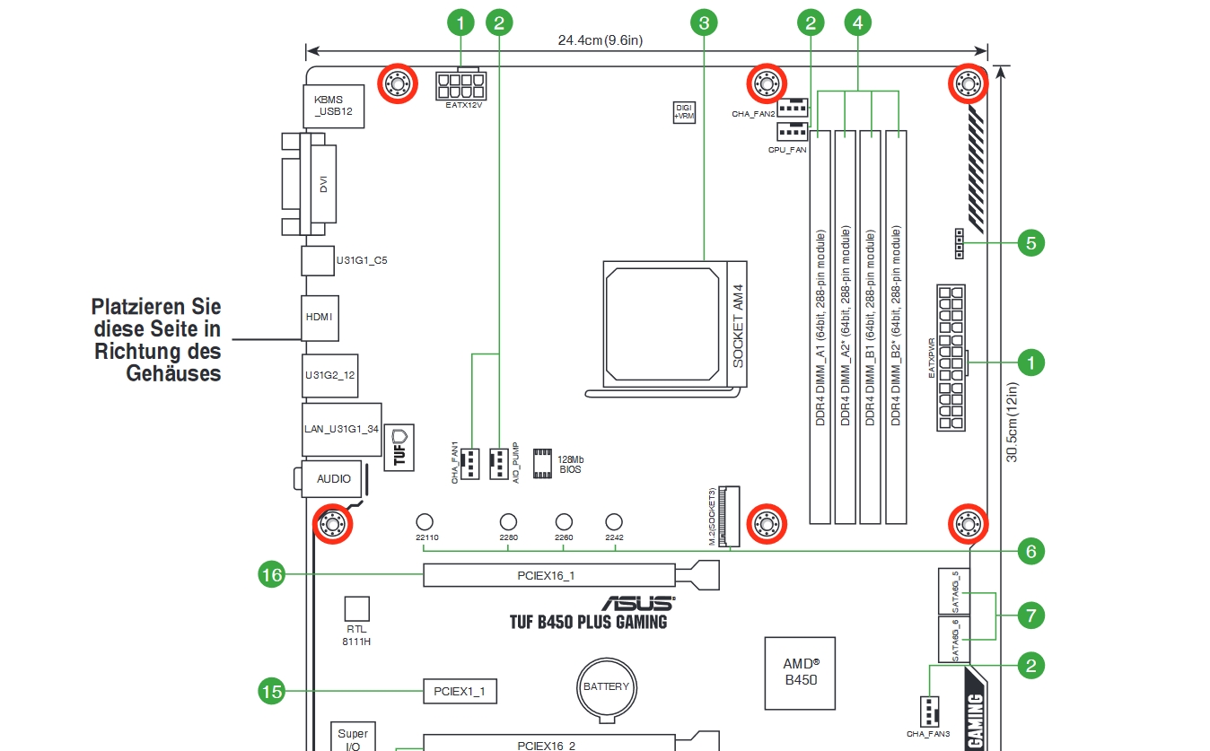

Nun alles ORDENTLICH und korrekt ins Gehäuse einsetzen. Achte auf die Abstandshalter, dass sie auch wirklich nur dort sin, wo sie sein solen. Die Löcher deines Mainboards geben dir die korrekte Position vor (nicht die Bohrungen im Gehäuse)

dann schraub auch bitte 9 Schrauben rein. Irgendwo hast bestimmt noch welche liegen. Es darf sonst nichts zwischen Mainboard und Gehäuse sein. Die Löcher sollten direkt über den Abstandshaltern sein, auch wenn keine Schraube drin ist, so dass du sie siehst. Das Mainboard sollte nicht verschoben über demn Abstandshaltern liegen, denn dann könnte sich wieder ein Kurzschluss einschleichen.

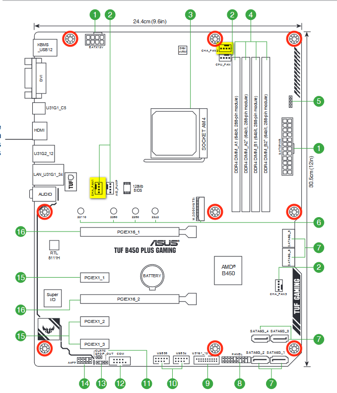

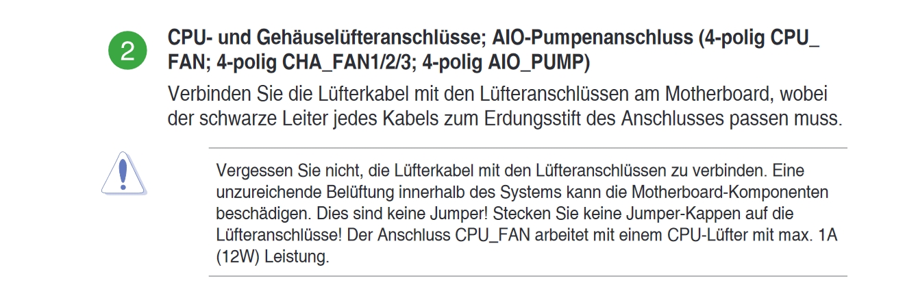

Bei allen Cha_Fan 1,2 und 3?DreamGamer schrieb:Also ich habe es jetzt 3x probiert jedes mal, wenn ich den Lüfter anschließe, geht der PC direkt wieder aus leuchtet nur kurz auf und wenn ich den Lüfter nicht angeschlossen habe geht der PC ohne Probleme an.
An den Gelb markierten stellen sollten die Lüfter vom Gehäuse angeschlossen werden.

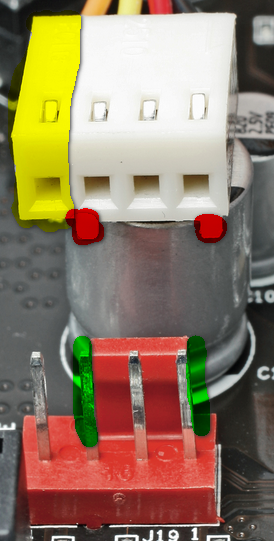

Solltest du 3 polige Lüfter haben, dann beachte auch das du diese auch richtig auf die Anschlüsse aufsteckst.
So wie hier:
Das von mir gelb markierte fehlt von deinem Lüfterkabel, aber die Nasen, hier rot markiert, am Stecker sollten am Fan Anschluss links und rechts von der Fahne, hier grün markiert, vorbeigehen.
