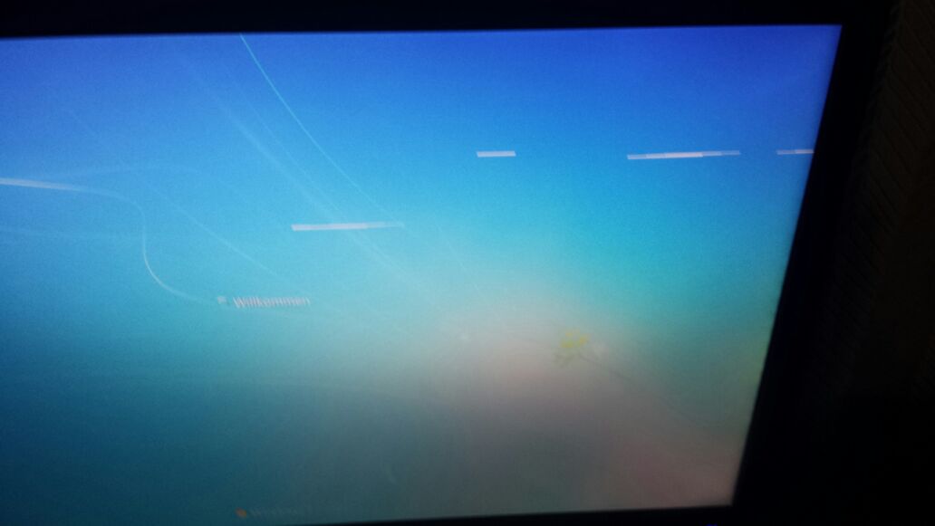

Nun alle Kabel reingesteckt und nun fährt der PC nicht mal mehr hoch.. Windows Ladebildschirm kommt (aber sehr lange) und dann bleibt alles stehen und es erscheinen Grafikfehler.. Nach einiger Zeit wird der Bildschirm schwarz

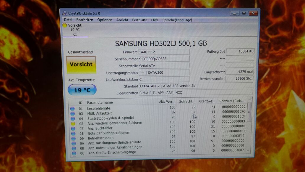

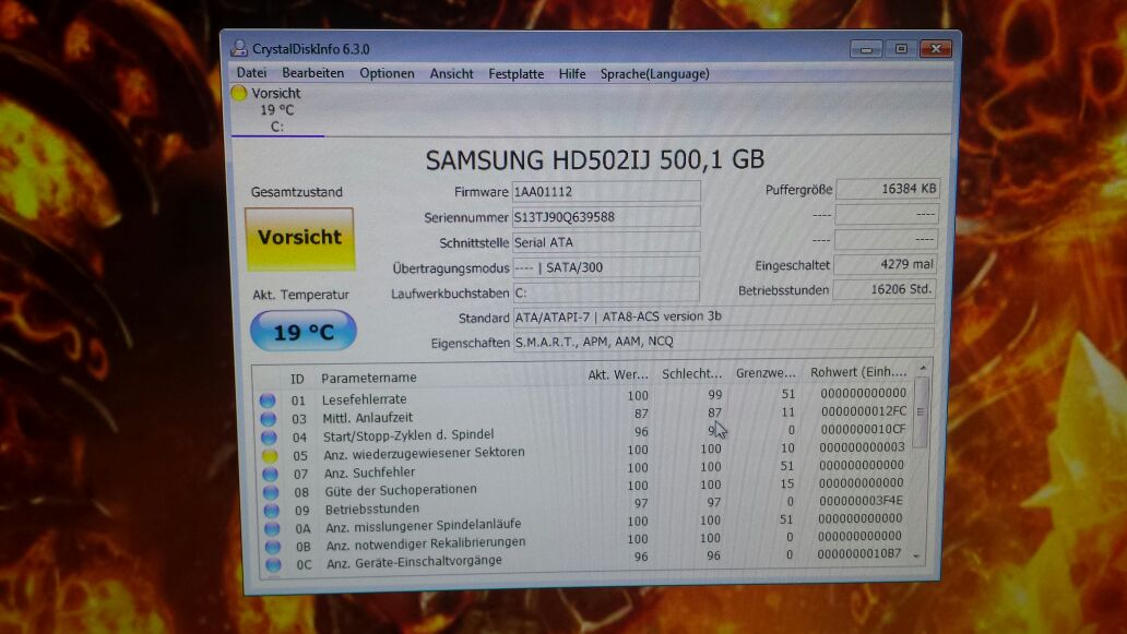

Also auch wiederzugewiesene Sektoren oder wie? Zeig doch einfach deinen Screenshot, und nicht nen fremden.
Sry.. hast natürlich recht :(
Also sieht die Platte nicht mehr gesund aus? Im abgesicherten Modus läuft alles normal
das Programm crystaldiskinfo sagt dir doch dick in gelb VORSICHT, das erklärt sich doch von selbst das es wahrscheinlich an der festplatte liegt.. deswegen auch die ruckler bei ladeszenen etc.
Also für dich nochmal: ja platte sollte getauscht werden und wenn ne neue drinnen ist die alte bitte nicht wieder mit einbauen...
hast btw. 100 neue sektoren bekommen und 10 ist das limit bei der festplatte :D und alle von den 100 sind kaputt.

Dann sollest Du unbedingt das Fenster von CDI so weit aufmachen, dass man alle Attribute sehen kann, also keine Scrollbalken mehr zu sehen sind. Hier sieht man nicht, wie viele Sektoren schwebenden sind und die dürften das Problem sein. Liegt eine Datei die beim Booten benötigt wird auf so einen schwebenden Sektor, dann dauert es eben und da im Abgesicherten Modus vieles nicht geladen wird, gibt es dann keine Probleme.
