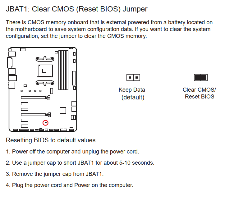

Nulian schrieb:
Schau in dein Mainboard Handbuch es sollte aufm Board Jumper geben die du überbrückst

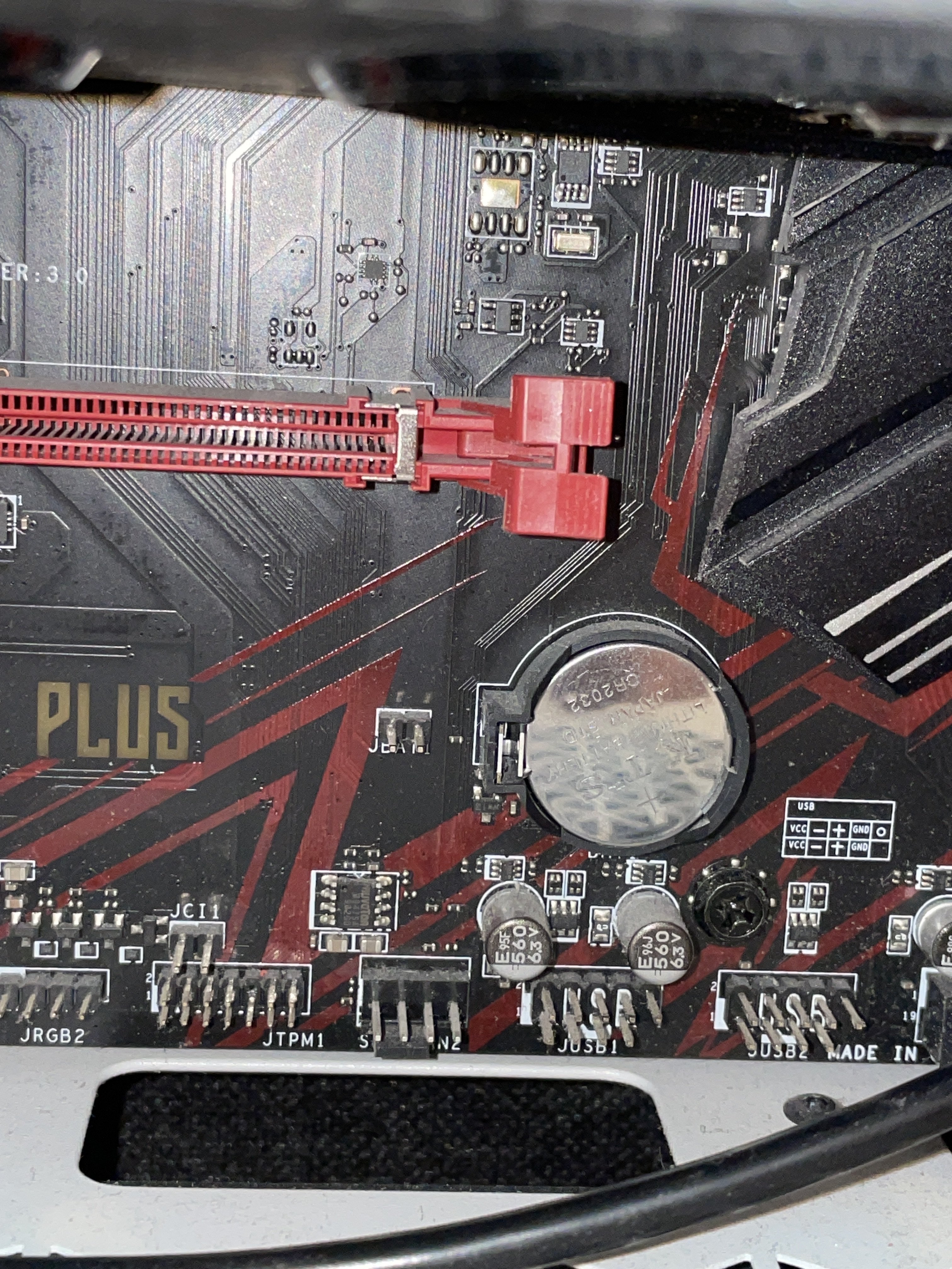

Ja hier aber ich habe keine „jumper cap“
Mit einem Ram Riegel bootet er. Sieht aus als wäre der Ram im Eimer
Reaktionen: cyberpirate und Nulian
Dann nimm nen Schraubenzieher oder irgendwas anderes das leitet und brücke die beiden Stiffte für 10 Sekunden .....
