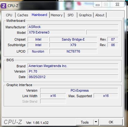

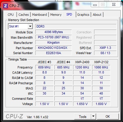

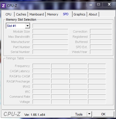

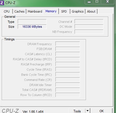

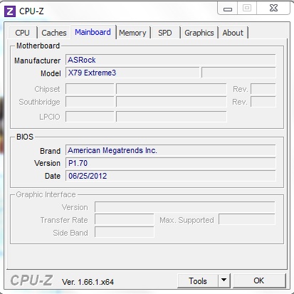

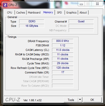

Im anhang sind die screenshots aber ich weiss nicht was die bringen den es zeigt beinahe nichts an mainboard.jpgmemory.jpgspd.jpg
sorry hab nen fehler gemacht hab nicht als admin hier noch al admin:mainboard.jpgmemory.jpgspd.jpg
es gibt nur sb-e auf 2011 kein ivy nichts. Wo bestehen den die Risiken beim bios flashen? Nur durch einen Strom ausfall oder auch anderes? Und auch noch wichtig liegt das wirklich am bios? Und vorallem wo kann ich diesen ersetzten lassen sollte das jeder Informatiker können?
