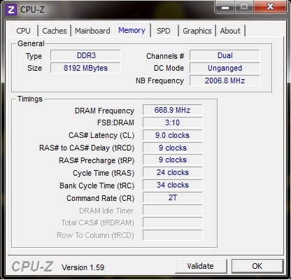

so ist jetzt auf 2t eingestellt siehe hier
ob der fehler noch ist schaue ich jetzt
Genau so.
Die RAM-Module sind JETZT in "A1 & B1" eingesetzt ?
Wenn ja, dann setze sie in "A2 & B2" ein - im BIOS NICHTS ändern - Du traust Dich nicht, die RAMs unter "DRAM Voltage" auf 1,60V zustellen ? Command Rate ist schon richtig eingestellt !
TESTEN

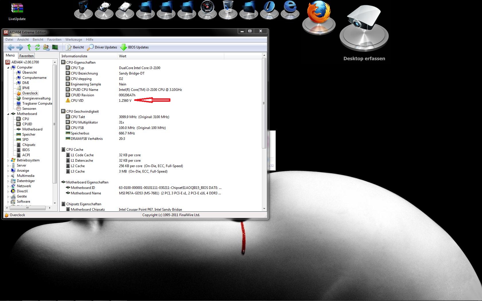

Was du auch mal überprüfen kannst ist wie viel Spannung dein CPU hat Vcore.
Dazu liest du erst mal aus wie viel VID er von Haus aus hat bzw. mir der er festgesetzt ist.
Dann überprüfst du ob der wert stimmt zb mit Aida 64 Extrem.

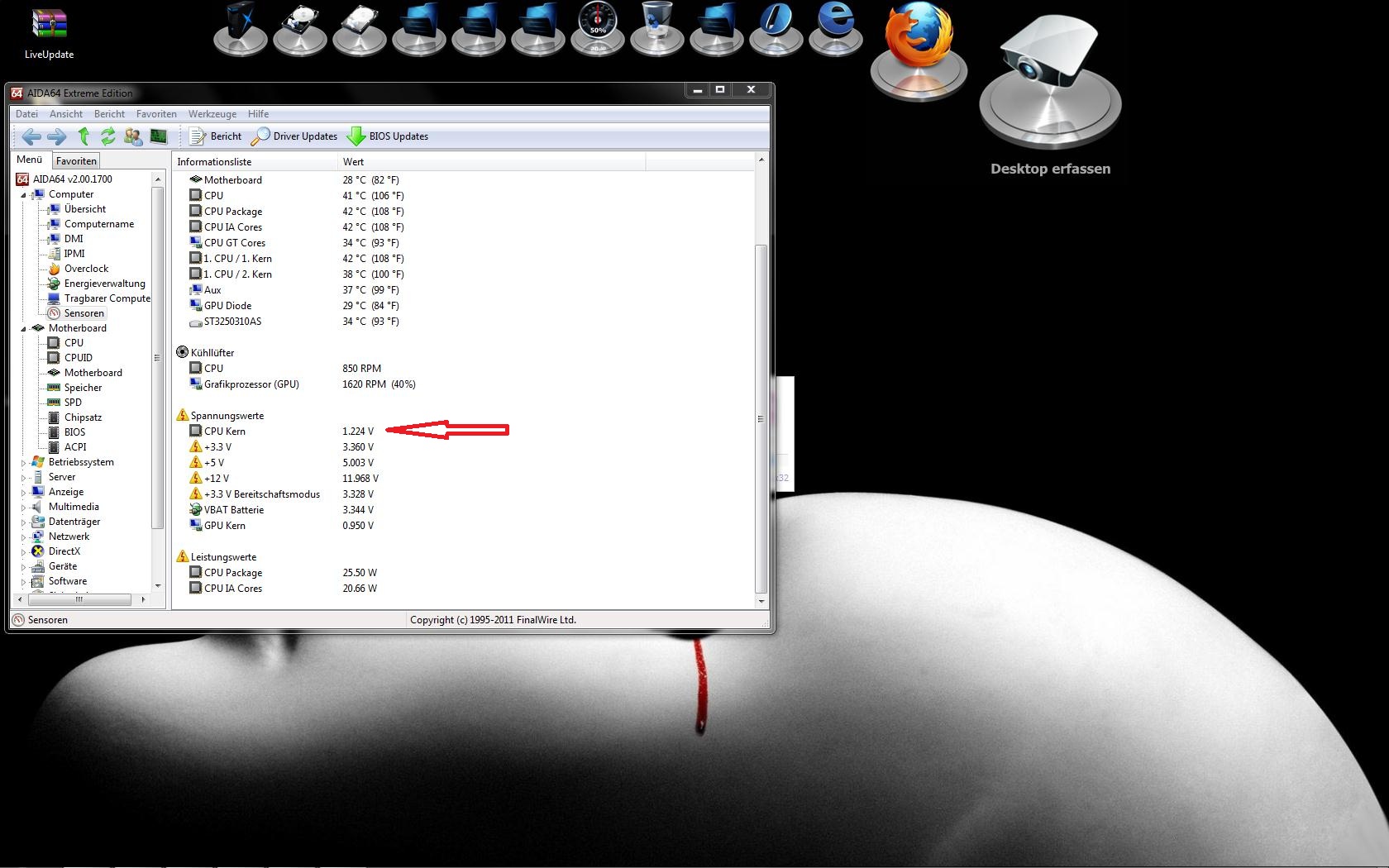

Bilder im anhang.

Wenn die BIOS-Version neu ist - an der VCore der CPU NICHTS ändern - das kann das BIOS besser einstellen - jedenfalls nicht bei einer AMD-CPU - untervolten bis zum bestimmten Punkt - evtl.
DRAM-Voltage auf 1,60V stellen, wenn die Standardeinstellung 1,50V ist - ist diese 1,35V nicht höher als 1,45V einstellen -
Die Werte grundsätzlich im BIOS auslesen - diese zeigen den IST-Zustand an -

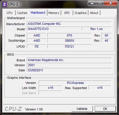

Und welche BIOS Version ist im Moment auf dem Mainboard drauf ? Siehe CPU-Z.
so habe den wert jetzt auf 1,6v eingestellt aber komischerweise zeigt mir cpu-z immernoch 1,5v an ist das normal?
und fehler ist auch immernoch
und hier meine mainboard version

Von CPU-Z die Werte unter "Memory" & "SPD" angeben - dann sieht man mehr -
hab vergleicht es sind genau die selben werte also iwie hat das mit dem umstellen nicht so geklappt
musste da auch manuell 1,60000 einstellen und dann war der balken so gelb aber der standardwert hat sich nicht verändert
und der hersteller gibt an 1,5v also warum mehr eigentlich
