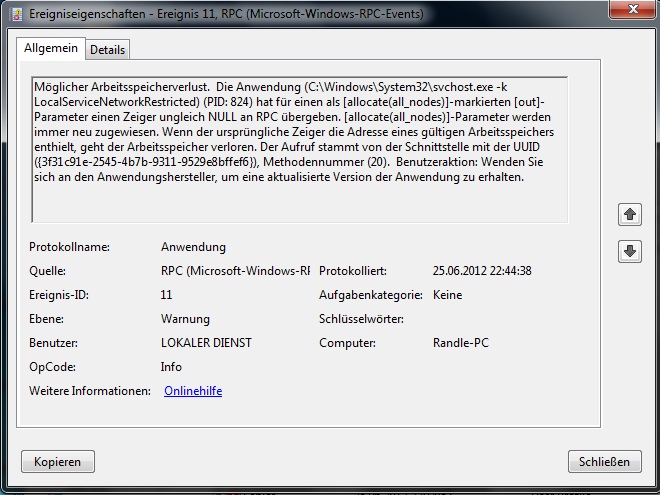

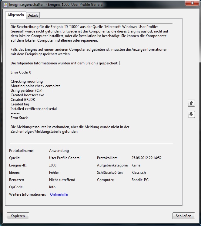

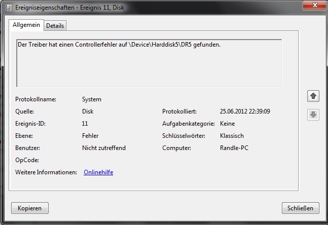

@yxcv dabei kamen mir 3 fehler sehr verdächtig vor die anderen waren nur das windows nicht ordnungsgemäß runtergefahren wurde
Schau Mal in die Datenträgerverwaltung, der Datenträger/Festplatte 5 ist das Problem.
Da Windows immer auf der Festplatte 0 installiert ist,
kannst die 5er zum testen vorübergehend abklemmen. Jetzt sollte kein Absturz mehr kommen.
Kannst du mal die Smart-Werte auslesen (z. B. mit HD Tune 2.55)?
Sehr wahrscheinlich werden hier schon Fehler gemeldet.

datenträger 5 ist bei mir ein leerer wechseldatenträger
habe mit hd tune einen error quick scan gemacht alles ok
Hast du den trotzdem mal abgeklemmt?
Dies ist keinesfalls eine Garantie, dass es keine Fehler gibt.
Zumindest die SMART-Werte sollten kontrolliert und ein "vollständiger Scan" durchgeführt werden.
Schneller als ein "vollständigerer Scan" ist eben wie bereits vorgeschlagen, dass Laufwerk vorübergehend abzuklemmen.
So schließt du Laufwerks- und Kabelprobleme gleichzeitig aus.
wie soll ich ein wechseldatenträger = usb anschluss abklemmen?
vollständigen scan hab ich gemacht man hat das gedauert alles ok wie schon im error quick scan
