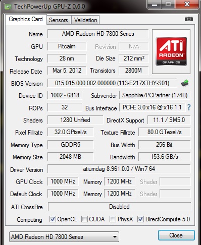

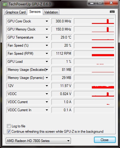

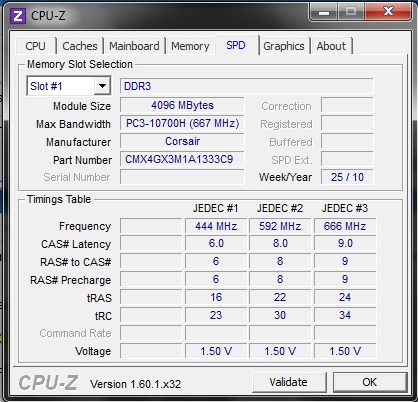

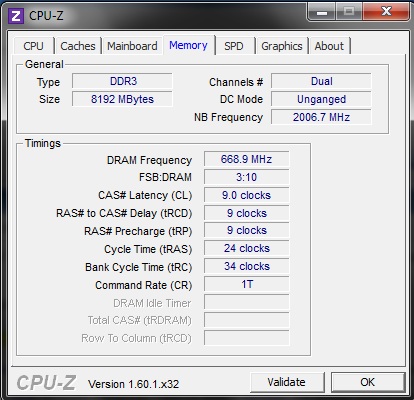

Poste mal bitte die 2 Felder/reiter von CPUZ : Memory und SPD.
Dann sehen wir weiter;)
ich verstehe das nicht mit 2 t ich trau mich da nicht ran nur wenn ich eine perfekte anleitung habe
und hier die 2 felder
Command Rate ist JETZT im BIOS auf "1T" gestellt - hier "2T" einstellen - ansonsten NICHTS ändern -
