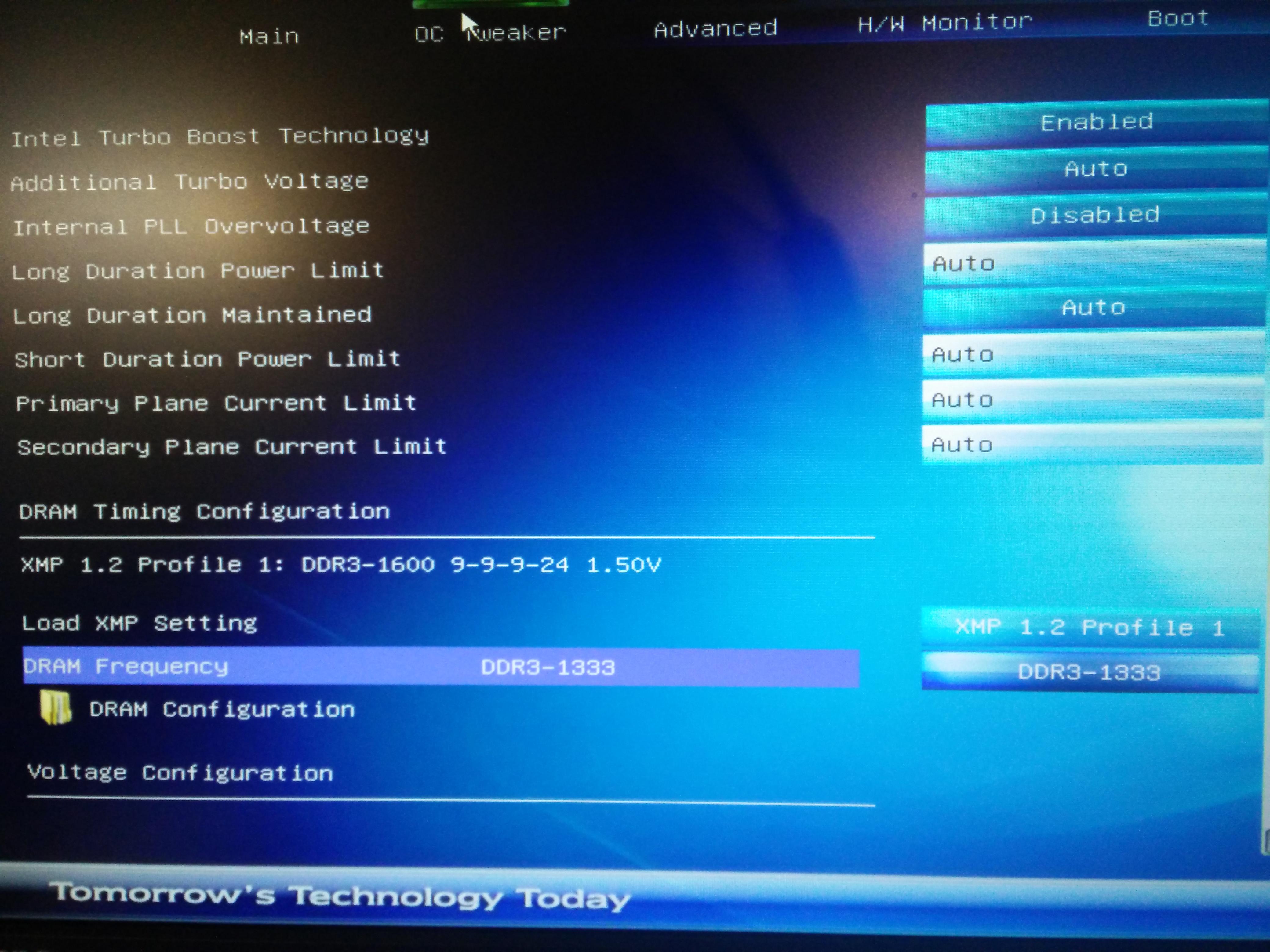

Wie stellst du die 1600MHz ein?
Manuell im UEFI/ BIOS oder im UEFI/ BIOS via aktivieren des XMP vom RAM?
Wenn ich dort dann noch auf 1600 stelle, stürzt das System ab.

Bios Version ist 3.20. Habs eben auch mit mehr Spannung sowie manuell eingestellten Timings probiert - kein Erfolg.
RAM > 1600
Im BIOS
Command Rate = 2T(N)
TRC = 38
TRFC = 110 / 127 / 160 > soweit einstellbar
TESTEN -
Hanne schrieb:
Command Rate habe ich soweit jetzt eingestellt. TRC gibt es im Bios nicht. TRFC habe ich jetzt auf 110 gestellt. Momentan läufts. Ich teste.
