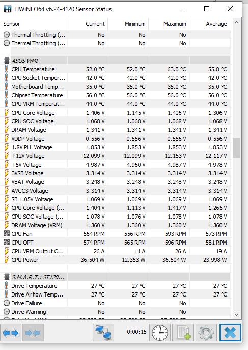

Wo kann man denn die Sensor-Daten von dem Netzteil auslesen?
Klick mal auf Sensors... da findest du dann sowas

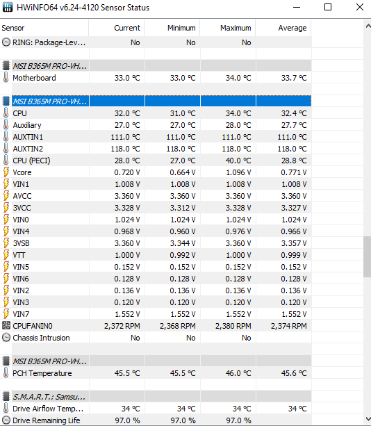

Ist das hier die richtige Seite davon?
Ja, sieht nach der richtigen Stelle aus.
Auch wenn es mich wundert, dass keine +12V angezeigt werden. oO

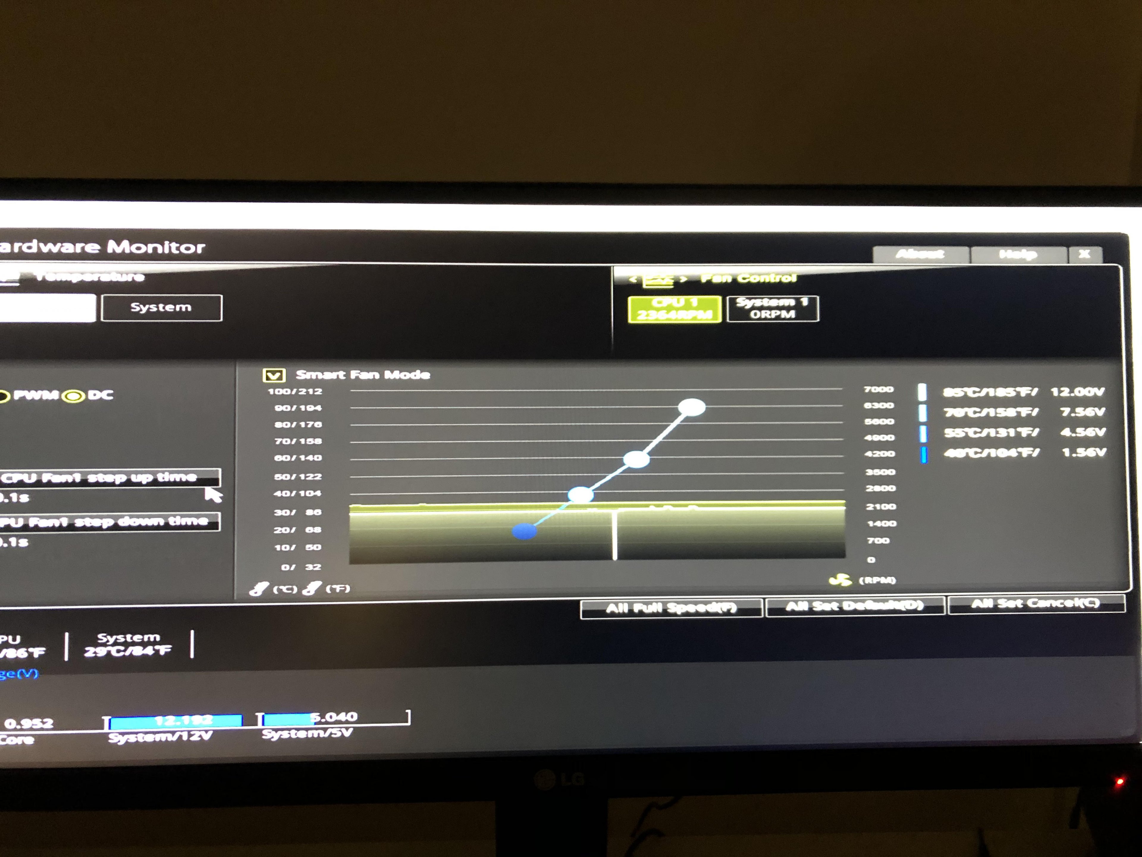

Und ich würde mal die Lüftereinstellungen im BIOS anpassen, der CPU-Lüfter muss doch im idle nicht mit >2000 rpm laufen... wenn du mal im BIOS bist, kannst du ja auch schauen, ob dort vielleicht irgendwo die Spannungen stehen... ich schau mal kurz ins Mainboard-Handbuch, ob man da was findet.
Edit: Schade, BIOS ist im Handbuch nicht wirklich dokumentiert.
Oftmals finden sich da so Menüpunkte mit "Health"...

Der CPU-Lüfter ist wahrscheinlich so hoch, weil das die Pumpe von der WaKü ist. Alle Lüfter sind an einem Fan Controller angeschlossen.
Leider macht mein Handy nicht so gute Bilder vom Bildschirm aber unten links steht bei System/12V 12.192 und Systen/5V 5.040. Das waren die einzigen Angaben zur Spannung die ich im BIOS finden konnte.

Die Netzteilspannungen sehen gut aus.
