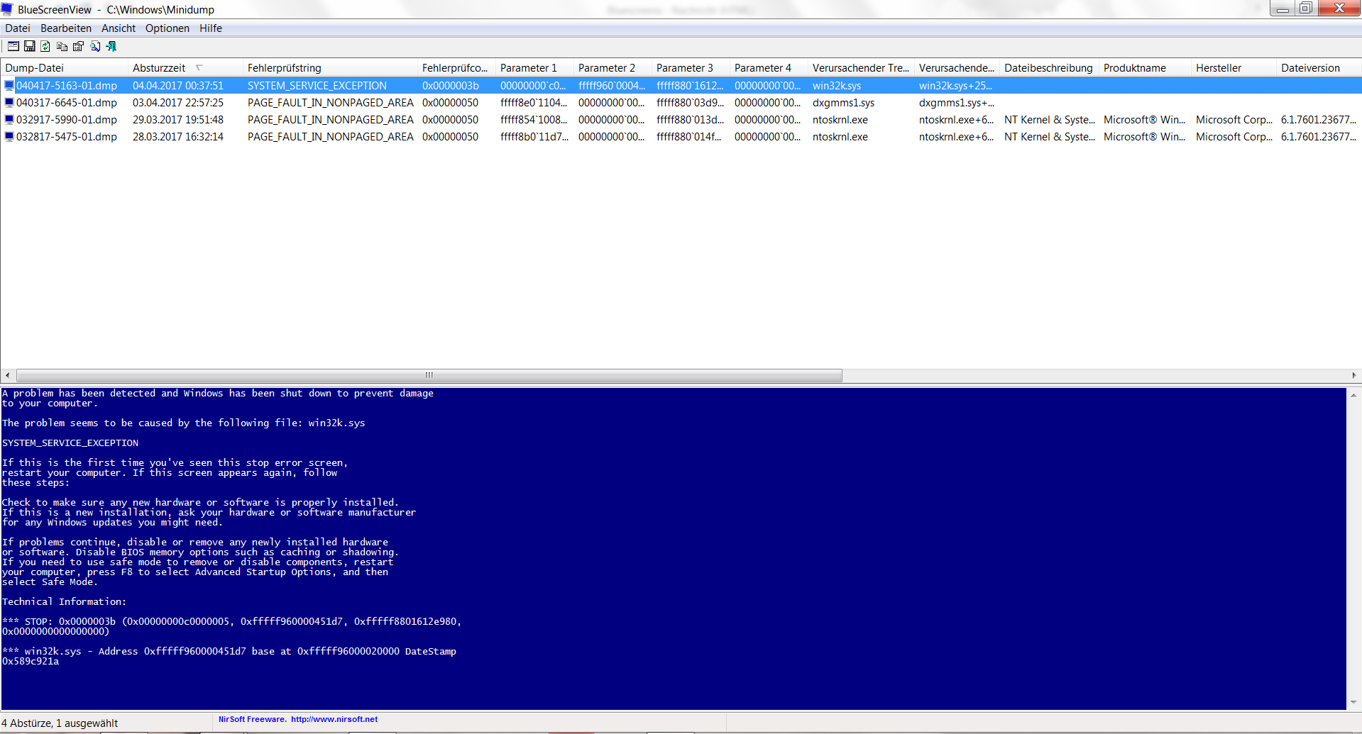

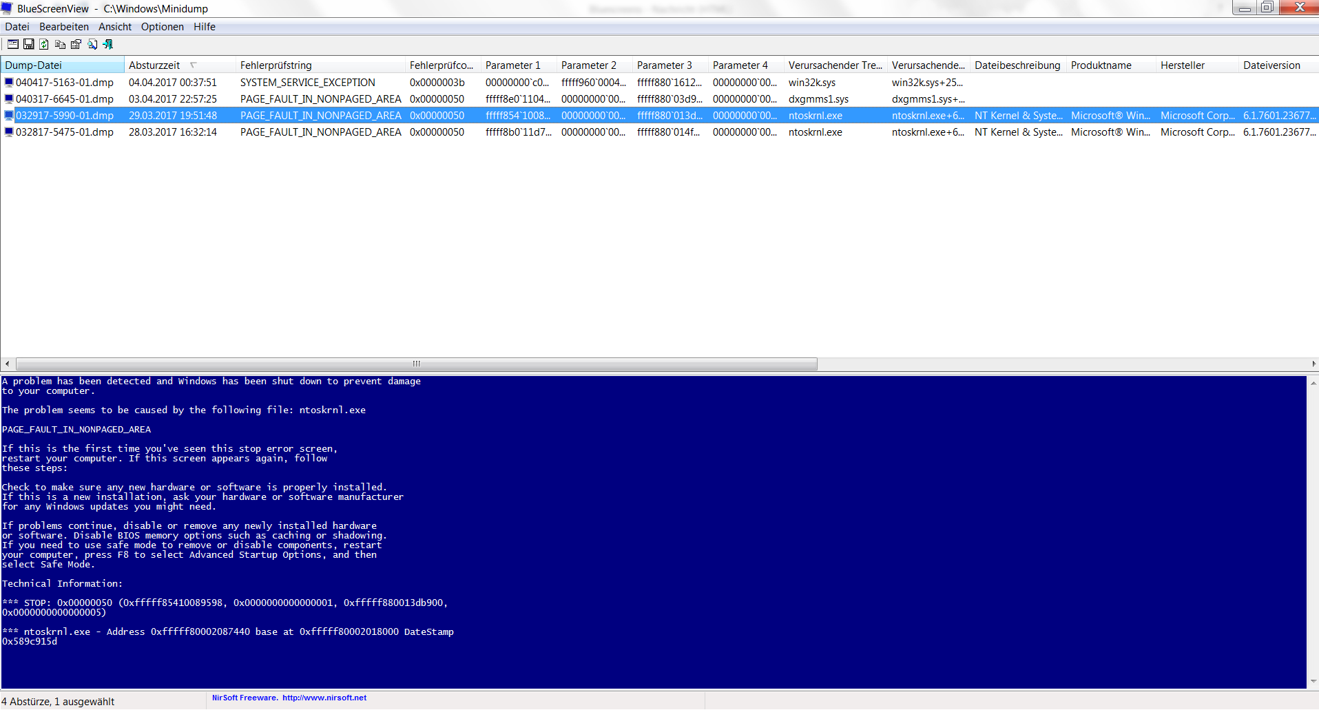

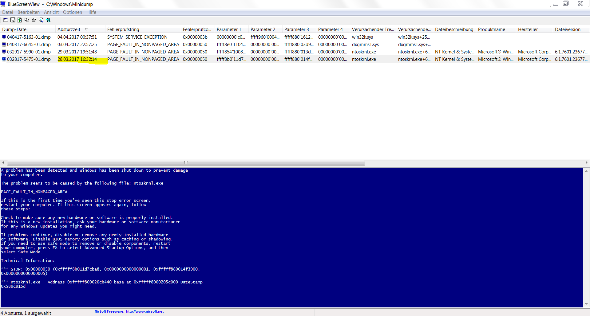

Dann lies mal die memory dumps der bluescreens mit bluescreenview aus.
http://www.nirsoft.net/utils/blue_screen_view.html
Hier sind die 4 letzten bluescreens:

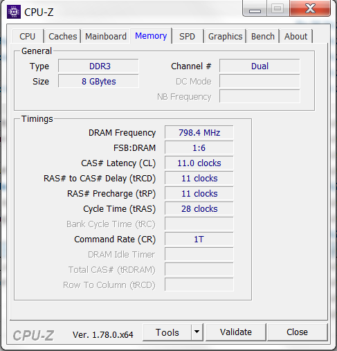

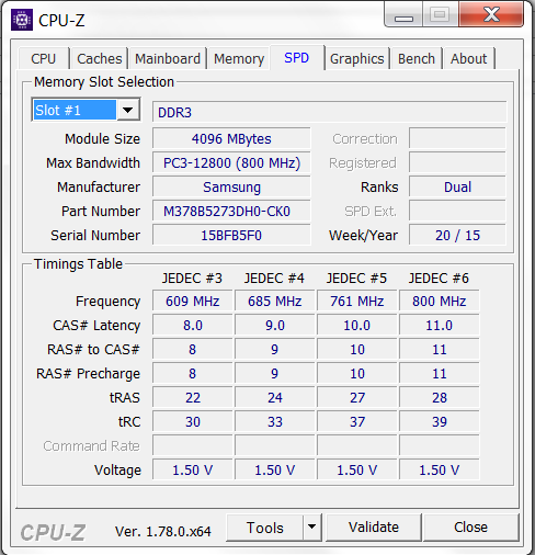

Schau mal Einstellungen die beiden haben und was da im SPD hinterlegt ist, dafür sollte erstmal zwei entsprechende Screesnhots von CPU-Z reichen. Vielleicht mag das eine nicht mit den Einstellungen des anderen laufen, wenn Du nun beide einzeln testest, läuft ja jedes mit den Einstellungen aus seinem SPD und damit fehlerfrei. Nun gilt es für Dich Entstellungen zu finden mit denen bei auch fehlerfrei zusammen arbeiten, was Du dann mit memtest86(+) testen solltest.
