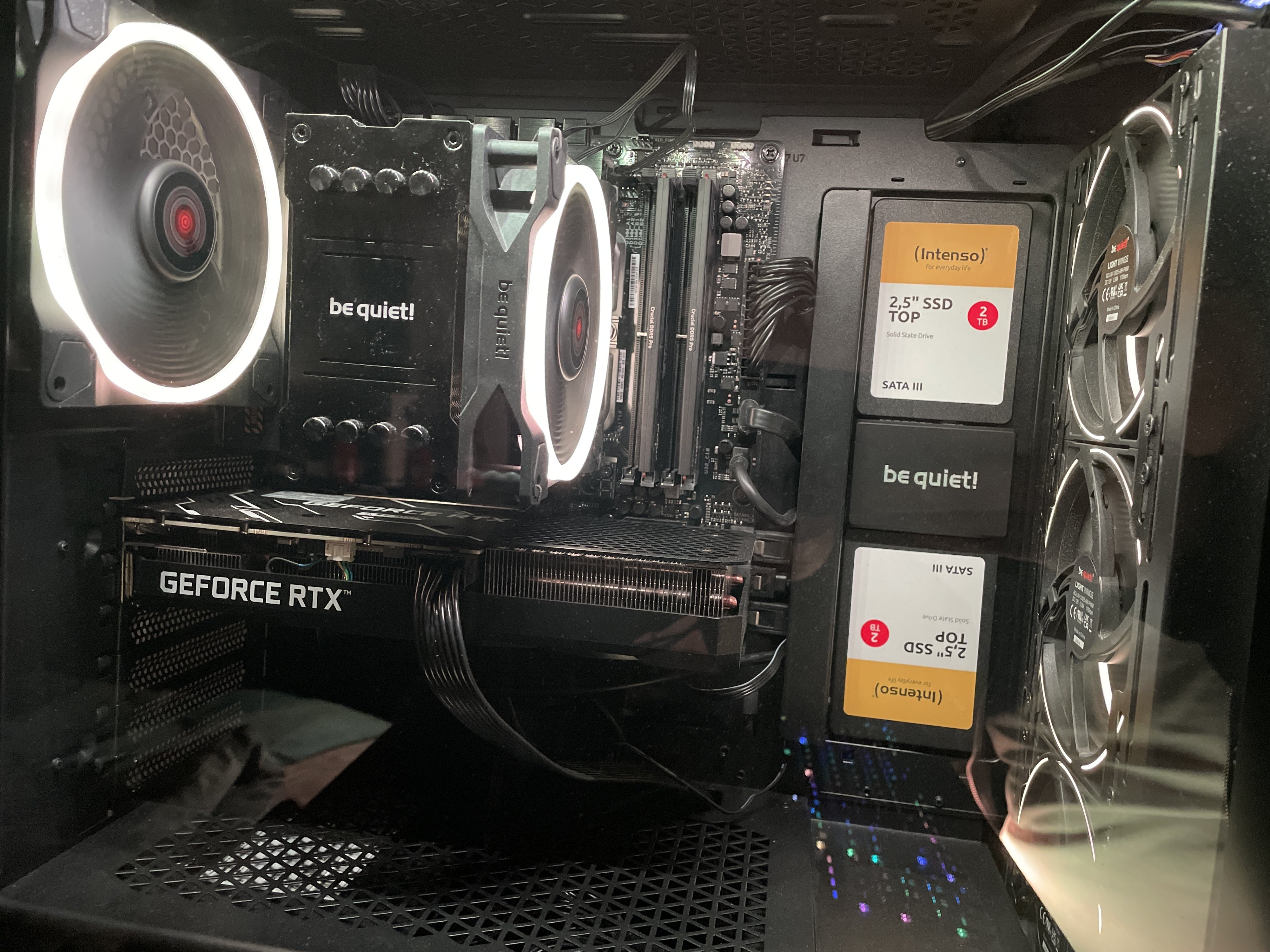

Welche Kühler / Lüfter sind wo verbaut?
Kannst Du mal ein paar Bilder vom PC-Inneren machen und hier einstellen?
Vielleicht sieht man da eventuelle Fehler.

Als CPU kühler ein be quiet Pure Rock 2 FX
Hinten ein be quiet Light wing 140mm
Und vorne drei be quiet Light wings 120mm
