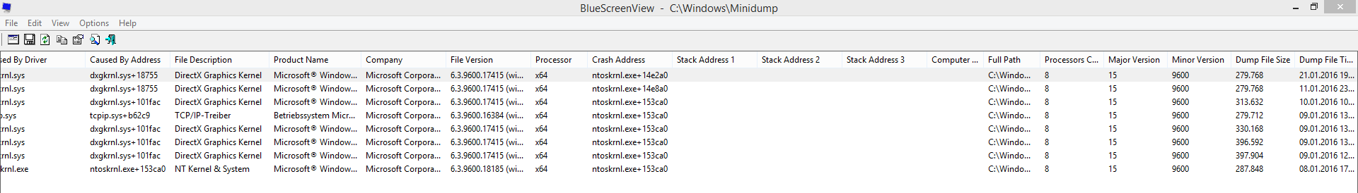

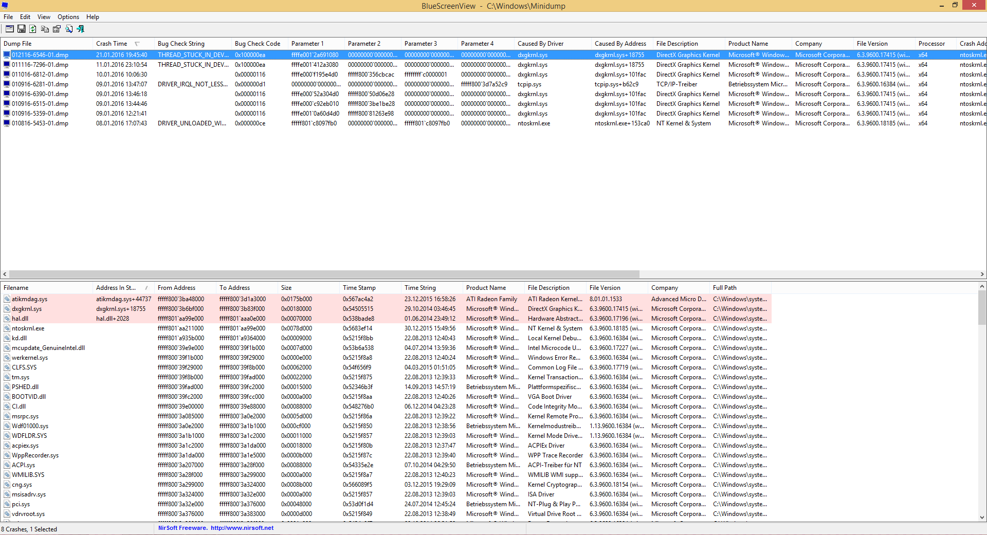

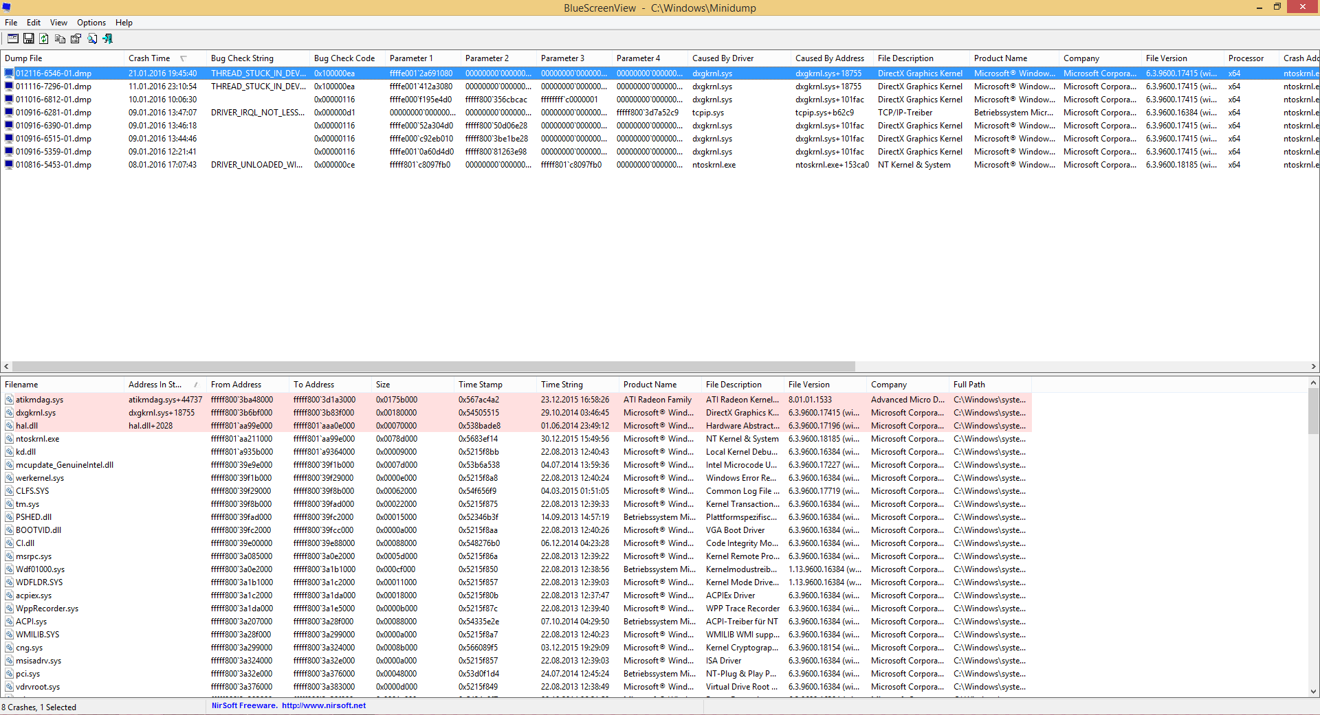

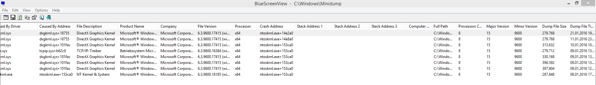

So hab den Bluescreenviewer mal an gemacht, da ich leider nicht sehr viel mit den Daten anfangen kann, habe ich 2 Screenshots angehängt.

Das sind immer wieder andere Bug-Check-Codes, da würde ich mal das RAM richtig testen, damit RAM Fehler auszuschließen sind. Dazu stellt man alles im BIOS so ein, wie es auch nachher läuft, also keine OC-Tweaktools unter Windows verwenden! Dann die iso / img von Memtest86+ von CD oder USB-Stick booten, denn man kann nicht unter Windows sinnvoll das RAM testen. Es sollten min. 6 PASS abgewartet werden und es darf dabei kein einziger Fehler auftreten, also am Besten über Nacht laufen lassen. RAM-Fehler können die unmöglichsten Probleme erzeugen.
RAM-Module wie oben ausgeführt einzeln testen. Falls Fehler auftauchen, könnte man versuchen, die VDIMM etwas zu erhöhen. Ansonsten den Grafiktreiber komplett deinstallieren, alle diesbezüglichen Ordner löschen, neu starten und den aktuellsten Treiber installieren.
Nicht einzeln testen, das macht erst wenn es Fehler gibt. Die Module müssen zusammen fehlerfrei laufen und daher auch zusammen getestet werden! Auch wenn jede einzeln fehlerfrei ist, muss das eben nicht bedeuten, dass sie zusammen ebenfalls fehlerfrei laufen!

So Habe Memtest jetzt eine gannze Nacht mit insgesamt 9 Passes laufen lassen, jedoch gab es keine Errors !
Eventuell All in One Runtimes mal ins system Installiern DX sachen.
xdgkrnl.sys spricht für DirectX Probleme
hal Spricht für Fehler SSD/HDD oder AHCI Fehler (aber nicht umbedingt)
