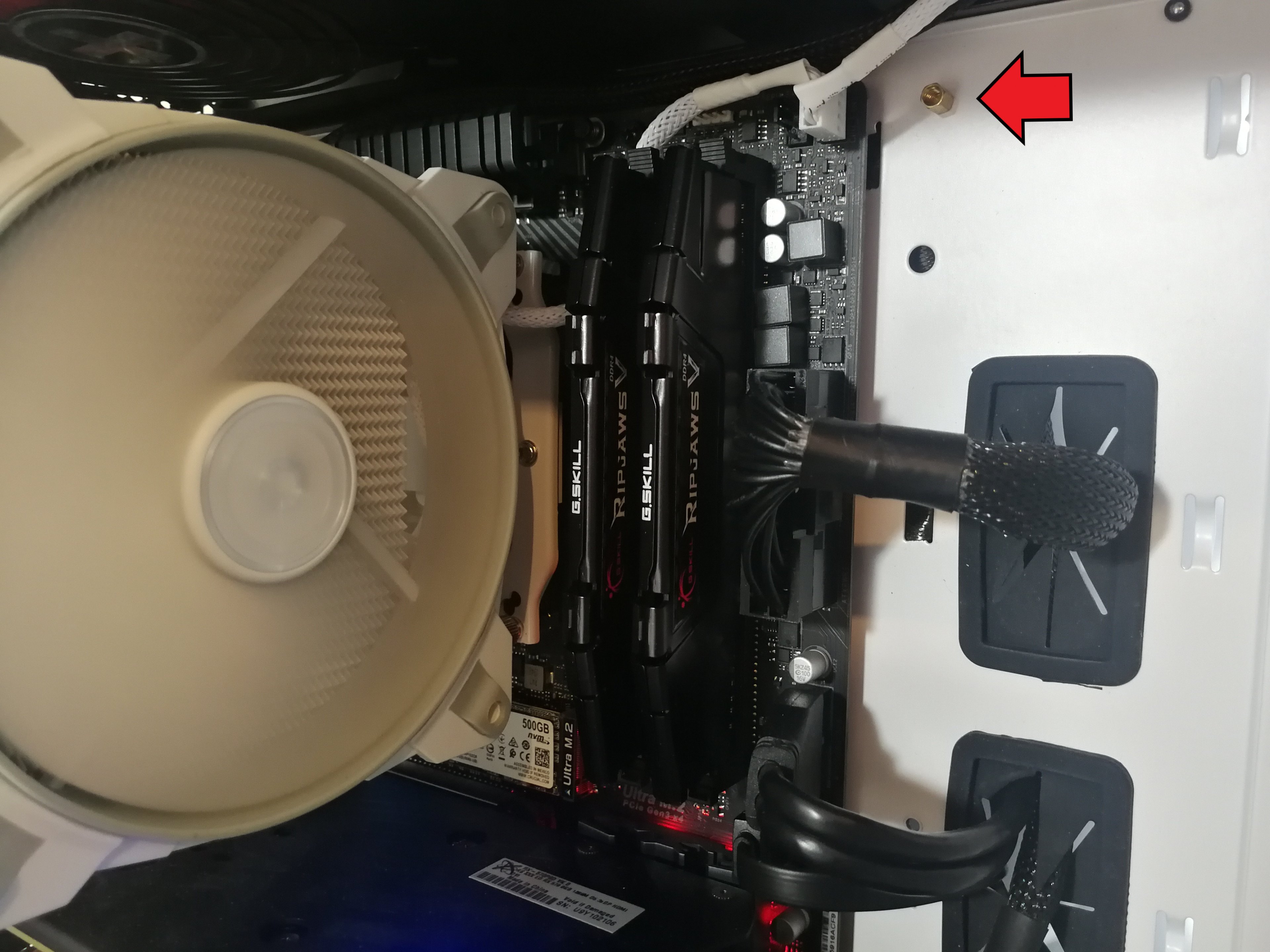

rg88 schrieb:
Mach mal Bilder von deinem Zusammenbau
Das was ich mit dem roten Pfeil markiert habe ist doch ein Abstandshalter? Die habe ich auf jeden fall zwischen dem Mainboard und dem Gehäuse platziert bevor ich das Mainboard rangeschraubt habe. Ich habe auch darauf geachtet, dass auch nur dort welche sind, wo auch Löcher im Mainboard sind, damit es keine Kurzschlüsse gibt.

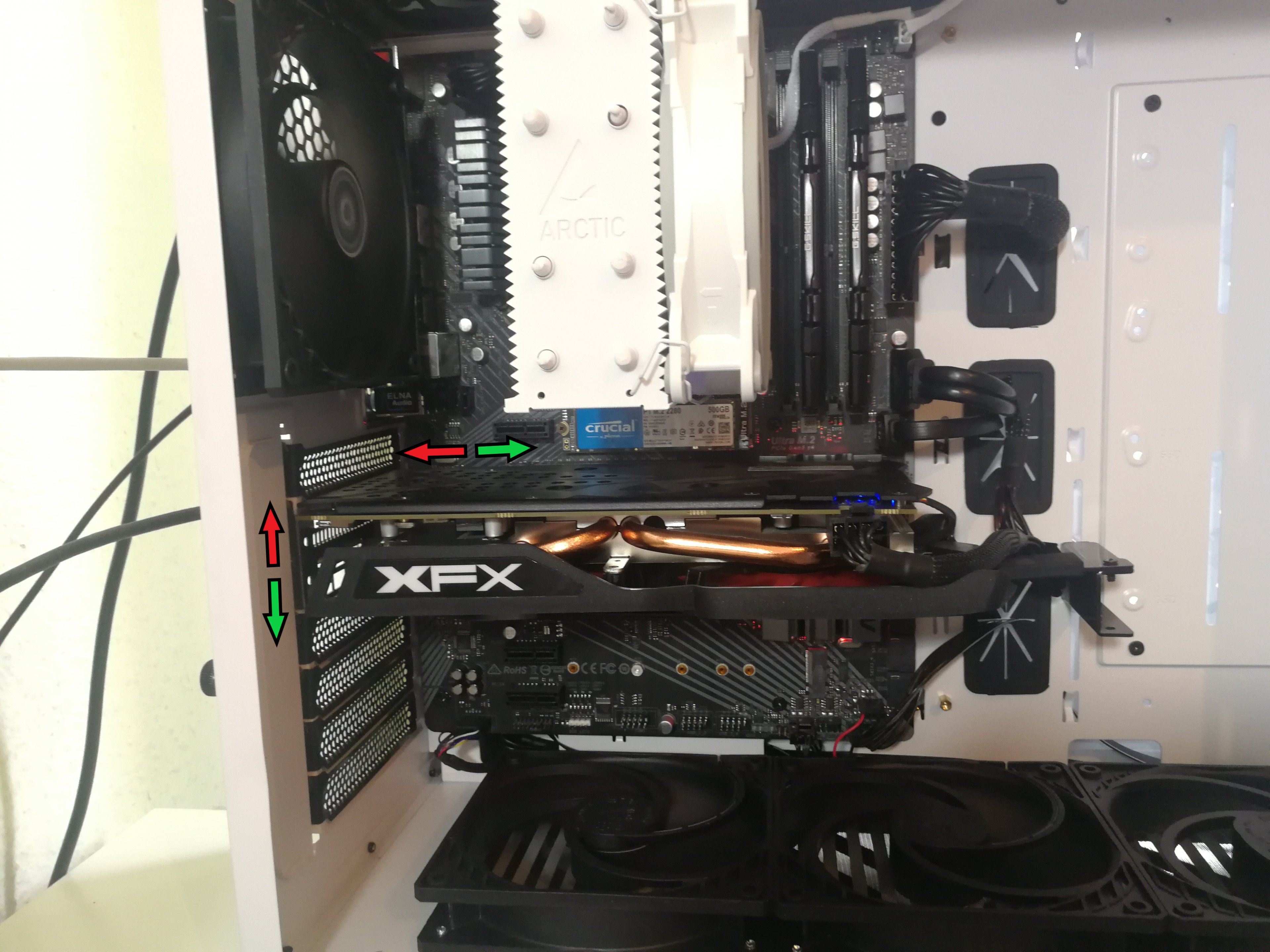

Habe hier noch ein weiteres Bild um zu verdeutlichen, was ich mit dem zu geringen Abstand zwischen Grafikkarte und Gehäuse meine:
Die roten Pfeile sollen darstellen, in welche Richtung der Platz zu eng ist und die grünen, wo die Grafikkarte eigentlich eher sein sollte, damit sie richtig ins Gehäuse passt.

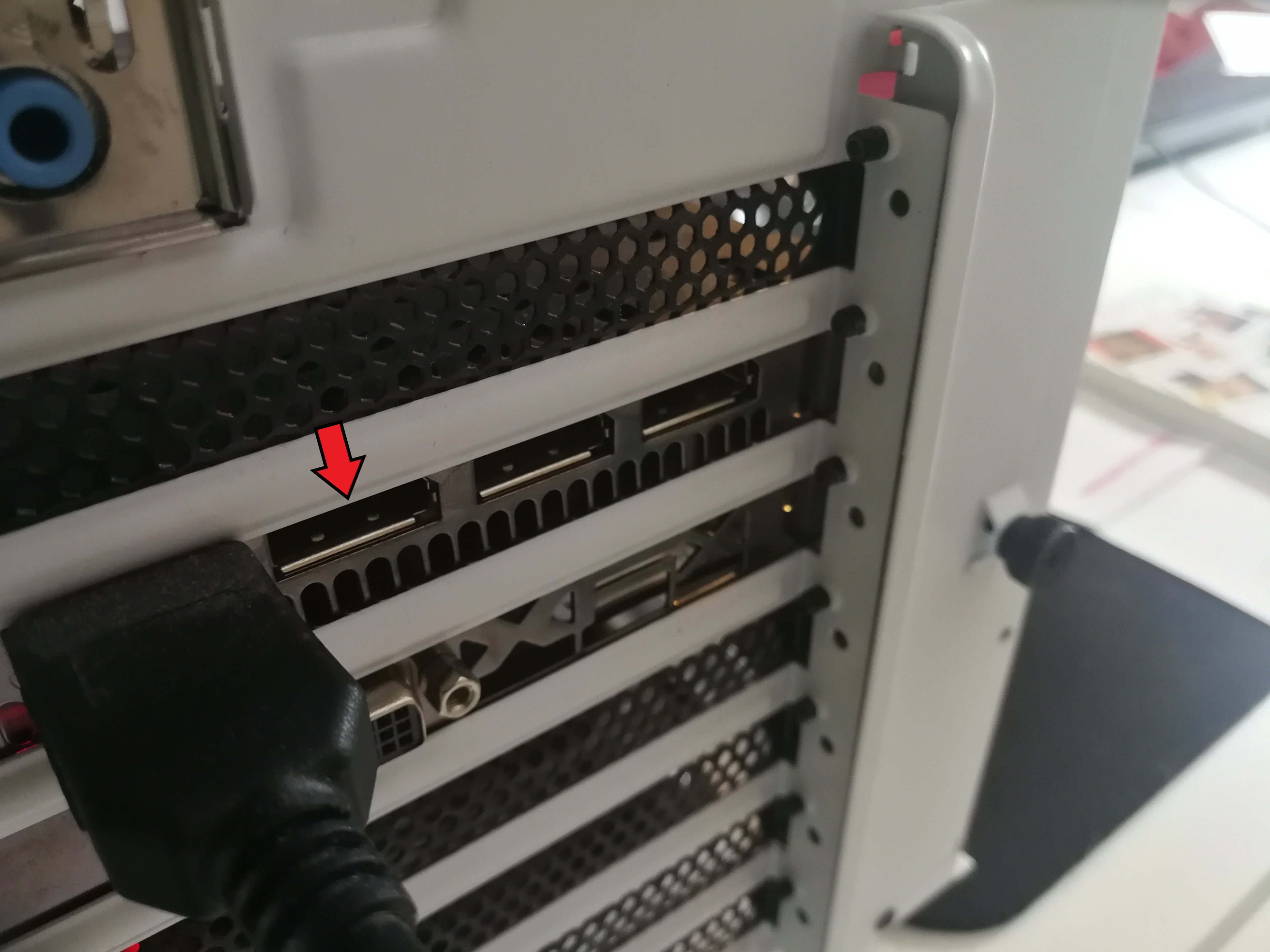

Hier noch ein Bild von der Gehäuserückseite:
Die Anschlüsse sind hier zu dicht am oberen Rand der Aussparung. Dadurch kann ich das Kabel halt nicht vollständig reinzudrücken.
Reicht das so mit der Darstellung oder wollt ihr noch weitere Bilder haben?

Vielleicht spielt mir meine schiefe Optik wieder nen streich aber sind die ungenutzten Abstandshalter höher als das Mainboard selber ?
Den Eindruck habe ich tatsächlich auch..
Bin mir aber sehr sicher, dass ich sie bei der Montage des Mainboards verwendet habe. Habe soeben auch das andere Seitenpanel abgeschraubt um zu gucken und dort sieht es auch so aus, als wären die Abstandshalter im Gehäuse verschraubt.
Habs nochmal überprüft - Abstandshalter sind da. Ist wohl nur ne optische Täuschung.
Woher stammen die Abstandshalter? Die gibt's je nach Gehäuse in verschiedenen Gewinden und vorallem Höhen.
Zu dem Problem mit der Grafikkarte: alle Mainboard schrauben leicht lösen und das Mainboard ein paar Millimeter nach unten schieben. Da ist immer etwas Spiel, wenn dann ein Gehäuse nicht hochwertig verarbeitet ist, dann kann's dazu kommen, dass Karten nicht genau passen.
Davor aber die Grafikkarte ausbauen
Die wurden mit dem Gehäuse mitgeliefert.
