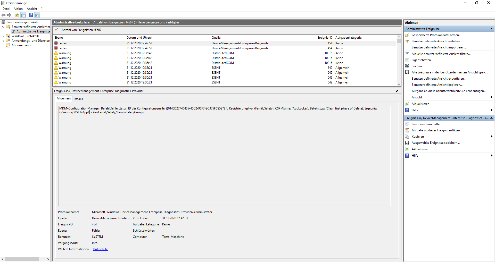

Hallo guten Nachmittag, ich bräuchte Hilfe mein Pc stürzt ab wenn ich in einem Videospiel bin und startet sich neu. Ich bekomme in der Ereignisanzeige diesen Fehler ({0146D277-D405-45C2-96F7-2C375FC9527E}), Registrierungstyp: (FamilySafety), CSP-Name: (AppLocker), Befehlstyp: (Clear: first phase of Delete), Ergebnis: (./Vendor/MSFT/AppLocker/FamilySafety/FamilySafetyGroup).

Ja genau. Wenn der PC unter Last ausgeht und neu startet, dann deutet das auf die Stromversorgung. Normalerweise Netzteil. Falls Du übertaktet hast, kann es aber auch sein das die Spannungsversorgung des Mainboards (VRM) schlapp macht.
Zum Testen: Einfach mal Prime95 im Torture Test laufen lassen, und parallel noch Kombustor von MSI Afterburner. Das ist synthetische maximale Last.

Das würde ich jetzt nicht so pauschal unterschreiben.. d.h. erstmal nur, daß er sich keine Bluescreens anzeigen lässt und automatisch neu gestartet wird. Oben in der Fehlerliste steht auch nichts von nem unerwarteten Neustart aka "Kernel Power Event 41.."
Denke nicht, dass das Ereignis hier was damit zu tun hat,
dass sich das System abschaltet und neu startet.
Zumal das Ereignis wohl nach einem Neustart hier eingetragen wurde,
man sieht nämlich das Ereignis: "Kernel-Power ID41" gar nicht.
Das muss wohl weiter unterhalb sein und der "Kernel-Power ID41" muss da sein,
wenn das System sich einfach ausschaltet und neu startet.
