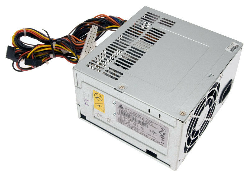

Das sind zwar keine Chinaböller und für die Komplett-PC wie sie ausgeliefert werden ausreichend
aber für viel mehr auch nicht. Das wird wohl auch ein FSP-Group Netzteil sein für Packard Bell.
So sieht das gute Stück aus:
Reaktionen: Hasso47
