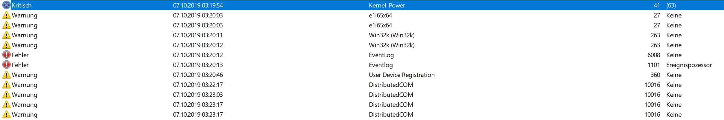

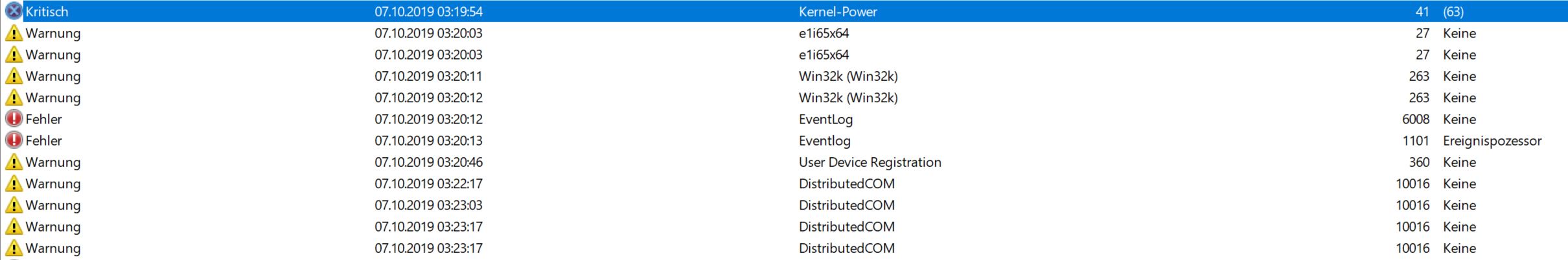

Die Ereignisanzeige sagt viel, jedoch kann ich damit nichts anfangen:

Die Ereignisanzeige sagt viel, jedoch kann ich damit nichts anfangen:Anhang anzeigen 828476
Mach das auf und gib uns die Detailierten Infos an
Mach mal einen Doppelklick auf die obere Zeile ("Kritisch"). Dann werden mehr Details angezeigt.
Protokollname: System
Quelle: Microsoft-Windows-Kernel-Power
Datum: 07.10.2019 03:19:54
Ereignis-ID: 41
Aufgabenkategorie:(63)
Ebene: Kritisch
Schlüsselwörter:(70368744177664),(2)
Benutzer: SYSTEM
Computer: DESKTOP-4DG5HLL
Beschreibung:
Das System wurde neu gestartet, ohne dass es zuvor ordnungsgemäß heruntergefahren wurde. Dieser Fehler kann auftreten, wenn das System nicht mehr reagiert hat oder abgestürzt ist oder die Stromzufuhr unerwartet unterbrochen wurde.

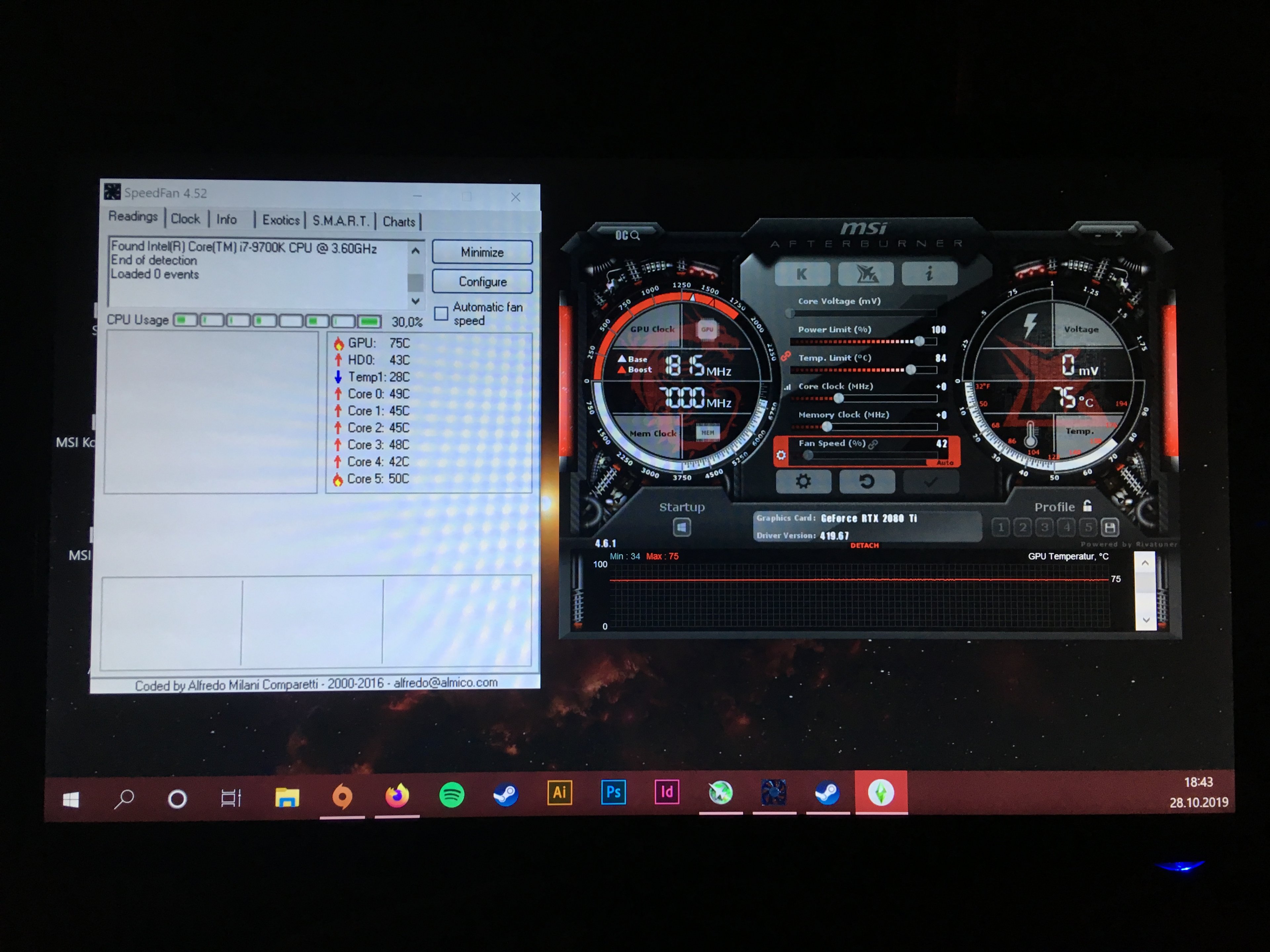

Da mir die HDD ziemlich laut vorkam, hab ich sie nun ausgebaut und die SSD mit windows nochmal komplett zurückgesetzt. Für nen kurzen Moment dachte ich dass jetzt alles gut ist aber das Problem ist weiterhin vorhanden (Freeze nach 2h spielen diesmal) obwohl eine halbe Stunde Stress Test für CPU und GPU ohne Probleme lief.
Liegt es also vielleicht wirklich am Netzteil?
Hier nochmal die Temperaturen etc. vom letzten Absturz:
