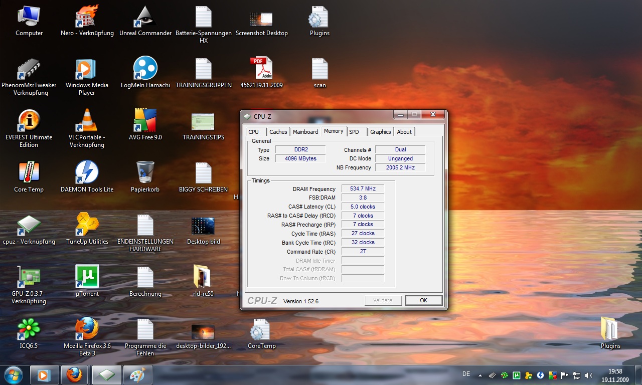

Entweder schaust du mal auf die Rams drauf, da sollte ggf ein aufkleber drauf sein wo bspw dransteht : " OCZ / 5-5-5-15, 800Mhz , 2.1v " <-> Beispiel !
Du kannst es evtl auch mit CPUZ auslesen ! ( Siehe Screen ) SPD = Spezifikationen , Memory = Deine Momentan Angewendeten Einstellungen.
bei mir bspw stelle ich nur 2T ein, wenn ich auch wirklich die 533Mhz ausfahre. Ansonsten lass ich das immer auf "Auto".
Was du vorab schon testen kannst ist, das du mal einen speicherriegel entfernst und den rechner startest mit nur einem Riegel. Dann kannst du mal alle 4 Slots testen..mit dem anderen genauso.
