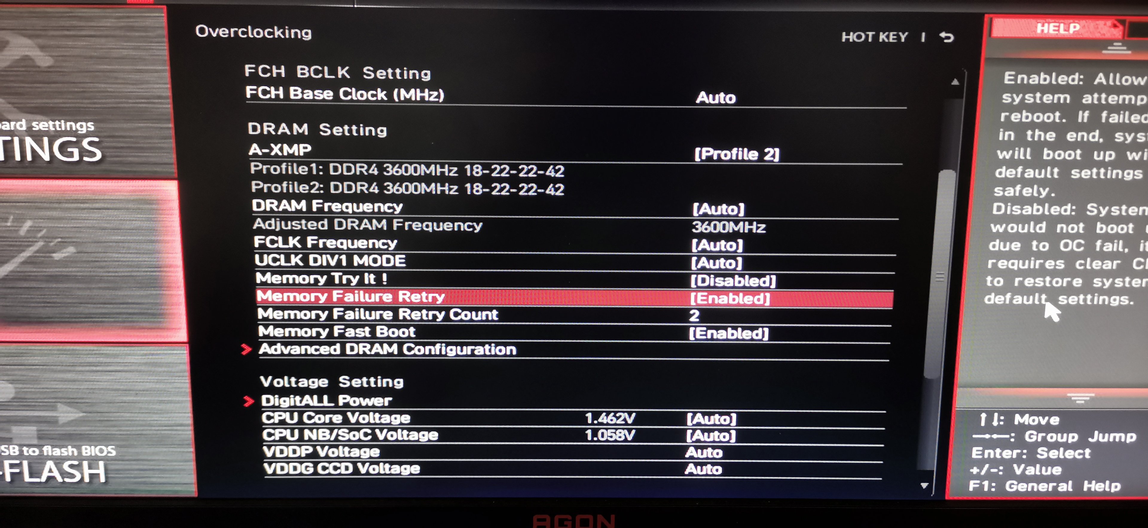

Auf dem Bild ist zu sehen das der Arbeitsspeicher mit 3600MHz läuft. Das ist für den Prozessor ein Übertaktung. laut AMD unterstützt dieser Prozessor bis 3200MHz. Deshalb lasse den Arbeitsspeicher mit 32oo MHz laufen und schaue ob dann der Fehler weg ist?

Habe ich auch versucht mit 3200mhz und alles darunter hat nicht geholfen

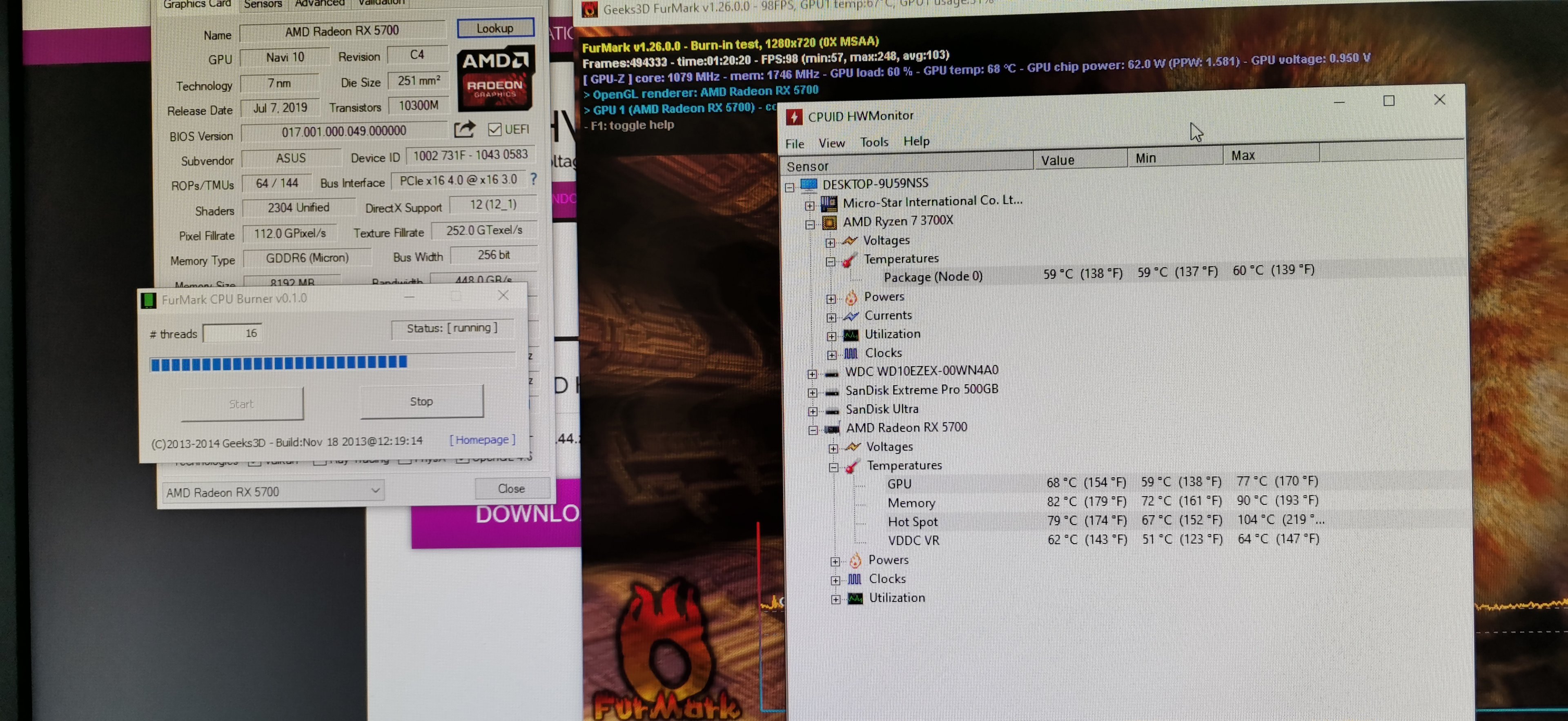

Ich habe mal TestMem5 laufen lassen keine Fehler zu finden
Bei der Grafikkarte habe mal getestet keine abstürze zu sehen
Ich habe mal mehr als eine Stunde das ganze laufen lassen ohne irgendwelche abstürze Temperaturen sehen auch normal aus
( habe jetzt nur die gpu und CPU unter voll last laufen lassen )

Für Last sehen die Temperaturen wirklich gut aus, da gibt es nichts zu meckern. Welche Spiele stürzen denn den Rechner ins Unglück? Stress tests scheint der ja gut zu verkraften. Stürzt er reproduzierbar ab? Oder passiert das zu selten um es provozieren zu können?
Sobald ich battlefield 5 spiele mit ultra settings oder sonst welche stürzt er immer ab
