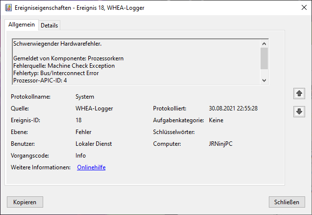

Ich habe das Problem das beim zocken einfach mein PC abstuerzt, dass geschieht bei den SPielen Apex Legends und Call of Duty Warzone direkt waehrend des Starts IMMER. Und jetzt ist es auch schon einfach so waehrend des Arks zockens passiert 2 mal hintereinander. Beim Absturz gibt es kein BlueScreen der PC startet automatisch neu und braucht dabei viel laenger als bei einem normalen Start er laedt ewig diesen Windows kreisel oder man kann im Startscreen (der Bildschirm bevor man sich einloggt) die Maus/Tastatur ewig nicht benutzten. Jedes mal wenn er abstuerzt ist die selbe Fehlermeldung in der Ereignisanzeige entstanden, ich habe aber keine Ahnung, was das bedeutet (Screenshot angehangen).

Prozessor austauschen, jeglicher Versuch das zu reparieren ist murks.
Gefühlt haben hier jeden Monat 50 Leute den WHEA-Ryzen 5xxxx-Error.
Also: An den Händler wenden, oder direkt an AMD.

Wenn der Rechner einfach aus geht und die Ursache der Prozessor ist kannst du nicht viel machen.

Ok, dann gab es keinen blue screen. Da muss man sich dann doch ausschließlich an das Ereignisprotokoll halten.
Gut dankeschon dann werde ich den Prozessor ausbauen und umtauschen mussen!

Google mal "whea ryzen" und mach dir selbst ein Bild. Viele andere haben auch das Problem.
Du hast da einen richtig nervigen Fehler erwischt.

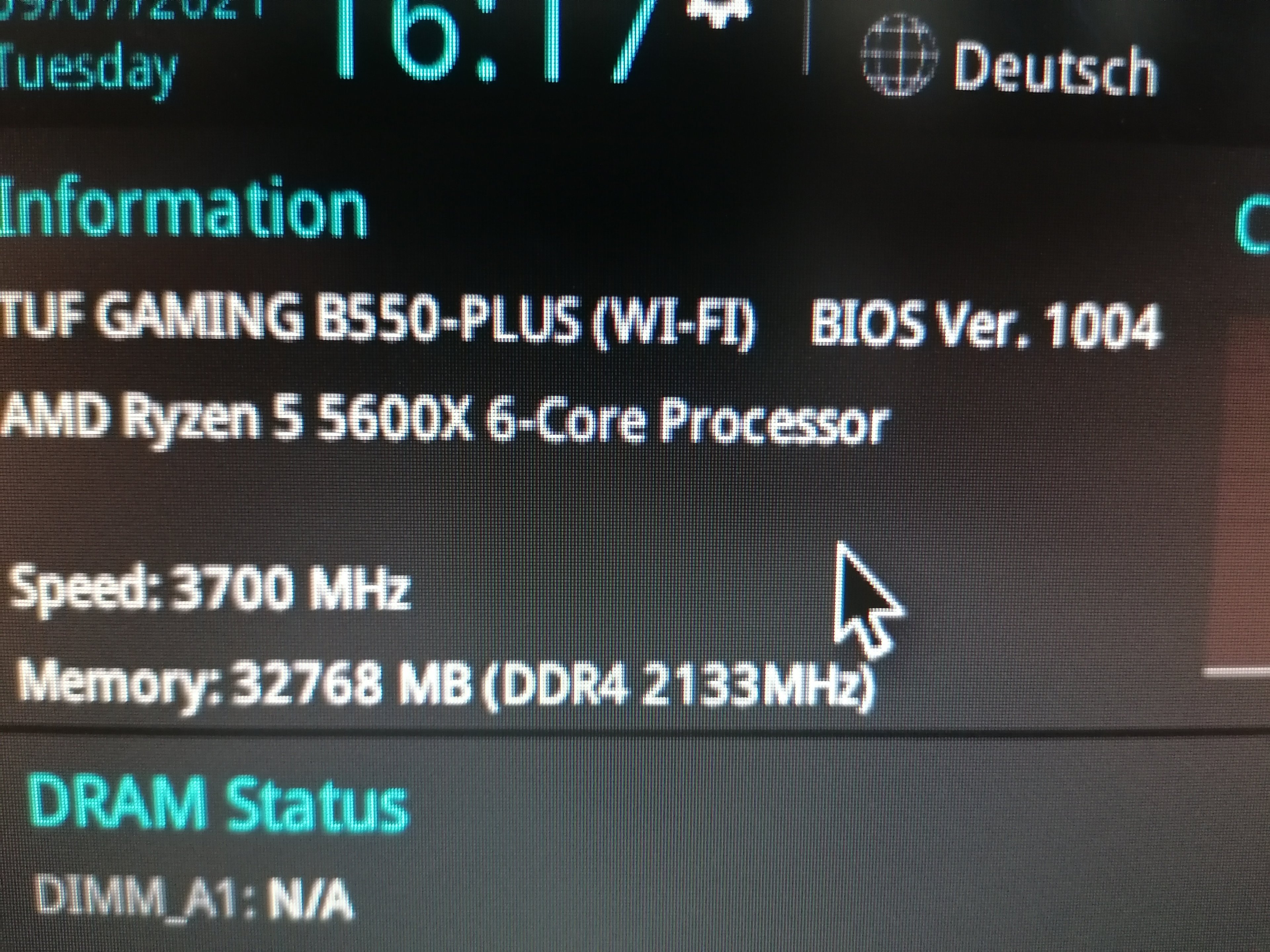

Welche BIOS-Version läuft auf dem verbauten Mainboard?
Ich habe die BIOS Version mit Asus Armoury Crate Programm auf die neuste geupdated!?
Ich weiß aber grad nicht ganz welche Versionsnummer es ist
Ich kann mal das USB Flash Ding probieren
Die aktuelle BIOS-Version des Asus TUF Gaming B550-Pro (eines mit dem Zusatz 'Wifi' existiert nicht) ist 2423, vom 17.08. diesen Jahres.
Die aktuelle BIOS-Version kannst du in eben jenem BIOS feststellen.
Und wenn ich die habe dann liegt es an der CPU das die kaputt ist usw. oder?

Also das hier steht im BIOS:

Die Frage ist wie ich das neuere BIOS von der Asus Website installiere ich habe hier eine  BIOSRenamer.exe Datei und eine TGB550PW.CAP Datei was soll ich damit anfangen?
Naja, folge den Anweisungen zum Bios Update auf der Asus Website
BIOS FlashBack™​
Das (UEFI) BIOS kann aktualisiert werden, indem der Nutzer eine BIOS-Datei auf einen FAT32-formatierten USB-Stick kopiert, diesen in den USB-BIOS-FlashBack™-Anschluss steckt und eine Taste drückt. Updates können sogar dann durchgeführt werden, wenn kein Arbeitsspeicher und keine CPU installiert ist.
oder such ein Video in dem es erklärt wird.
Edit: natürlich mit der vorhandenen passenden BiosDatei, aber das Procedere bleibt das gleiche
Danke jetzt funktioniert alles wieder! 😁😁😁
Reaktionen: Otsy und AB´solut SiD
Es handelte sich also nicht um das B550-Pro, sondern das B550-Plus.
In jedem Fall freut es mich, dass es jetzt mit dem aktuellen BIOS funktioniert zu haben scheint.
