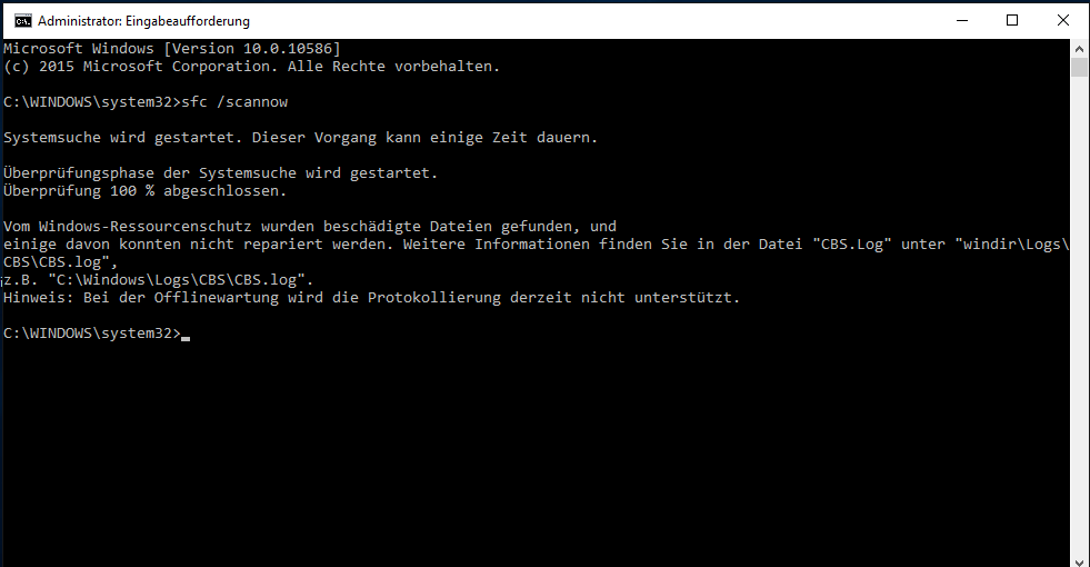

Die restlichen Treiber vom PC sind alle aktuell?
Falls Dateien korrumpiert sein sollten mach mal nen Scan, könnte aber einige Zeit in Anspruch nehmen.
Ausführen: > cmd > sfc /Scannow
Der Fehler weist gerne mal auf ein Problem mit Treiberkonflikten oder Energieversorgung hin, ob und wie gut dein Netzteil ist, kann ich allerdings nicht sagen, da bin ich nicht so der Pro.

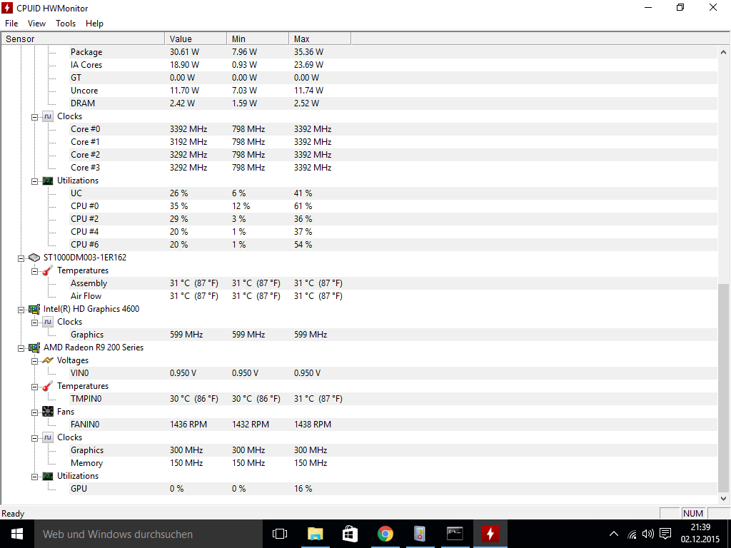

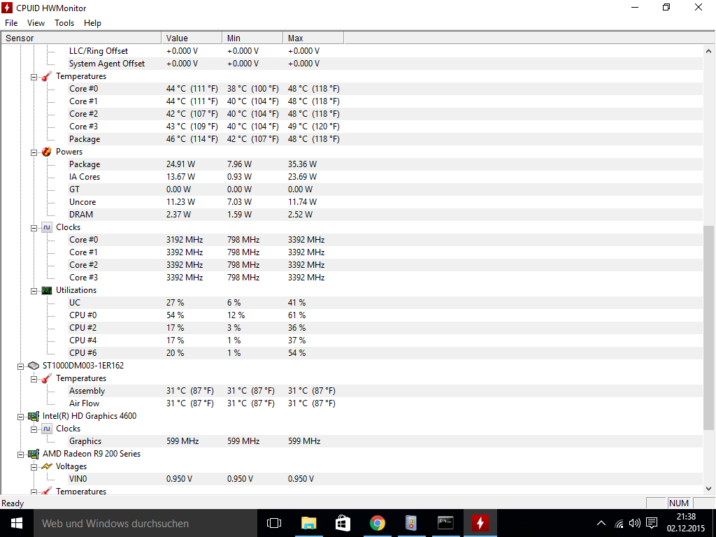

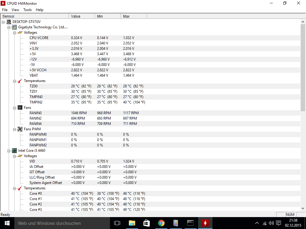

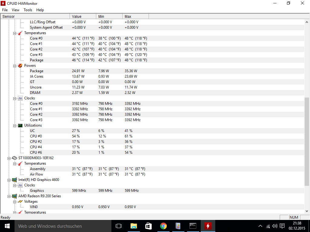

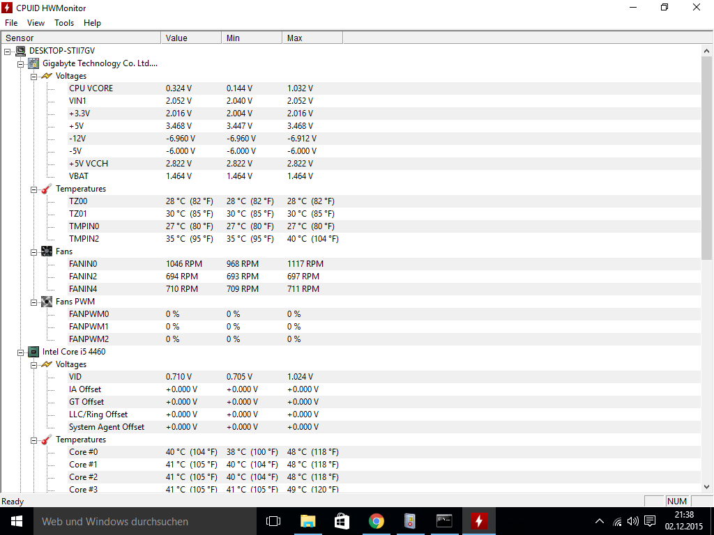

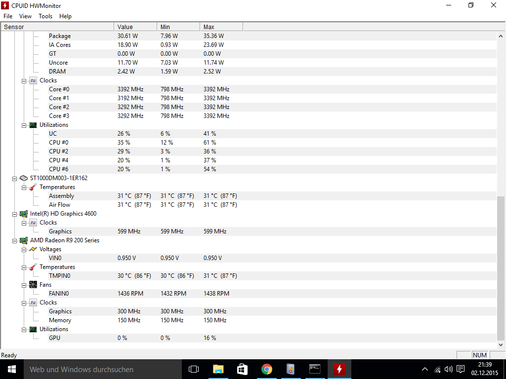

das hört sich schon nach einem Temperatur Problem an würde ich sagen ... den Hardwaremonitor oder ein anderes Programm mal Installieren und die Temperaturen Prüfen
Habe ich gemacht. Hier die Screenshots.

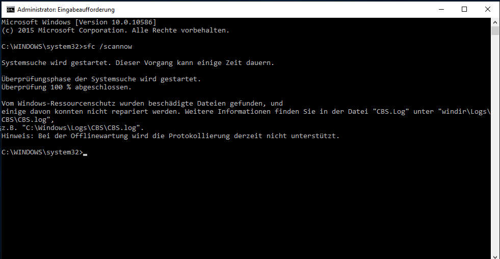

EDIT: Hier das Ergebnis von sfc /scannow
