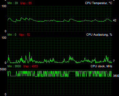

Moin, ich habe seit ein paar Tagen das Problem, dass meine CPU ziemlich warm wird. Gestern beispielsweise beim spielen von Rocket League hat die CPU schon an den 85°C gekratzt, was echt vergleichsweise hoch ist zu sonst. Außerdem ist mir bei MSI Afterburner aufgefallen, dass die CPU immer wieder von 3,6MHz auf 4,65MHz hochtaktet und sofort wieder runter taktet. Habt ihr eine Idee, woran es liegen könnte?

Ähm, ja. Das ist das normale Verhalten einer CPU. Wenn Leistung gebraucht wird, dann taktet die hoch und wenn die Arbeit erledigt ist, dann taktet sie wieder runter.SmithTV schrieb:dass die CPU immer wieder von 3,6MHz auf 4,65MHz hochtaktet und sofort wieder runter taktet. Habt ihr eine Idee, woran es liegen könnte?
Naja, so extrem war es noch NIE und auch die Temperaturen waren noch nie so hoch.schiz0 schrieb:Ähm, ja. Das ist das normale Verhalten einer CPU. Wenn Leistung gebraucht wird, dann taktet die hoch und wenn die Arbeit erledigt ist, dann taktet sie wieder runter.
Hatte bisher immer um die 60°C bei Rocket League. Gestern dann wie gesagt im Schnitt bei 75°C mit Peaks auf 85°C

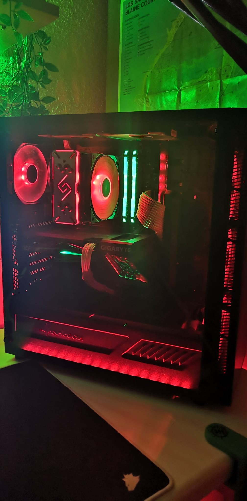

Ist das dein Fertig-PC? Mach mal Bilder wie der innen aufgebaut ist, bitte!

Nein, selbst gebaut.MehlstaubtheCat schrieb:Ist das dein Fertig-PC?
*oben sind auch zwei Lüfter

P.S.: Ich würde oben den vorderen Lüfter rausnehmen (oder falls man ihn drin haben möchte, mindestens umdrehen). Der bläst quasi die frische Luft von vorne nach oben wieder raus, bevor sie den CPU-Kühler erreicht. Will man ja eigentlich auch nicht.

Umdrehen auf keinen Fall! Den kann man getrost so lassen.

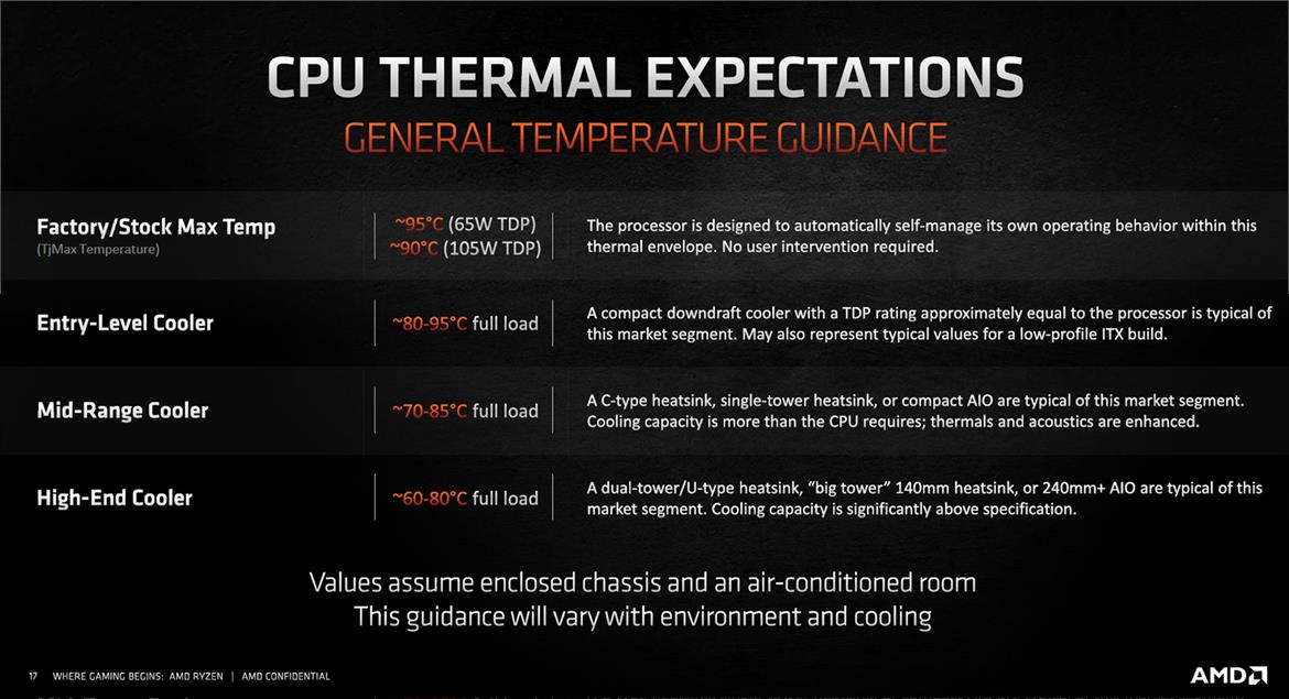

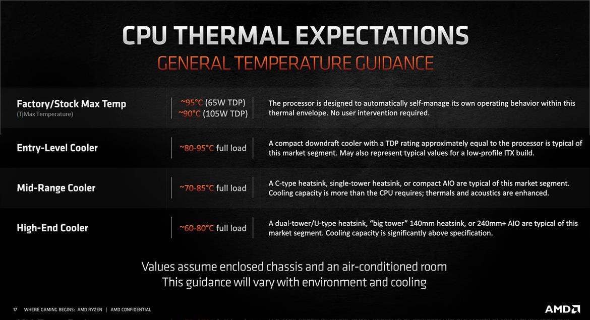

Gefühlt ist das der 10.000ste Thread zu diesem Thema. Der 5600X ist mit seiner 65W TDP von AMD so designed worden, das er bist zu 95 Grad peaken kann. Wird die CPU vollends ausgelastet, können diese Temperaturen selbst mit einer moderaten Kühllösung erreicht werden. Mein 5900X sieht trotz gutem Airlow und einer 360mm AIO auch manchmal sporadische 90 Grad Peaks an den Kernen. Das hin und her springen liegt an der Boost-Technologie und ist ebenfalls normal. Wenn du die Temps reduzieren willst, deaktiviere im BIOS PBO oder nutze den ECO Mode. Das vorher/nachher Verhalten kann evtl. auch an einem Game- oder Treiber-/BIOS Update liegen - manchmal verstellen sich die Settings oder aber die Performance wird optimiert bzw. es wird mehr Leistung abgefragt/ausgeschöpft.
