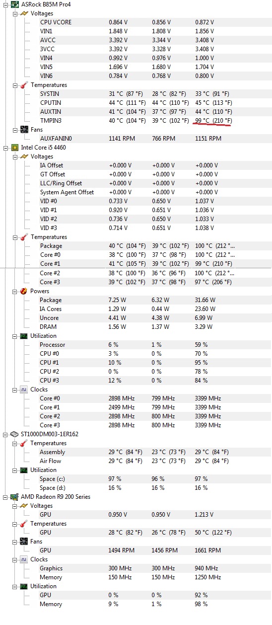

Ich hab bei meinem Rechner seit einigen Tagen merkwürdige Probleme:
-Wenn ich den PC starten will und den Wlan Stick im USB Port habe lässt er sich nicht starten man wird immer auf ein Menü des Mainboards geleitet,
-gelegentlich funktioniert auch die Tastatur nicht, dann muss ich alle USB Anschlüsse durchprobieren.
-Hab ich ihn nun am laufen wird er neuerdings gewaltig heiß bei kleinsten Belastungen.
Ich hab bereits alles von Staub befreit aber ohne Erfolg, merkwürdig daran halt das er nun plötzlich so warm wird was er sonst nie hatte.
Ich habe die Batterie vom Mainbord mal für 10 min abgenommen (sollte helfen?) hat aber nichts gebracht.
Habt ihr einen Rat, ich kann mir nicht vorstellen das der Rechner nun so plötzlich thermische Probleme haben soll...

Wärmeleitpaste am CPU-Kühler mal erneuert (alte mit z.B. Aceton und einem Tuch wegwischen, dann neue Paste auftragen), oder geschaut, ob der Kühler selbst zwischen den Rippen noch sauber ist? Oder ob der nen Flusenteppich zwischen Venti und Kühlrippen hat.
Was für ein Kühler ist denn auf der CPU? Das ist das Bauteil, das hier nirgends gelistet ist.
Spannung/Stromverbrauch der CPU sehen ja noch gut aus. Hat sich der Kühler gelockert? Vllt eine Heatpipe kaputt gegangen? Ist alles sehr unwahrscheinlich, aber noch das nachvollziehbarste. Wurde der PC letztens bewegt?
Worst Case-Szenario könnte sein, dass der Kühler sehr schwer ist, der PC einen Stoß bekam, der Kühler von der CPU abgehoben wurde und dabei gleichzeitig durch die Kräfte das Mainboard beschädigt worden ist und so z.B. für die USB-Probleme sorgt.
Am besten den Kühler mal abnehmen, genau in Augenschein nehmen und mit neuer Wärmeleitpaste wieder installieren.
Die Komponenten erkennt man doch auf dem Screenshot, außer dem Kühler. Aber egal, herkömmliche Paste verflüchtigt sich mit der Zeit, um so heißer das Teil wird, um so schneller geht das.

Du redest vom Lüfter, ich vom Kühler (o. Kühlkörper). Das ist ein Unterschied.. Ob der Kühlkörper auf der CPU aufliegt kannst du an der Lüfter-Drehzahl nicht erkennen.
Und ich habe, wie es der Zufall so will, gestern die WLP in meinem alten Laptop (von 2011) gewechselt, der das letzte Jahr so bei 70°C Idle und 90°C Last lief. WLP war noch da. Kühlkörper war natürlich auch von Staub zugesetzt, daher kann ich nicht sagen, was für die 30°C Temperaturreduktion gesorgt hat.
WLP kann während des Eintrocknens vllt an Volumen verlieren und (wenn der Kühler nicht durch gefederte Schrauben oder genügend Vorspannung das ausgleicht) dadurch an Leistung verlieren, wenn mikroskopische Lufttaschen entstehen.
Aber abgesehen von ein bisschen Feuchtigkeit sollte WLP trotzdem an Ort und Stelle bleiben. Und innerhalb weniger Tage wird dadurch nicht die Temperatur auf 100°C steigen.
Hallo, danke für die schnellen Antworten,
Ja den PC hab ich selber zusammen gebaut das war 2015. Wenn ich mich richtig erinnere wurde der Kühler einfach auf den Kern geklippt, ohne WLP.
Aber ich kann ja den Kühler einmal abnehmen und schauen ob genug kontakt noch besteht.
Also könnte sich durch Transport oder eine Erschütterung der Kühler minimal gelöst haben? weil das Problem nun doch von einen auf denm Anderen Tag kam.
Vielleicht erwarte ich zu viel, aber ich gehe davon aus das man vorher mal nachschaut ob noch alles sitzt, bevor man einen Thread erstellt.
Ich rede von Lüfter weil dort nur ein AUX Fan angezeigt wird.
Wenn du einen Kühler mit Push Pins hast und sich einer gelöst hat liegt der Kühler fast gar nicht mehr auf. Da solltest du unbedingt nach schauen.

Nein, sie verflüchtigt sich nicht, sie trocknet aus, und wird dadurch mehr Isolator den Wärmeleiter.
Autsch, und das Teil wird jetzt erst heiß?
Ja.

Ihr hattet recht, 2 der Clips waren lose und es waren noch Reste einer WLP zu erkennen. Ich bestell mir Paste und schau dann mal ob das Problem weg ist.
