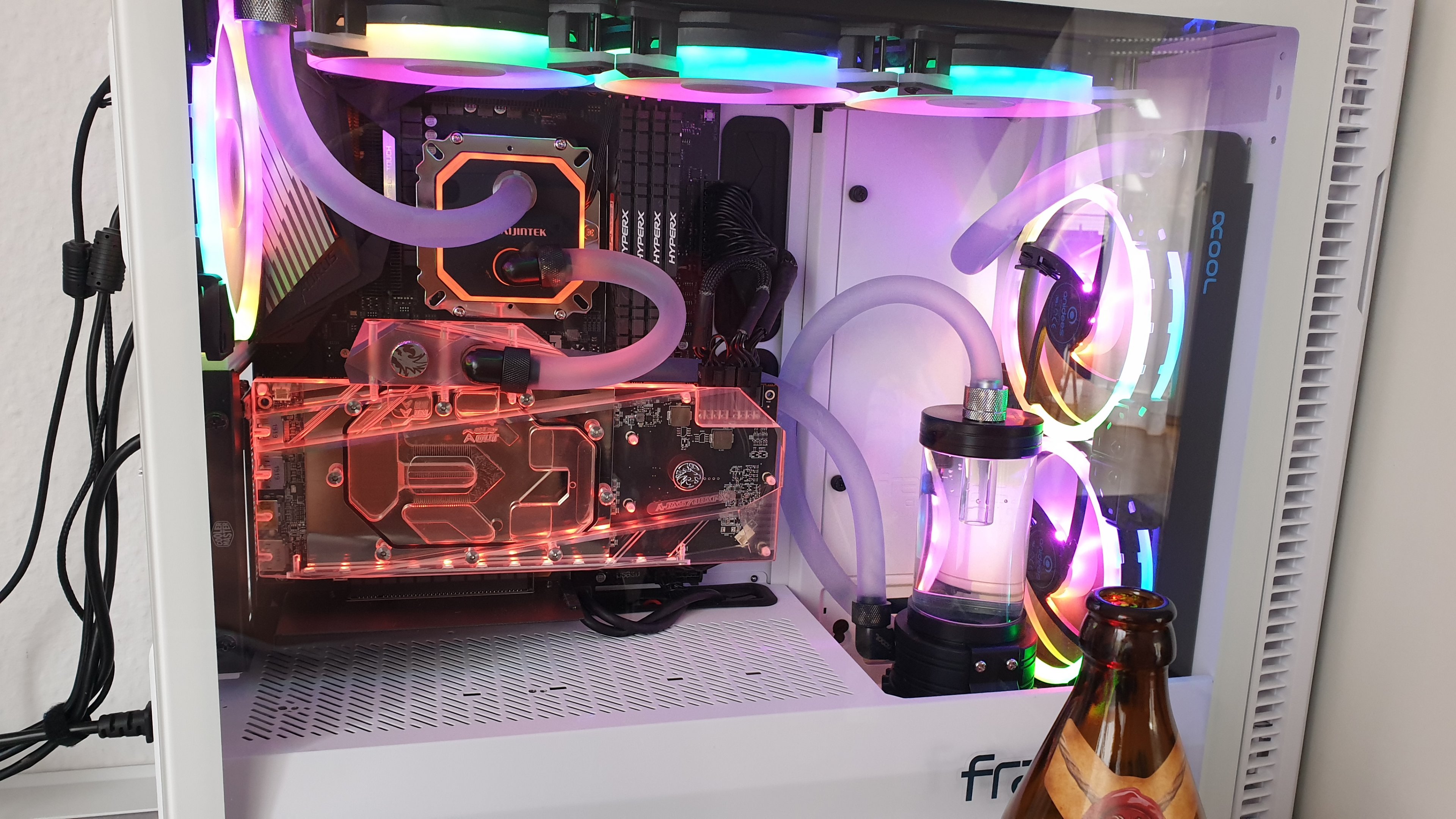

Ich nutze riser kabel von coolermaster seit paar wochen und bis jetzt ich habe keine problemme .
Gigabyte x570 Aorus Ultra
Gigabyte 5700xt
AMD 3800x
Gruß Denis
Moin! Nettes System 😎👌
PCIE Gen4 oder Gen3 ?
Du verlinkst eine Phanteks Halterung? Die CM Halterung auf deinem Bild habe ich auch. Das Kabel was dabei lag, hab ich auch ein paar Tage genutzt, bis es nur noch Probleme machte: #10 bzw. GTA 5 stĂŒrzt bei DirectX 11 ab?! nvwgf2umx.dll Crash ... will dich nur mal "vorwarnen" falls du auch auf einmal komische Probleme bekommst. Bei den Risern gibts Tag und Nacht.
WÀre interessant zu wissen, ob Du den Link Speed auf Gen 3 geschaltet hast, bzw. mit was die Karte bei "Auto" Einstellung lÀuft, wie @KCX schon schrieb.
MSI X570 Gaming Pro Carbon funktioniert nur, wenn man auf Pcie Gen 3 umstellt. Ich hatte aber nur Blackscreen, weil das Board bei Auto die GPU nicht mehr gefunden hat. Habe mich von dem Thema schon verabschiedet bis ich jetzt den Threat gefunden habe :daumen:. In Verwendung war ein Phanteks Raiser mit 20cm. Dann muss ich wohl doch meine Hardtubes ĂŒberarbeiten mĂŒssen, wenn das Thema gelöst wird :).
Hinter dem Link steckt aber das Phanteks Vertical GPU-Bracket...
Ist das so gewollt?
Ist das so gewollt?
Hatte ich in #33 auch schon gefragt.. bisher hat @Fatality7700k weder auf die eine noch auf die andere Frage geantwortet.
