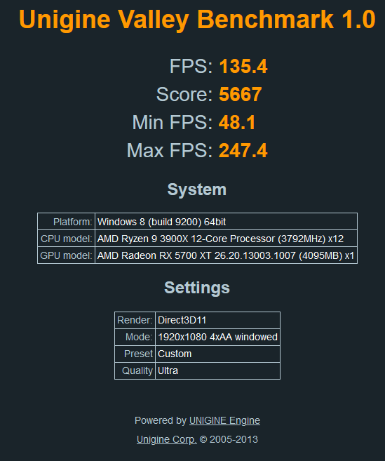

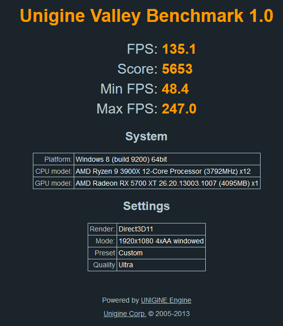

gestern hab ich jeweils zwei Läufe mit Unigine Valley gemacht
3.0 und 4.0 waren ziemlich gleich
aber heute....
da fehlen bei 3.0 immer ~60 Punkte zu den 4.0 Ergebnissen von gestern
gleich nochmal mit 4.0 gegentesten
EDIT:
war vielleicht was im argen
hab 4.0 getestet, und dann wieder 3.0
jetzt sind die Ergebnisse ~15 Punkte auseinander

EDIT2:
ja, also ich verliere definitiv ein paar Punkte mit 3.0
so viel ist das echt nicht
3.0:
4.0:
werde es nochmal mit anderen Programmen testen
Superposition sollte was können
