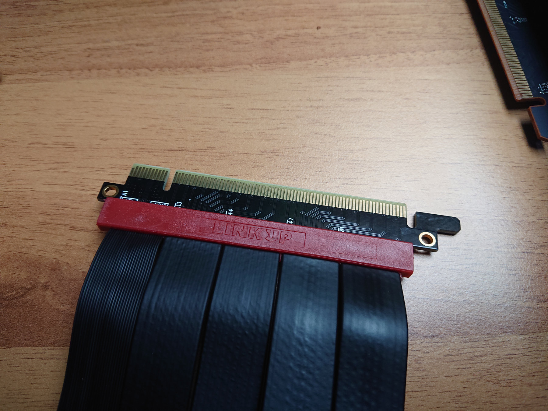

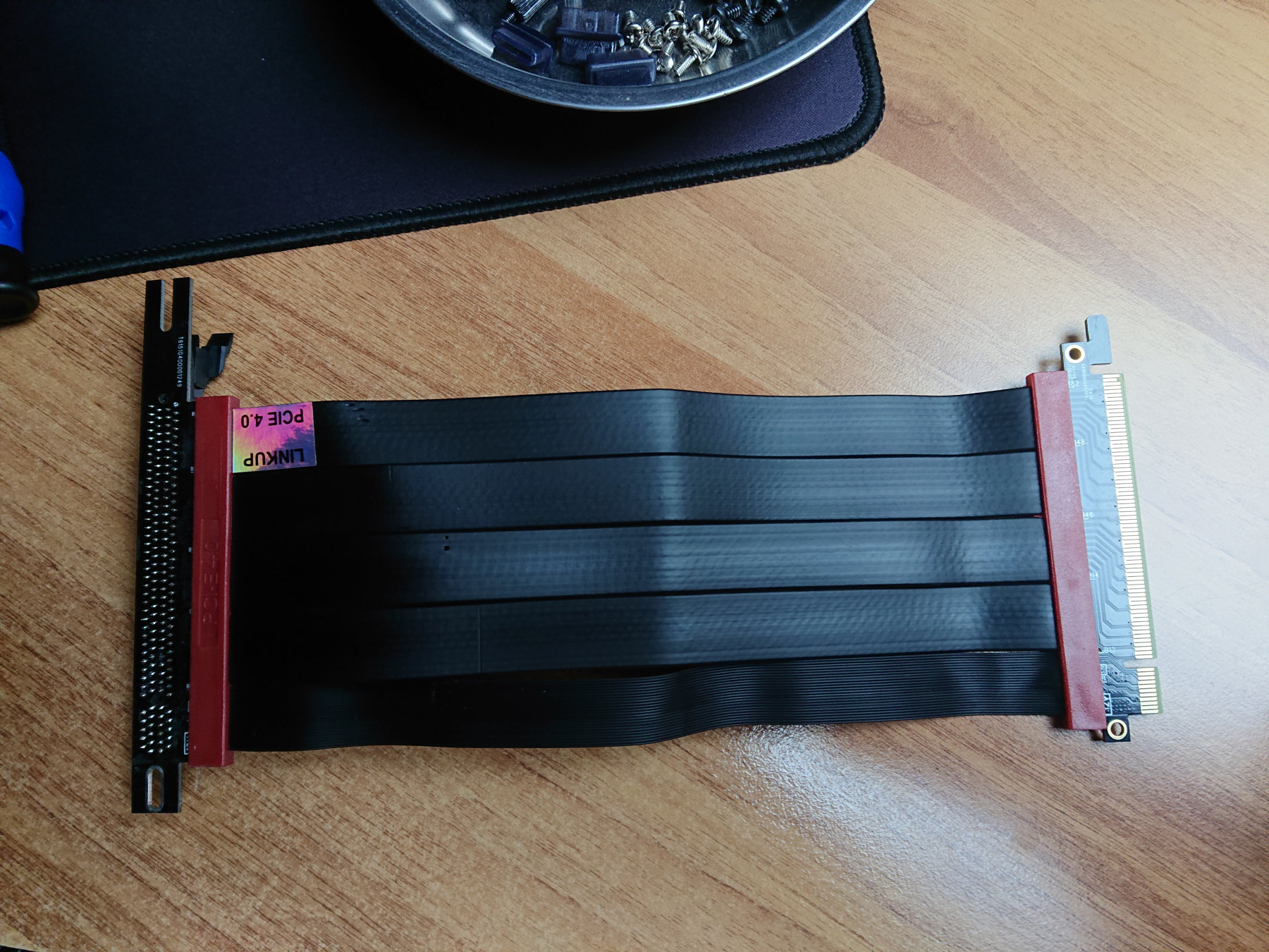

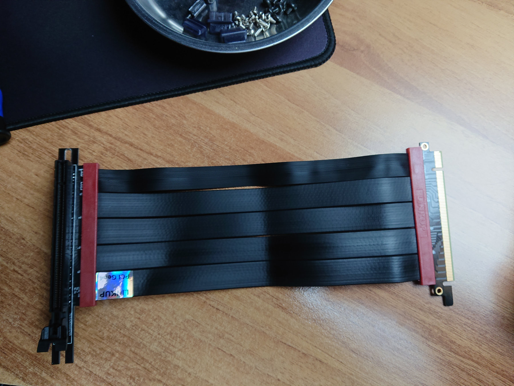

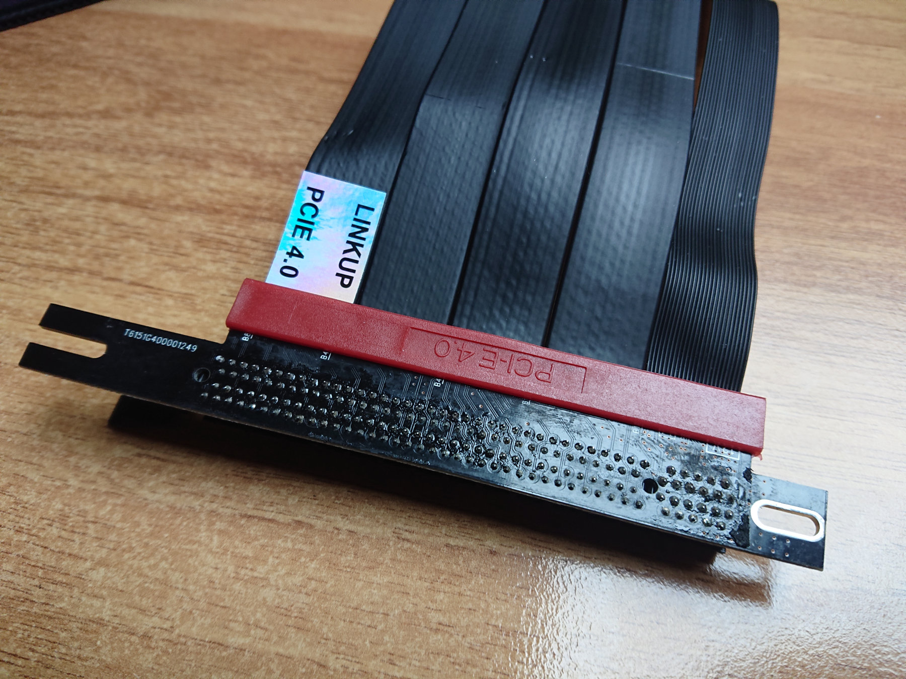

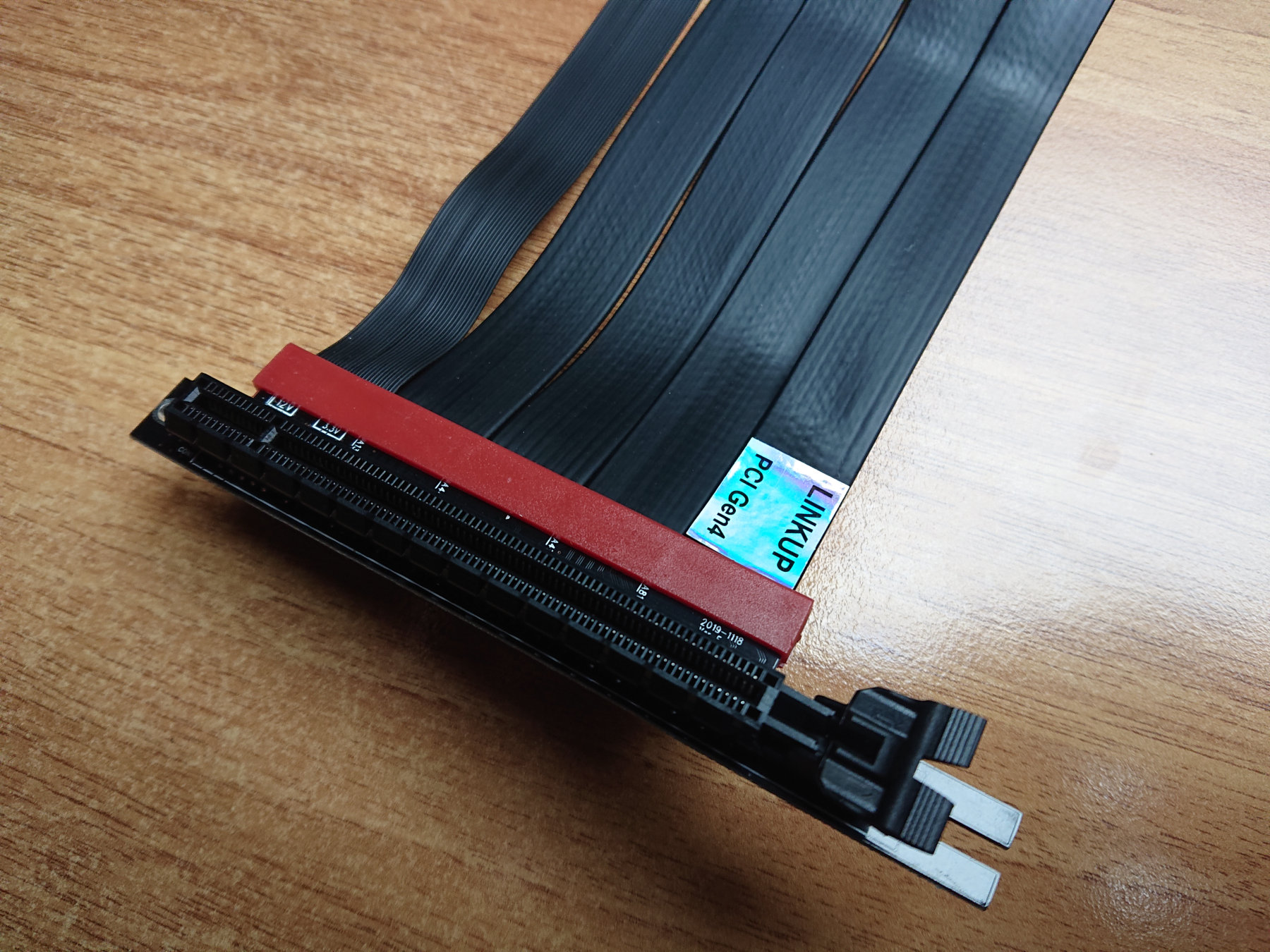

Hier die versprochenen Fotos und Benchmarks:
@fanatiXalpha @JeanLegi @bigdaniel
With your approval, we are launching this Ultra PCIE 4.0 riser cables in Europe on Feb-14-2020.
Ab Mitte Februar sollten also die neuen Revision 2.0 und damit PCIe 4.0 tauglichen Kabel im Handel lieferbar sein!
Man arbeitet auch schon an Kabeln für PCIe 5.0:
Intel is planning to release PCIE Gen 5 this year. We are re-design our Extreme version to make it Gen 5 ready. When our Gen 5 cable is ready, I will send it to you for evaluation again.
Nachtrag:
(Fotos und Benchmark-Ergebnisse)

Danke für den Test
man sieht das auch bei dir der CPU-Score etwas abgenommen hat bei PCIe 4.0, aber nicht so sehr wie bei mir
wie schon gesagt, ich werde das bei mir nochmal genauer anschauen, aber aktuell komm ich zu fast nix
