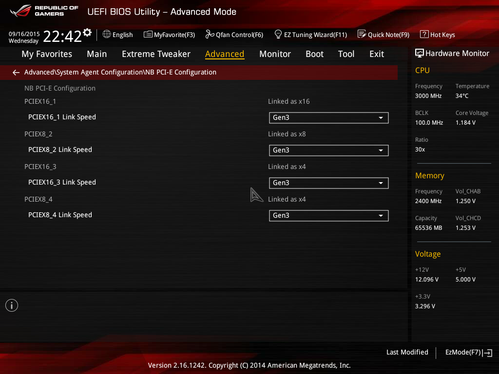

Genau hinschauen :-)
Boards mit mehreren elektisch x16-Slot sind im Mainstream praktisch nicht zu finden. Dazu muss man HEDT anschaffen. Bei AMD also Threadripper und folgende und bei Intel x266. Und genau das grenzt die beiden Plattformen voneinander ab. Siehe mein Screenshot in #6
