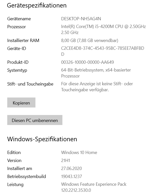

ja OK, seid nicht so pingelig. :-) Es sind 8GB RAM und 2,5GHz Prozessorgeschwindigkeit. Mit 2,7GHz war ich dann doch etwas zu euphorisch. :-) Ich bin halt kein Profi bei der PC Hardware, darum frage ich ja euch. :-)

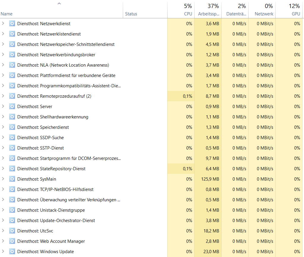

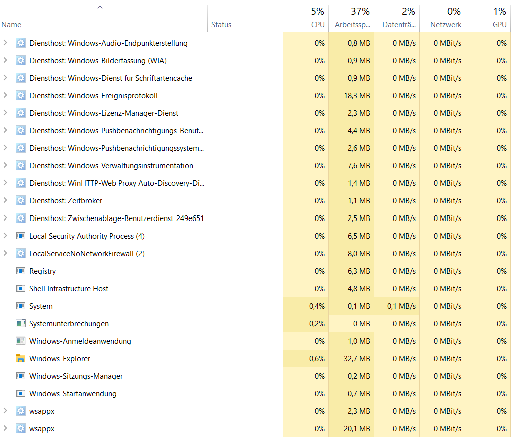

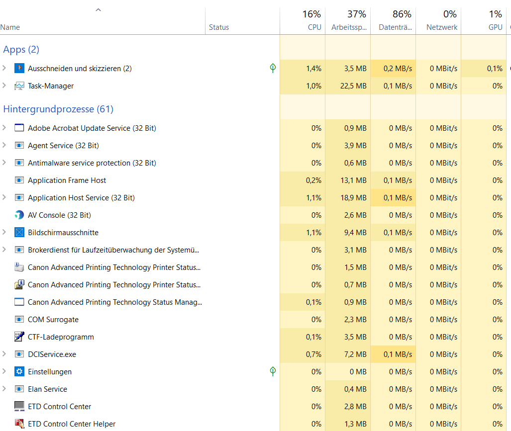

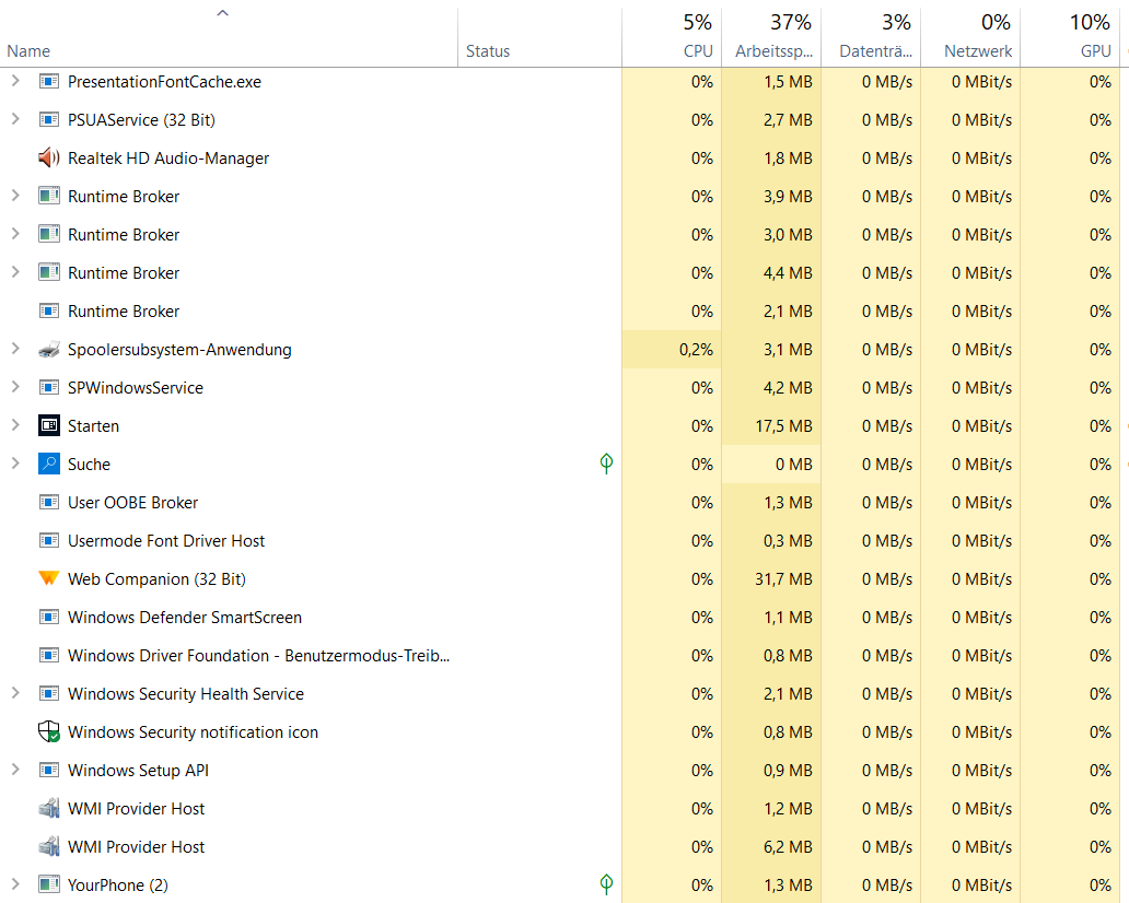

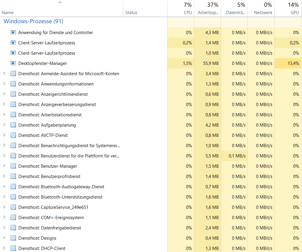

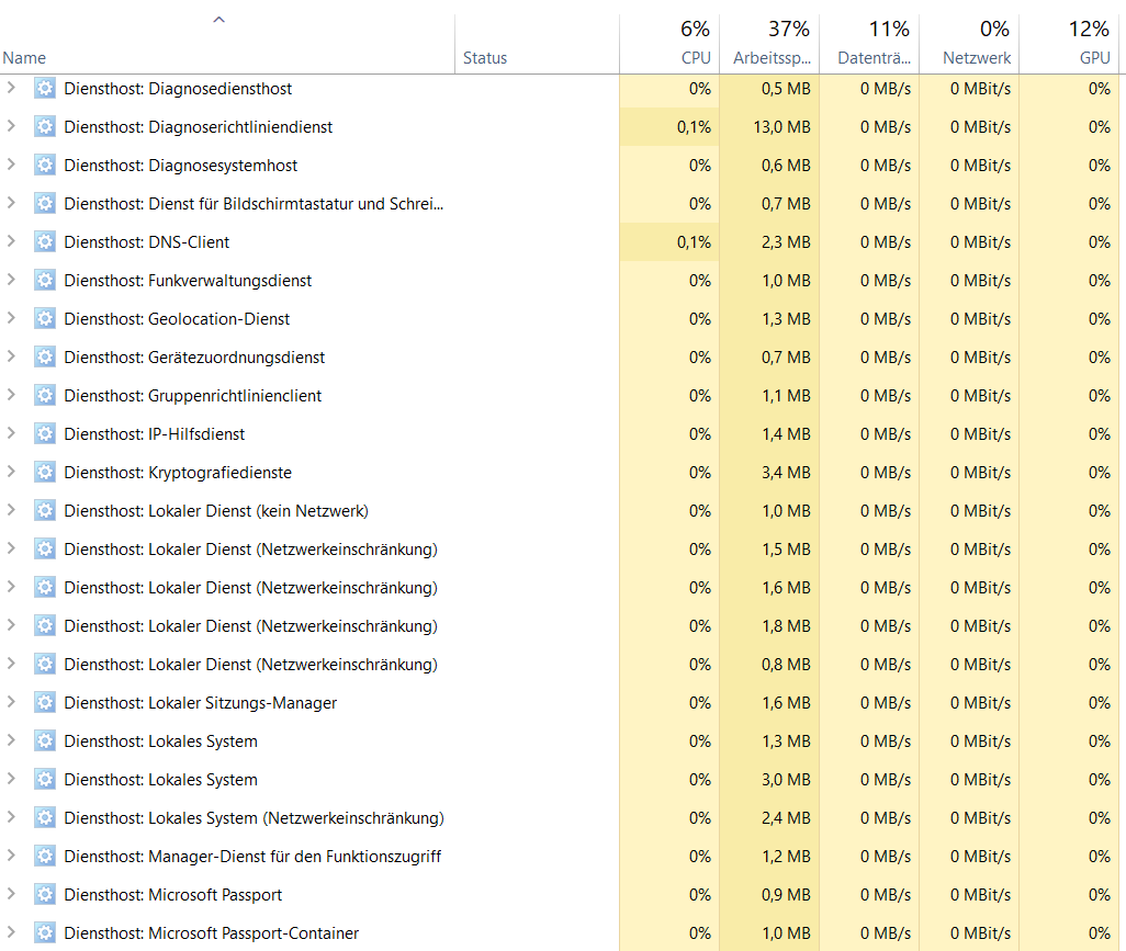

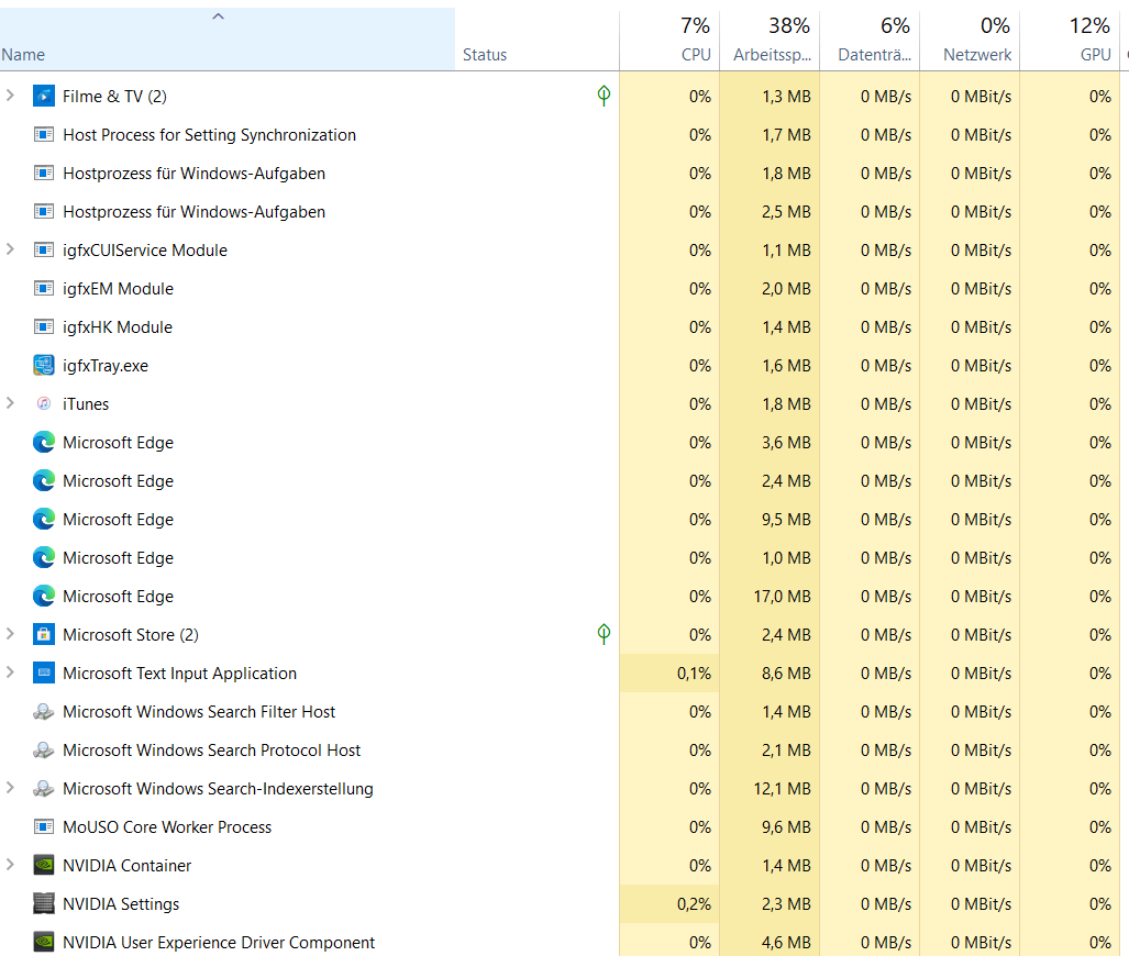

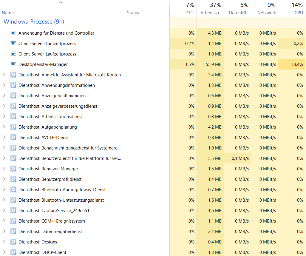

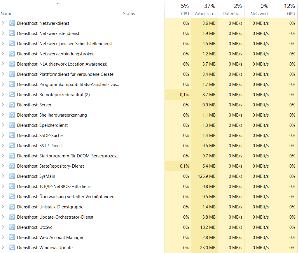

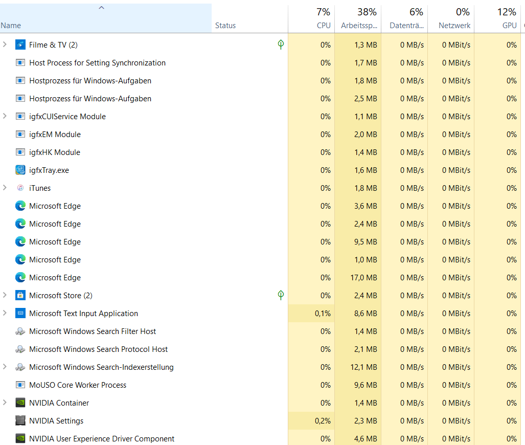

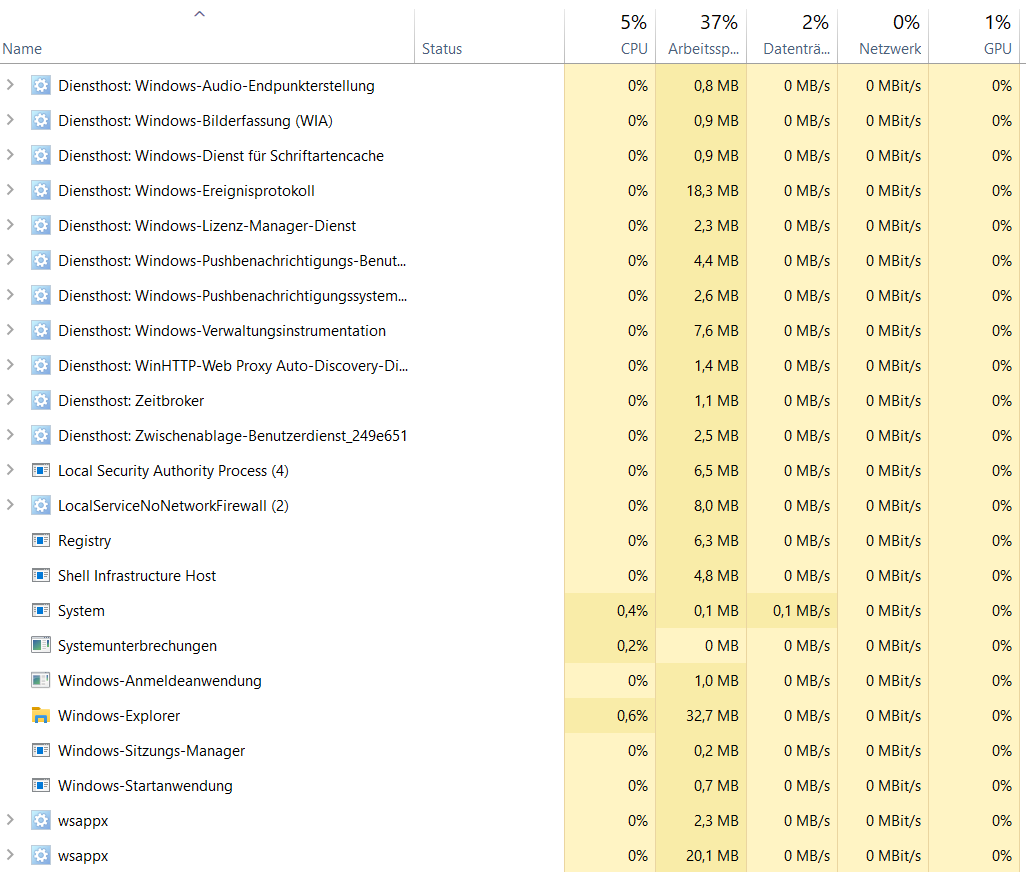

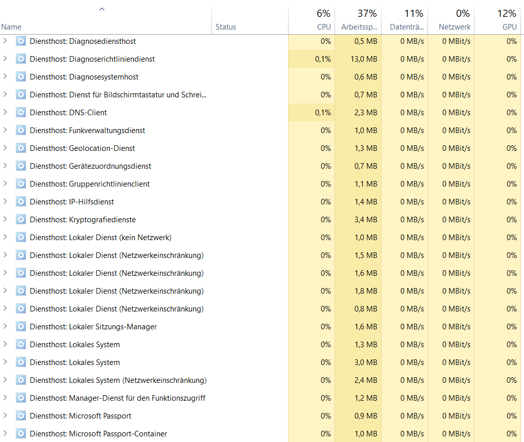

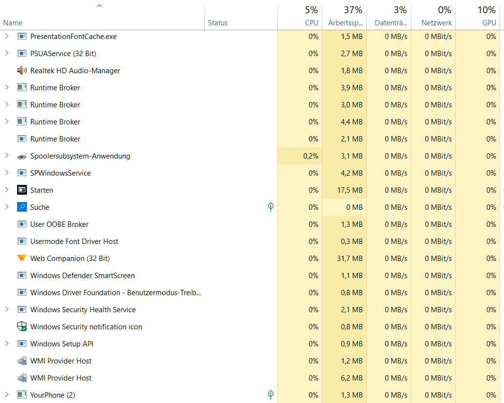

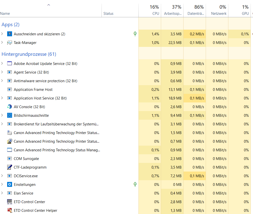

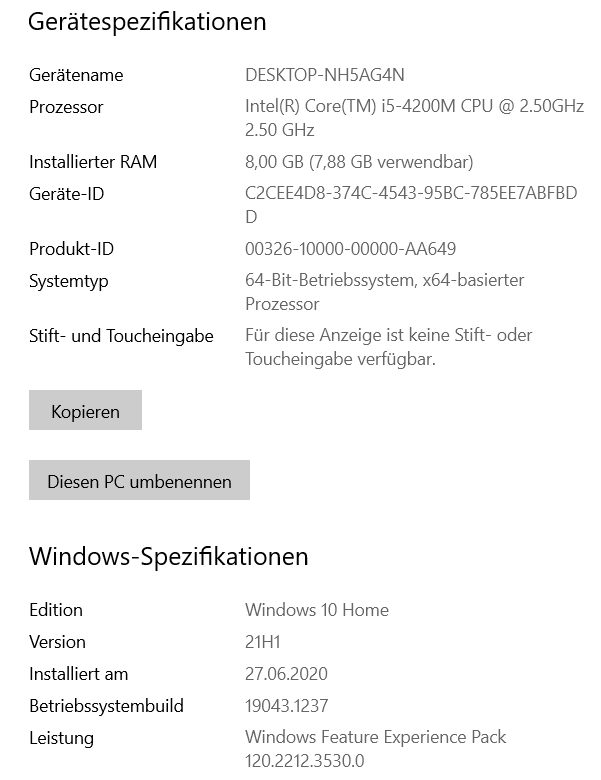

In der Beilage habe ich euch den gesamten Task Manager meines Laptops in mehreren Tranchen kopiert. Außerdem habe ich euch die Systemspezifikationen aus der Systemsteuerung herauskopiert.
Wäre super, wenn ihr mir sagen könnt, was ich machen kann, um die Performance zu beschleunigen. Vor allem beim Internet surfen (keine hochwertigen Seiten) ist die Performance ziemlich langsam.

Der Prozessor ist noch okay, es ist nur ein 8 Jahre alter Dualcore von daher keine Rakete aber noch durchaus für Office und Internet brauchbar.
Ich sehe jetzt nichts was das System hoch auslastet im Taskmanager.

Es kommt auf das konkrete CPU Modell an, in deinem Fall also der i5-4200m
Aber der sollte nicht schuld sein.

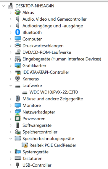

vielen Dank schon mal für eure Tipps. Anbei noch die Festplatte aus dem Gerätemanager. Da steht weder SDD noch HDD. :-) Siehe in der Beilage. Oder habe ich falsch geschaut?

So eine Festplatte kann durchaus auch kaputt gehen. Das kann auch ein schleichender Prozess sein wo es erstmal deutlich langsamer wird. Könnte man mit
https://www.computerbase.de/downloads/systemtools/festplatten/crystaldiskinfo/
checken.
Oder sie ist einfach voll, oder müsste defragmentiert werden, oder oder oder.
Ist eigentlich egal. Zwischen einem Laptop mit Festplatte oder SSD liegen Welten dazwischen.
Das ist fast immer sinnvoll zu tauschen.

Kann sein dass die Festplatte langsam den geist aufgibt oder sie ist einfach stark fragmentiert wir Species sagte, das passiert im Laufe der Zeit einfach je mehr Updates usw dazukommen.
Aber dennoch,
Eine SSD wird im Vergleich zu einer schnellen defragmentierten HDD immernoch einen riesigen Unterschied machen.

Also folgendes steht auf der Bodenplatte des Laptops:
E1-772G-54208G1TMnsk
Model No. EA70
Könnt ihr damit schon was anfangen, oder benötigt ihr mehr Infos?
Für Office und Web ist der sogar noch OK. So ganz schlimm langsam dürfte es nicht werden, aber man muss schon darauf achten, hier nur das zu installieren, was man auch wirklich benötigt. Keine überflüssige Software! Und dann natürlich unbedingt die HDD durch eine SSD ersetzen.
