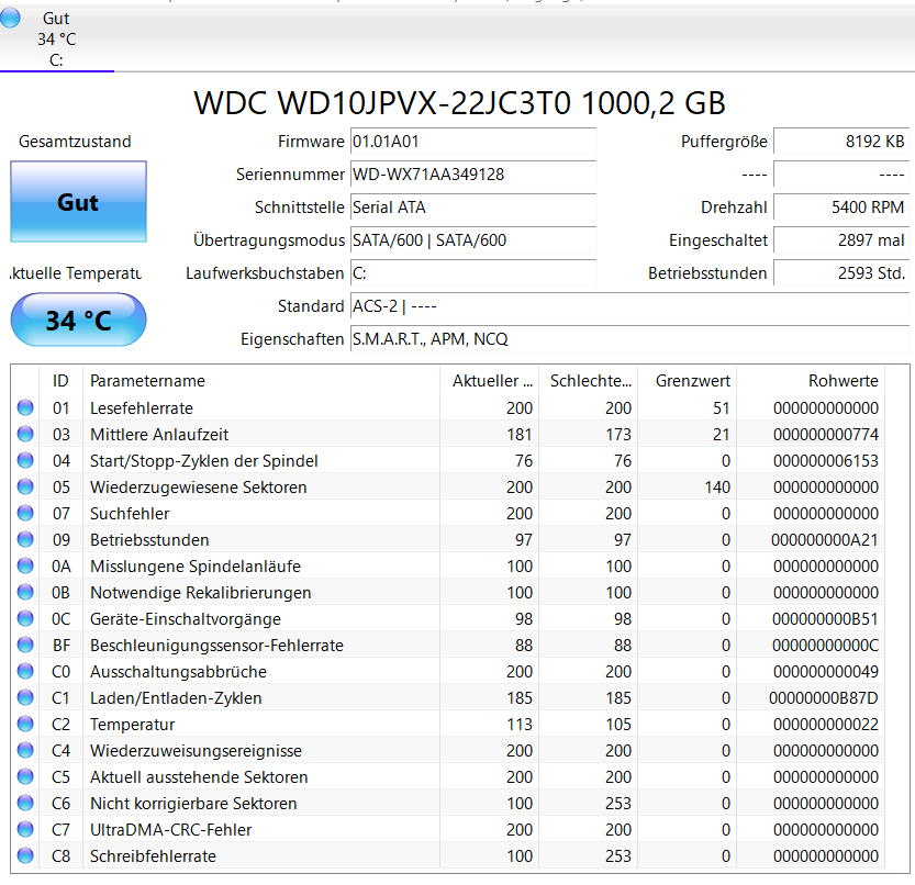

Ja, vorher aber bitte noch den Crystal-Disk-Info-Test durchführen. Falls die HDD den Geist aufgibt bzw. Anzeichen dazu bestünden, müsste man ggf. schneller handeln.

Hier das Ergebnis der CrystalDiskInfo. Schaut eigentlich gar nicht so schlecht aus...

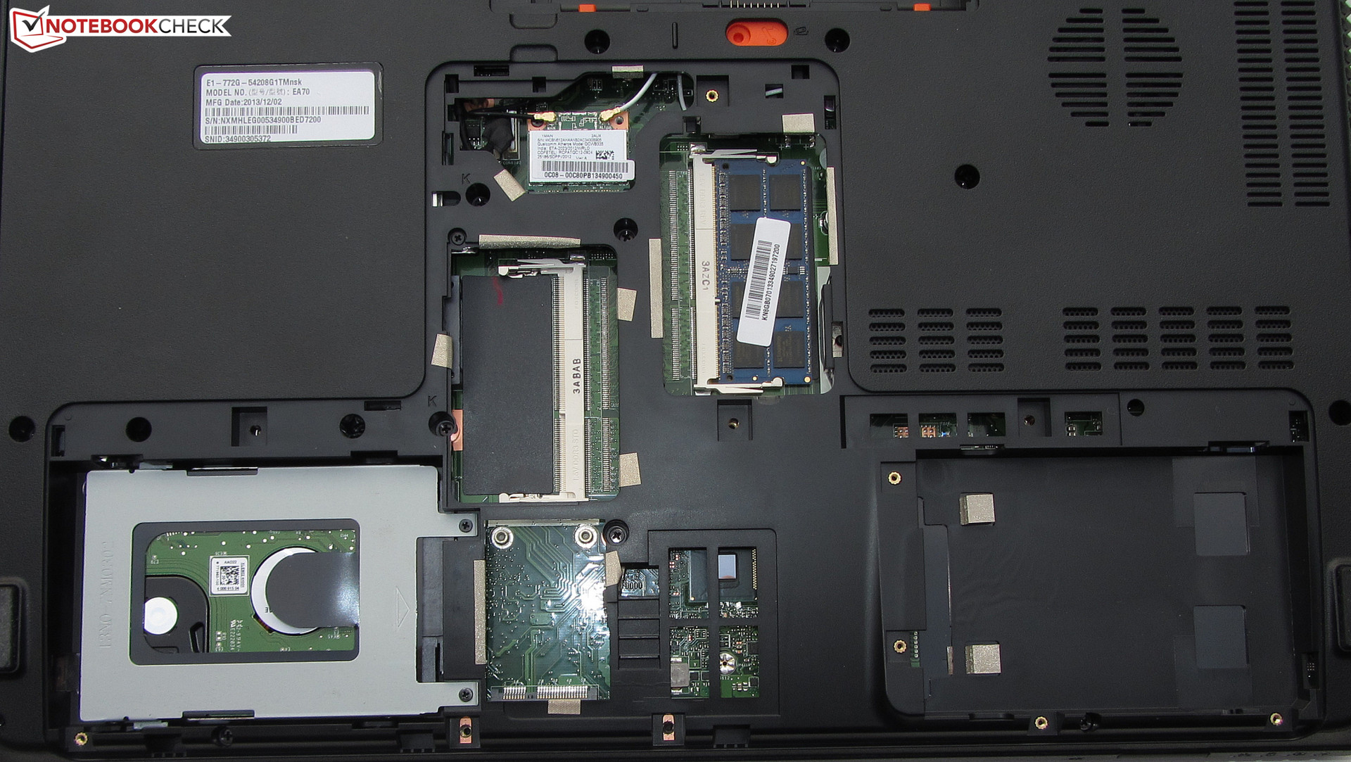

Laut notebookcheck kannst du sogar 2 stück einbauen.
Auf die SSD im ersten Slot für das Betriebssystem und die alte HDD im zweiten als Datenablage.
Der Zweite Slot scheint anscheinend keine Connector aufgelötet zu haben also ist nur der erste nutzbar.

species_0001 schrieb:
^^ dazu muss aber wirklich der Sata Port auch ein Kabel haben. Was mir nicht 100% eindeutig ist auf dem Bild. Und laut Notebookcheck ist es ja angeblich nicht mit einem Kabel bestückt.
der connector ist normalerweise auf dem board verlötet, es gibt keine kabel.
Ja, nur gibt es Modelle, bei denen eben die Anbindung dieses Slots ans Board nicht gegeben ist. Wenn das in Tests nicht im Detail untersucht wurde, bleibt einem letztlich nur, dies auszuprobieren, sprich: Wartungsklappe öffnen und Anschlüsse selbst begutachten.

ja und alternativ gibts noch nen msata slot, msata SSDs sind halt nur nicht mehr in großer Auswahl verfügbar und etwas teurer.

Ja weil dein Laptop über mehrere Steckplätze verfügt. müsste man nur wissen ob der zweite bei dir auch verlötet ist.
