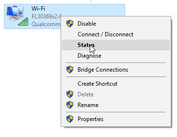

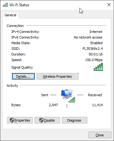

Was sagt der Status der Wifi-Verbindung?
Bei mir kommt da sowas.

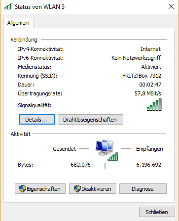

Status der Verbindung sieht bei mir sehr ähnlich aus:
