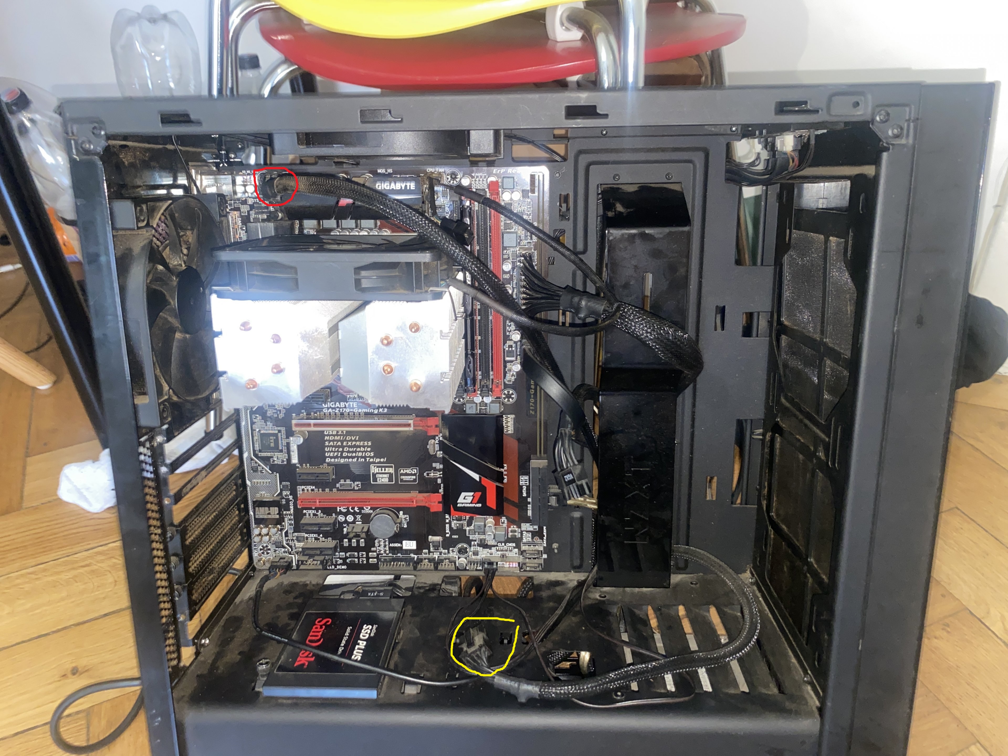

So sieht das Ding aus, die Kabel die da hängen sind Strom für die Grafikkarte und ein VGA2 Anschluss.
ausgeblasen? ausgesaugt? Staub in die Slots gewirbelt? und nebenbei dein CPU-Lüfter sitzt falschherum auf dem Kühlkörper (soll doch sicherlich die Luft nach oben rausziehen, momentan drückt er sie nach unten)

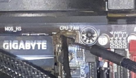

steckt der Stecker vom CPU Lüfter wirklich richtig auf dem Board?
Ist schwer zu erkennen.
Hab den gerade mal runtergemacht und neu angesteckt, sitzt fest drauf.

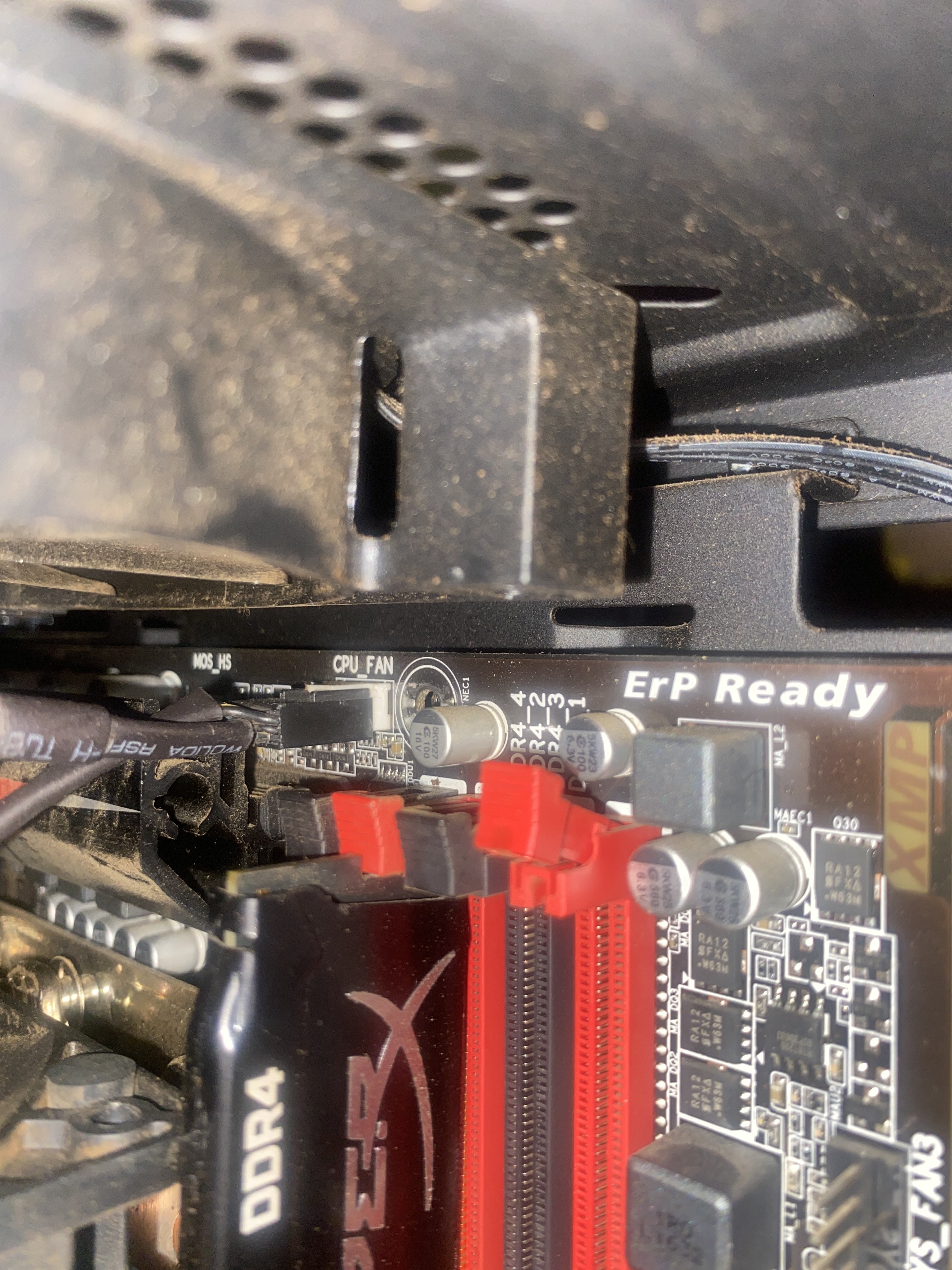

Hab den ausgepustet mit nem Luftdruckspray, hab alles eigentlich normal wieder eingebaut aber nun ist es so

nur auspusten ist nicht gut - da wirbelt dir der Kram sonstwo hin - ich würde das nochmal abbauen, die Slots vorsichtig mit ner Fugendüse aussaugen, Kontakte reinigen (Isopropanol) und dann nochmal testen.

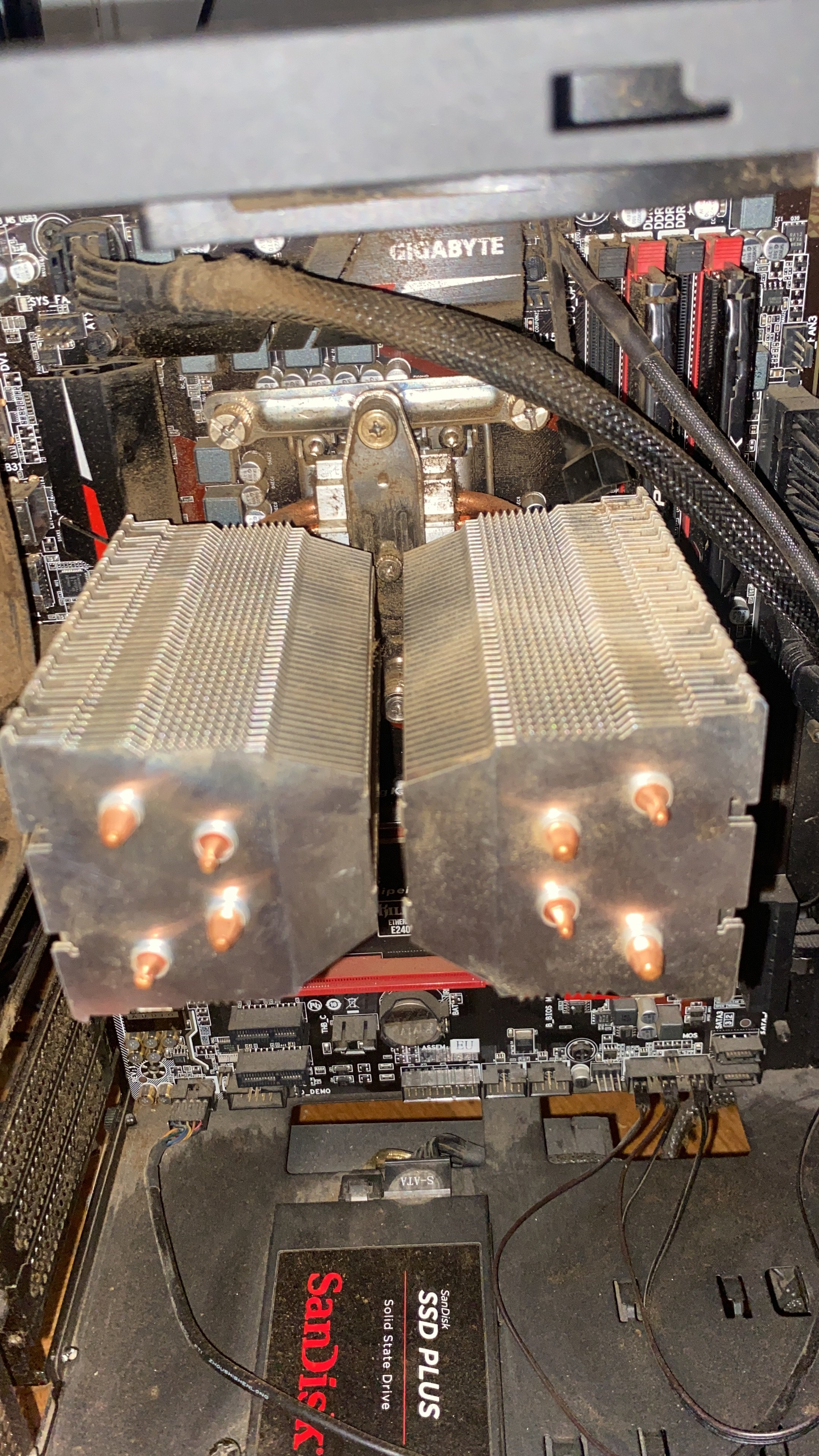

Ok, das sieht korrekt aus. Läuft der CPU Lüfter an, wenn Du das Gerät einschaltest?
Hattest Du den Kühler zum Reinigen entfernt? Ich würde ihn um 90 Grad im Uhrzeigersinn drehen.
Der CPU Lüfter springt an, hatte den Kühler nicht entfernt beim Reinigen.
Was sagt denn der Post oder gibts den ohne Grafikkarte nicht? ;)
Da fehlen so einige Schrauben zur Mainboardbefestigung am/im Gehäuse
Bevor ihr anfangt Luftströme zu analysieren, würde ich das Board richtig befestigen.

Das gelb markierte Kabel kommt oben bei der CPU rein, nicht das (rot) was du jetzt da drinne hast. Das ist ein PCIe Kabel für die GPU! Dadurch hast du einen schönen Kurzschluss und die PSU schaltet nicht durch. :D

Halleluja! Stimmt :o sieht ganz so aus als wäre der CPU-Stecker um 90° gegen den Uhrzeigersinn da reingeprügelt worden - also TE tu dir einen Gefallen lass da mal einen vor Ort drüber schauen (am besten komplett auseinander bauen, reinigen, ordentlich zusammenbasteln) - bei genauerer Betrachtung fallen natürlich auch die fehlenden und/oder falschen Schrauben fürs Mainboard auf.
@kderf: Wenn man sich die Bilder des Boards anschaut ist die Buchse hochkant verbaut. Der Stecker ist so schon richtig.
Da die Kabel noch so staubig sind gehe ich davon aus dass er das NT nicht ausgebaut hat. Das Kabel was jetzt zur CPU geht kommt links der Plasikblende raus, eine seltsame Kabelfuehrung wenn das mal zur GPU ging.
Dafuer ist das Kabel was unten im Case liegt besser gefuehrt. Und es hat oben Staub, aber an der Seite nicht, was fuer einen Anschluss an die GPU spricht.
Mal abgesehen davon dass das nicht passen wuerde, es sei denn BeQuiet hat Mist gebaut.
