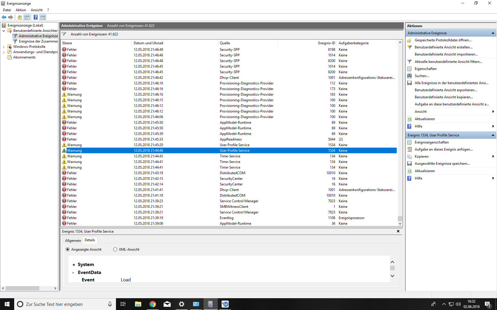

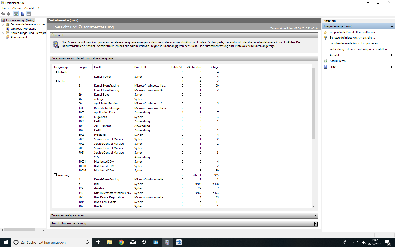

Seit kurzem stürzen Spiele und Programme ab oder gibt gleich n Bluescreen mit Rechner startet neu ...
aus derEreigniss anzeige werd ich ned schlau und steckt voller Fehler auch bei der Zuverlässigkeitsverlaufanzeige wird man ned wirklich schlau was da nur los is -.-

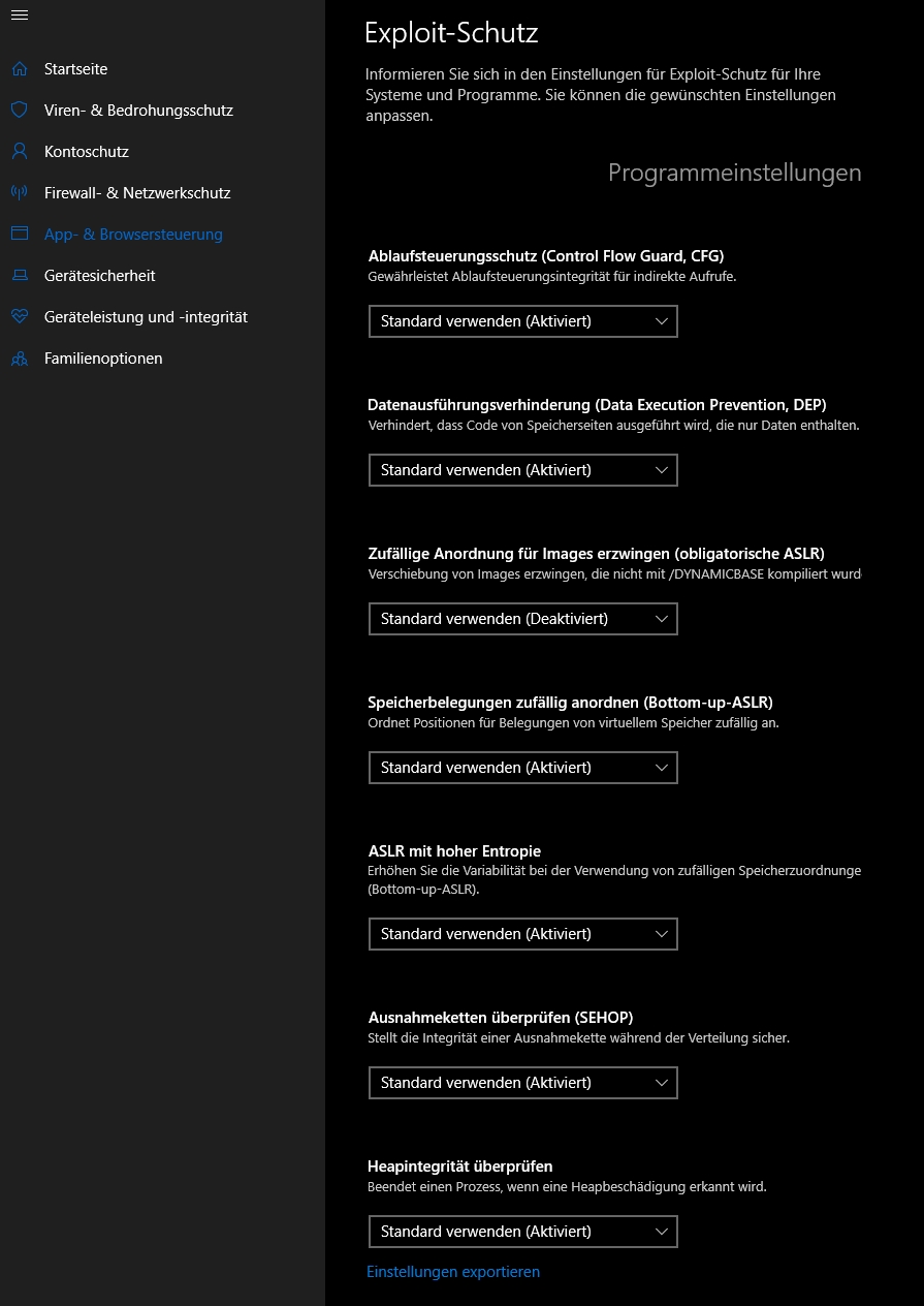

Versuche mal in dem Windows Defender Security Center unter
App & Browsersteuerung / Exploid Schutz alle Werte von Standard verwenden (Aktive) auf Standard verwenden (deaktiviert) zu setzen. Es gibt mit etlichen Spielen, die noch nicht umgestellt sind auf den neuen Schutz seit dem April Update. Gerade Spiele die ein sogenannten Anti Cheatschutz haben machen da Probleme. bei Mir war es z.b. AION NA. Auf dem Screen ist die Standard Einstellung, einfach die alle auf deaktiviert setzen und neustarten. Und das gilt auch bei Benutzung von Fremd AV-Hersteller.

festgestellt hab ich nur das Apstürze mit kernep power id 41 gelistet werden ... was aber ja auch nur heißt das der Pc unerwartet neu starten musste ... aber hat immer genügendzeit noch irgendwelche daten oder sowas zu sammeln ..

Im ersten ScreenShot der Ereignisanzeige sind schon mal eindeutige Hinweise auf Probleme
mit der "SSD-/Festplatte-/controller", (volmgr, disk, storahci, ntfs, vss ..)
