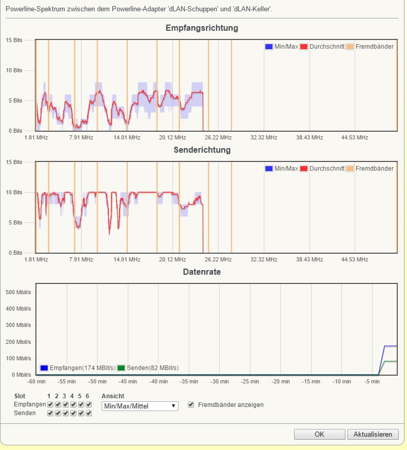

Hallo zusammen, ich habe seit kurzem eine Powerline Netzwerkerweiterung bei mir installiert.
Anbei habe ich einmal einen Screenshot von meiner FritzBox Oberfläche, worauf das Powerline-Spektrum angezeigt wird.
Ich verstehe hier leider nur Bahnhof :-(
Ist die Verbindung okay so ? Oder sollte ich eine anderer Steckdose nutzen? etc. pp.
Also die Verbindung zu dem Endgerät (welches über den Powerline Adapter angeschlossen ist) ist eigentlich relativ okay. ca 5 mal am Tag einen kleinen Verbindungsabbruch (was in meinen Augen noch zu verkraften ist)
auffällig ist, dass bei ca. 25MHz schluss ist. was für adapter verwendest du denn?
deine adapter arbeiten noch nach dem homeplug av standard, d.h. 2-32MHz. warum die adapter nicht den ganzen frequenzbereich nutzen kann ich nicht sagen. allerdings hättest du mehr durchsatz mit adaptern, die mit homeplug av2 arbeiten (2-68MHz). persönlich benutze ich die devolo 1200+.
verbindungsabbrüche kannst du auch haben, wenn störer am stromnetz sind, wenn z.b. jemand ne fiese bohrmaschine benutzt :) aber auch die netzteile diverser geräte können stören. sowas sollte möglichst hinter den adaptern angeschlossen werden, da diese einen filter dagegen integriert haben.

Alles klar.
Also ich habe den adapter direkt in der Wand Steckdose. Dahinter habe ich dann einen 3er stecker an dem kleingeräte angeschlossen sind (ein netzteil für einen laptop etc)
Also keine großen verbraucher.
Allerdings ist vor der steckdose des zweisen powerline adapters noch ein schalter (mit dem man die steckdose ausschalten kann) diesen kann ich aber leider nicht umgehen. Kann hier auch das problem liegen?
auf jeden fall bewirkt dieser schalter eine zusätzliche dämpfung des signals = geringere bandbreite. andererseits ist der einfluss des schalters auf das powerline ja konstant, d.h. er ändert sich nicht wie zum beispiel ein gerät das eingeschaltet wird und wechselnde lasten hat. wenn also einmal die verbindung steht, dann hat der schalter keinen einfluss mehr darauf.
gibt es evtl. noch firmwareupdates für die adapter? meistens versuchen die hersteller damit noch die verbindung stabiler zu bekommen.

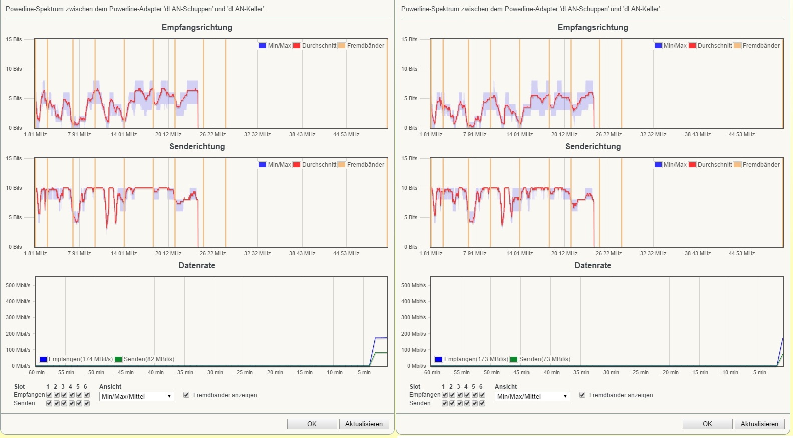

Also,
ich habe tatsächlich ein Firmware-Update machen können.
Nun ist die Firmware 4.4.0-05 installiert.
VORHER hatte ich Version: 4.4.0-00
Anbei habe ich einmal das Powerline-Spektrum mit der alten Version (Links) und einmal nach dem Firmware-Update (rechts) angehängt.
Bei den ca 25 MHz ist leider immer noch Schluss.
Also die Verbindung steht immerhin noch weiterhin (bis auf die oben genannten paar Verbindungsabbrüche).
Also wie gesagt, kann ich damit leben, es ist halt nur verwunderlich.
