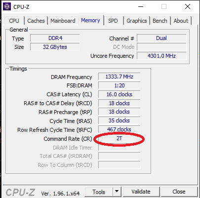

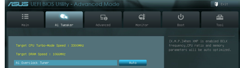

BörnZ schrieb:
Alexander hier hats verlinkt. Im Bios den AI Tuner suchen wie im Handbuch. Den kannst du von Auto auf XMP usw. stellen. Dann sollte der Ram mit dem richtigen Profil Arbeiten.
