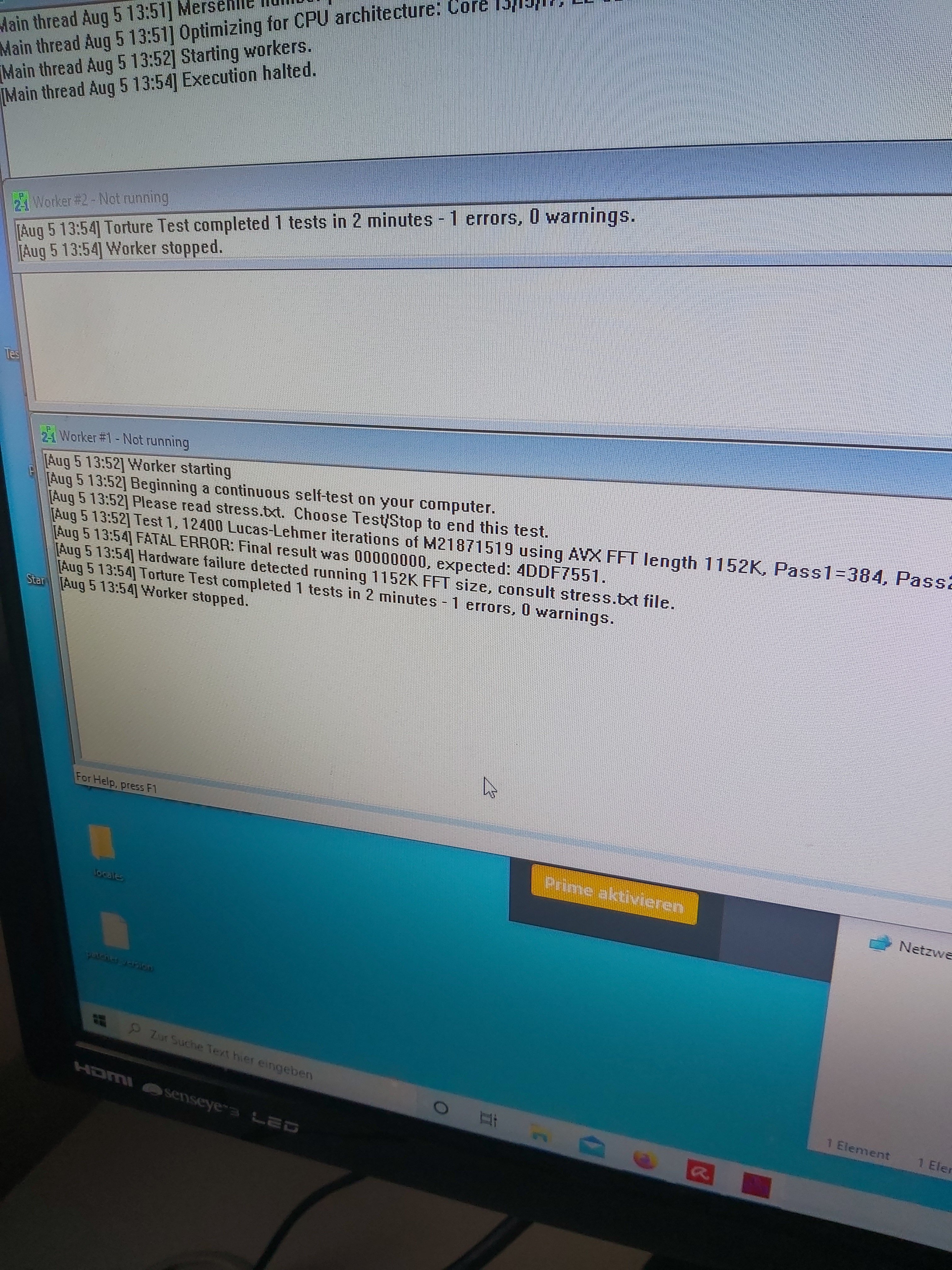

Beim Prime 95 spuckt er mir aber eine Fehlermeldung aus mit der ich nichts anfangen kann, mit Fatal Error etc.

Wie genau hast du den Ram getestet, dass du zu dieser Einschätzung gelangst?
Die Fehlermeldung deutet darauf hin, dass Ram und/oder Cpu instabil laufen.

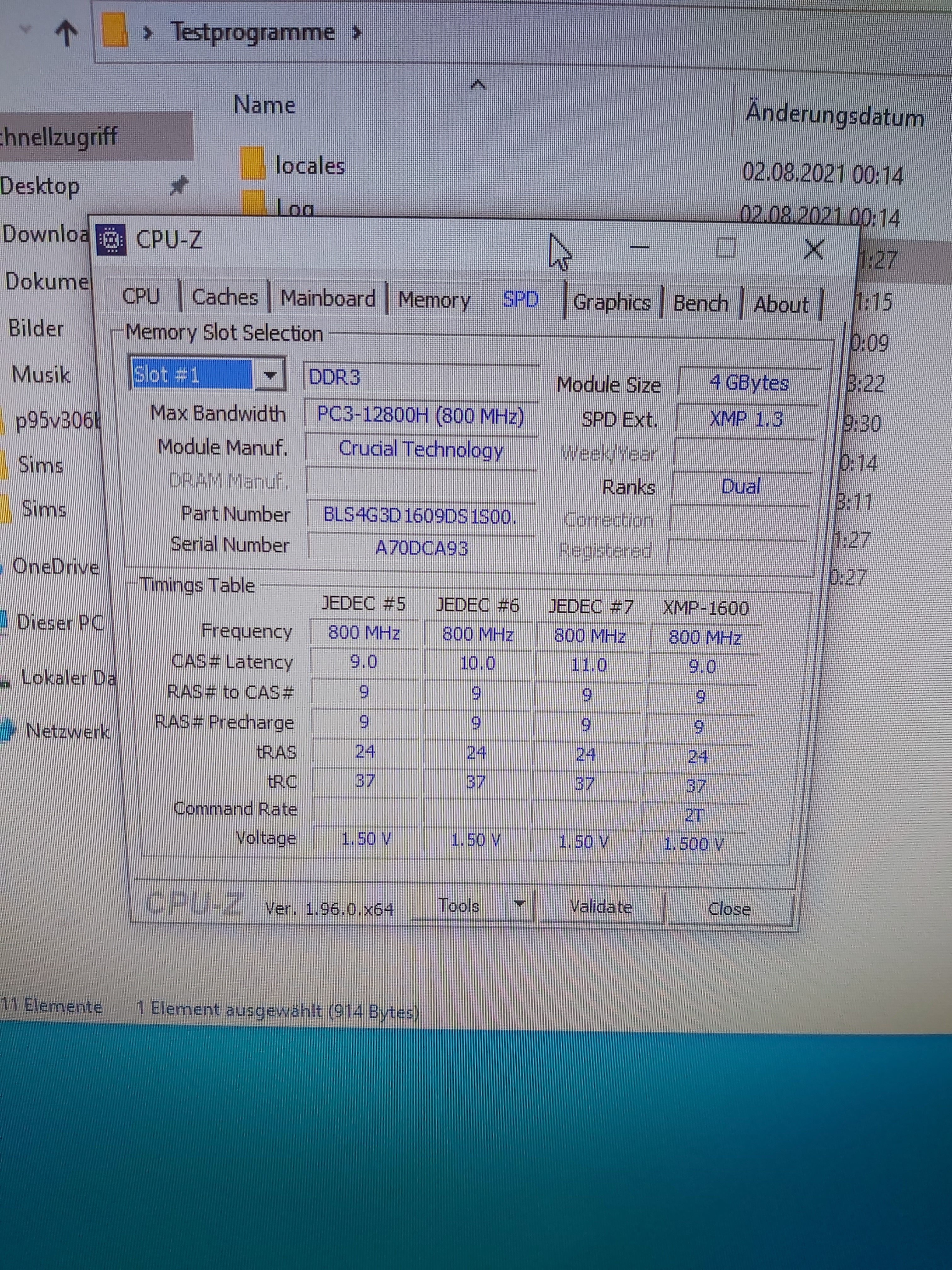

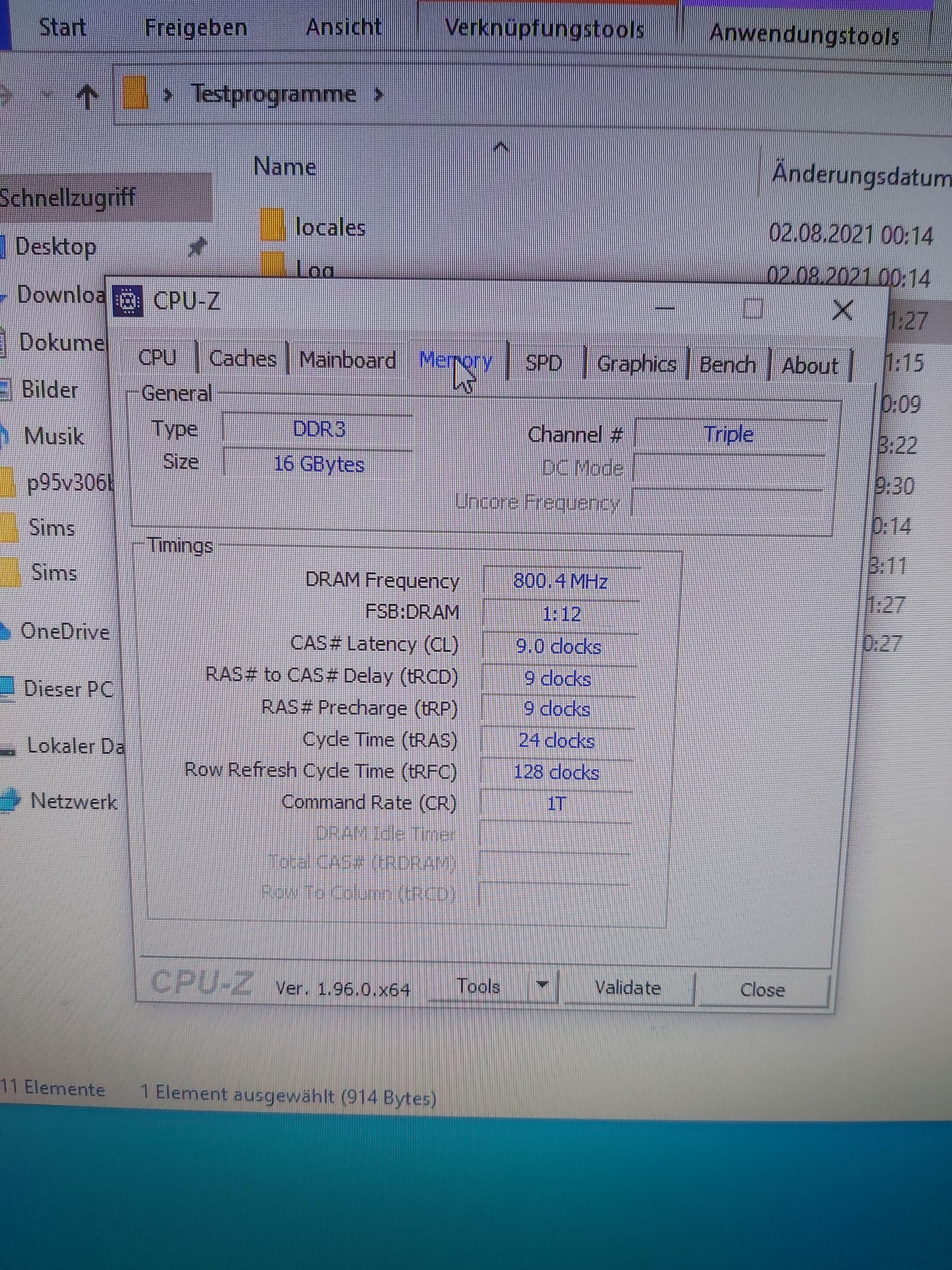

Mit dem Windows 10 Programm
Hier die CPU Z Fotos

@Alexander2 nein ... denn Command Rate auf 2T verbessert einiges .. da der Zugriff etwas verlangsamt wird
@BörnZ es könnte der RAM sein ja ... aber es ist auch immer noch was anderes möglich ..
Man könnte auch Minimal die Spannung vom RAM erhöhen ... maximal auf 1,65 Volt was noch in der Spezifikation ist ... aber eher von 1,5 auf 1,55 Volt als erstes.

Der Ram läuft doch anscheinend schon mit den Einstellungen nur nicht mit den korrekten Werten, siehe Screenshot 2
Reaktionen: xxMuahdibxx
Welchen Wert muss ich denn ändern? Den Command T1 Wert?
Das hatte ich gerade fehlinterpretiert das er es auf 2T stellen soll, ich dachte daran, das er es auf 1 stellen sollte :D du hast recht.

Command Rate von 1 T auf 2 T ... also von einem Takt auf zwei Takte hoch
