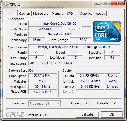

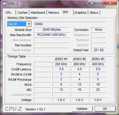

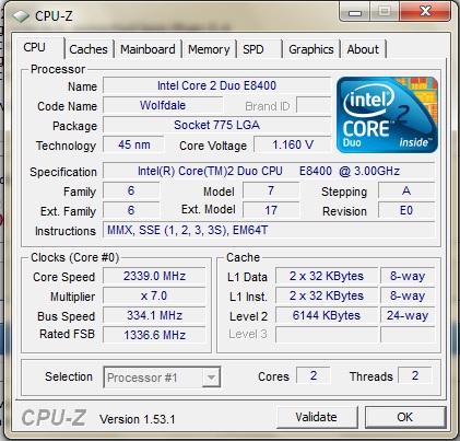

Könntest Du von CPU-Z bitte auch noch einmal ein Bild der ersten Registrierkarte sowie der Registrierkarte "SPD" schicken? Außerdem wäre es interessant, welche Spannung im BIOS für Dein RAM eingestellt ist und welche Spannung CPU-Z unter Last für Deine CPU anzeigt (= erste Registrierkarte).
Entweder ist Dein RAM übertaktet oder Deine CPU hat eventuell ein bißchen zu wenig Spannung unter Last. Aber das sind beides nur Vermutungen. Ein Versuch wert wäre es, wenn Du die Timings für das RAM im BIOS manuell einstellst. Momentan hast Du 5|5|5|18. Versuche einmal 6|6|6|24 und stelle die Spannung für das RAM im BIOS auf 1,9 Volt. Dann teste noch einmal mit Prime.
Wie gesagt, ich kann die Einstellungen in BIOS nicht ändern. Die Spannung des DRAM steht auf AUTO.
Habe mit das Programm BurnInTest laufen lassen, währenddessen wurde mir eine Spannung von 1,160V angezeigt und auch bei Prime mit dem In-place large FFT`s Test. Kann das sein?
Die R-Karte "SPD" hab ich hochgeladen. Die erste habe ich doch oben schon ?!

3. Ich habe CPU-Z eine Spannung von 1,16 Volt bei einem Takt von 2339 MHz entnommen. Bleibt dieser Spannungswert stabil, wenn Du Prime startest? Normalerweise sinkt die Spannung der CPU, sobald Last anliegt. Außerdem müßte CPU-Z bei Deiner CPU unter Last einen Wert von 3000 MHz bei einem Multiplikator von 9 (= 9x333MHz) anzeigen. Die Spannung sinkt dann normalerweise. Bspw. von 1,16 auf 1,08 Volt. Kann hier einer sagen, welcher Spannungswert unter Last für einen E8400 @ 3 GHz normal ist?

4.b) Um die CPU als Fehlerquelle auszuschließen, bitte einmal den Multiplikator im BIOS auf 7 und die Spannung manuell auf 1,2 Volt stellen. EIST / SpeedStep und C1 / C2 Halt State deaktivieren. Ich weiß leider nicht, wie die Einstellungen in Deinem BIOS heißen, vielleicht kann noch einmal jemand anderes hier im Forum helfen.
4.c) Nur einen RAM-Riegel einstecken und mit höheren Latenzen testen. Also 6|6|6|24 anstatt 5|5|5|18. Die Spannung würde ich auch auf 1,9 Volt lassen. Dein Speicher ist zwar für 400 MHz (DDR2 800 MHz) @ 5|5|5|18 @ 1,8 Volt spezifiziert. Dennoch würde ich vorschlagen, den Speicherteiler zu verändern, so daß CPU-Z einen geringeren RAM-Takt anzeigt. Ich würde den kleinstmöglichen Takt vorschlagen. Also 200 MHz oder einen ähnlichen Wert. Eventuell sind auf Deinen Speicherriegeln falsche Werte für Speichertimings gespeichert. Das soll vorkommen. Außerdem geht auch nicht immer jeder vom User im BIOS eingestellt Speicherteiler. Ich habe ein Board von Gigabyte und einem P45 Chipsatz und kann auch nicht nach belieben jeden Speicherteiler einstellen, den ich will. Selbst wenn das RAM dadurch nicht übertaktet werden würde. Da hilft nur ausprobieren.
Die Idee ist also, nacheinander jeweils nur einen Speicherriegel mit dem geringst möglichen Takt und erhöhten Speichertimings zu testen. Wenn das geht, kann man den Takt langsam erhöhen und sich an das Optimum heran tasten. Wenn ein Speicherriegel geht und einer nicht, hast Du den defekten gefunden. Wenn beide unterschiedlich hohe Frequenzen verkraften, also bspw. Riegel 1 = 333 MHz und Riegel 2 = 400 MHz, dann kannst Du beide Riegel behalten und stellst einfach den geringeren Takt für beide ein. Im Beispiel wäre das 333 MHz.

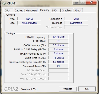

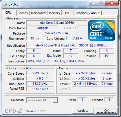

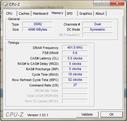

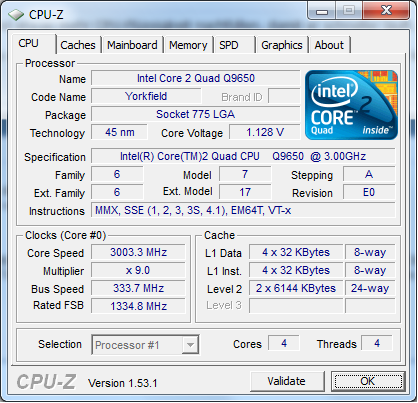

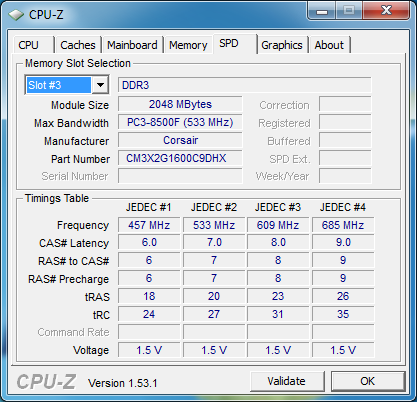

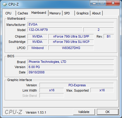

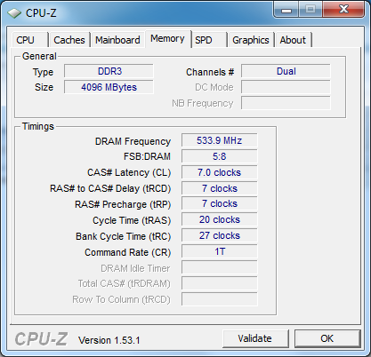

habe bei meinen Abreitsspeichern auch ein Problem, würde das mal mit euch gerne durchgehen.
Mainboard: EVGA 790i SLI Ultra
Arbeitsspeicher: Corsair DIMM 4 GB DDR3-1600 Kit (TW3X4G1600C9D, Dominator)
Windows 7 Ultimate 64bit
Meine Arbeitsspeicher werden falsch erkannt!
Dort steht PC3-8500F 533MHz (1066MHz)
LAut Hersteller sind es aber PC3-12800 800MHz (1600MHz)
Habe von CPU-Z Screenshots gemacht.
Danke
Gruß
Bourne

@Bourne123: Bei Deinem Problem kenne ich mich leider nicht so gut aus. Ich würde einmal im Handbuch des Mainboards nachschlagen, bis zu welcher Taktfrequenz das RAM offiziell unterstützt wird. Eventuell hilft auch das Internet weiter, bis zu welcher Frequenz der Nvidia-Chipsatz DDR3 unterstützt. Ansonsten würde ich mich nicht auf die automatische Erkennung verlassen, sondern versuchen, im BIOS die Einstellungen für das RAM per Hand vorzunehmen. Also die Hauptlatenzen und die gewünschte Frequenz bzw. den entsprechenden RAM-Teiler.
Weiterhin würde ich vorschlagen, zu dem Thema einen neuen Thread im Forum aufzumachen, da hier wahrscheinlich kaum noch jemand reinschauen wird.
