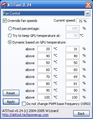

Aso. ich hab meinen Zalman vf700AlCu mittlerweile durch nen kleinen Umbau an die Stromversorgung der Karte angebaut.. Ist das gleiche Prinzip wie die Sache mit den Silencern und funktioniert sehr gut! Meine GPU wird nie wärmer als 62°C... ;)
PS: Wie hoch haste sie denn ma beim Ocen gebracht?? :confused_alt:
€dit:
hier sind nochmal meine Einstellungen mit dem ATi Tool und dem vf700 ;)
