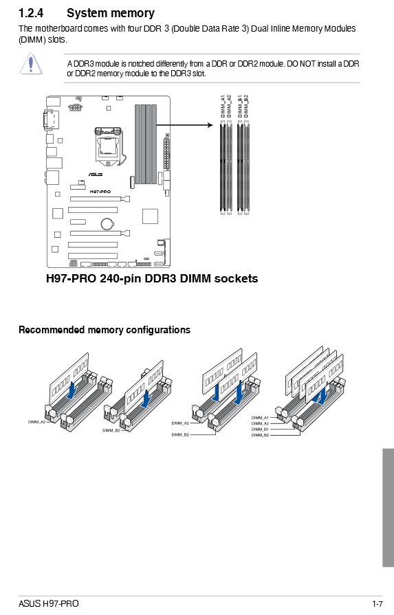

ich baue gerade meinen PC zusammen. Dabei kommt es zu folgenden Fehler:
Der Arbeitsspeicher funktioniert in Ramslot 1+2, das heißt der PC startet.
Jedoch in Ramslot 3+4 funktioniert der Arbeitsspeicher nicht, ergo startet der PC nicht.
Motherboard: Asus H97 PRO
CPU: Intel E3 1231v3
Arbeitsspeicher: 16GB Crucial Ballistix Sport DDR3-1600 DIMM CL9 Dual
Ich denke, es hängt am Motherboard und dies ist defekt. Speichercontroller vom CPU glaube ich eher weniger.
Was meint ihr?
Vielen Dank!

was sagt das handbuch? dort steht in einer tabelle genau beschrieben, wie und in welcher reihenfolge speicher zu stecken haben. es gibt mainboards, bei denen auf slot 1 und 2 was stecken muss, das slot 3 und 4 funktionieren, wie es bei deinem ist und bei aktuellen rechnern generell ist, weiß ich leider nicht genau.

Diese den Motherboards beigepackten Handbücher haben ja den ungemeinen Vorteil, dass in ihnen auch drin steht, wie der RAM einzusetzen ist.

Speicher habe ich wie im Handbuch eingebaut. Soweit war ich auch schon^^
